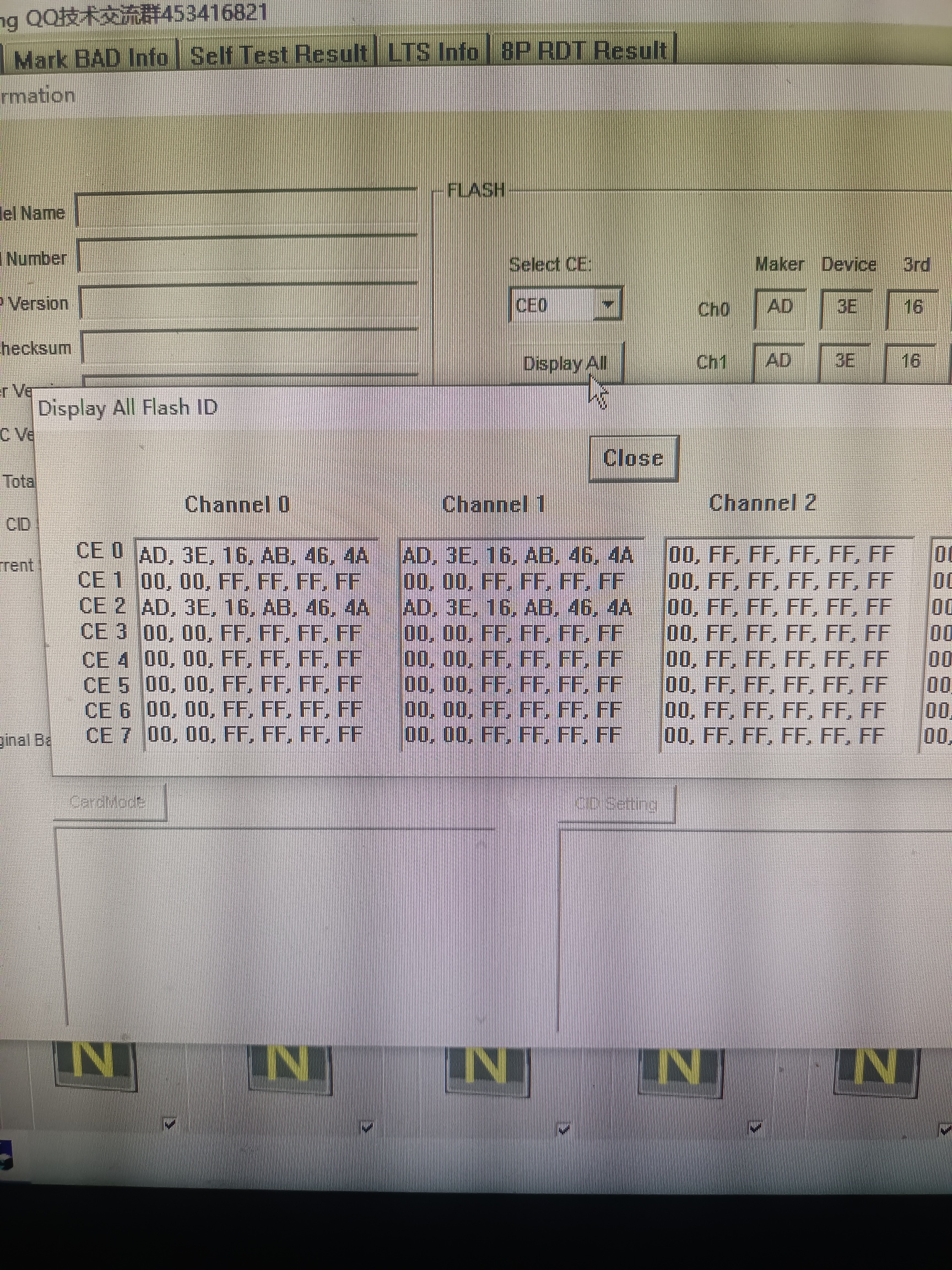

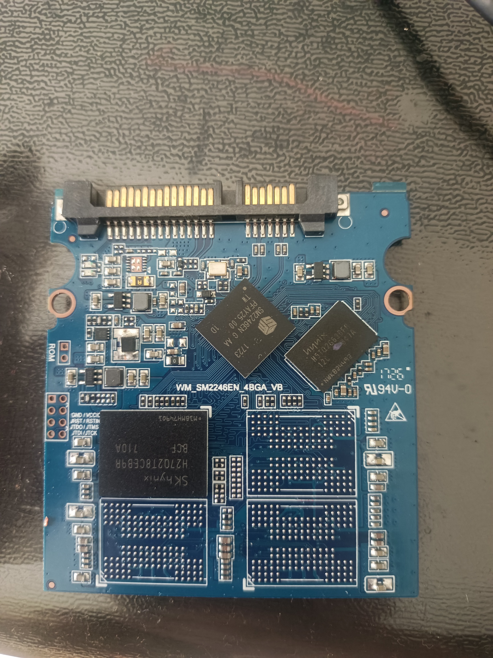

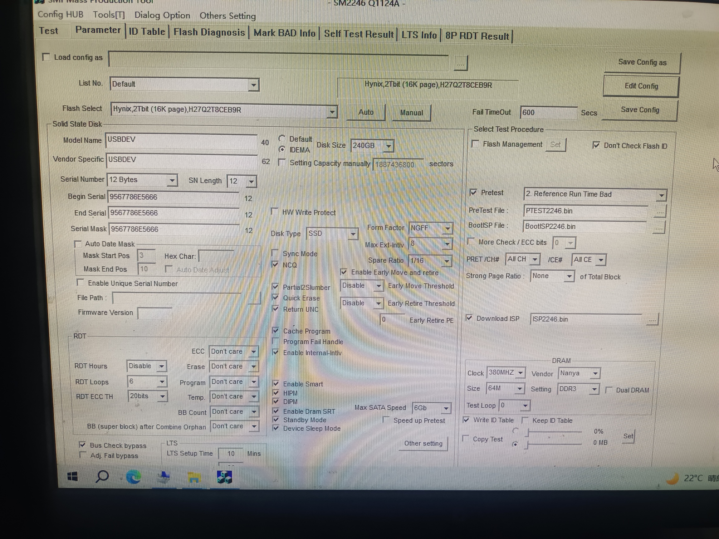

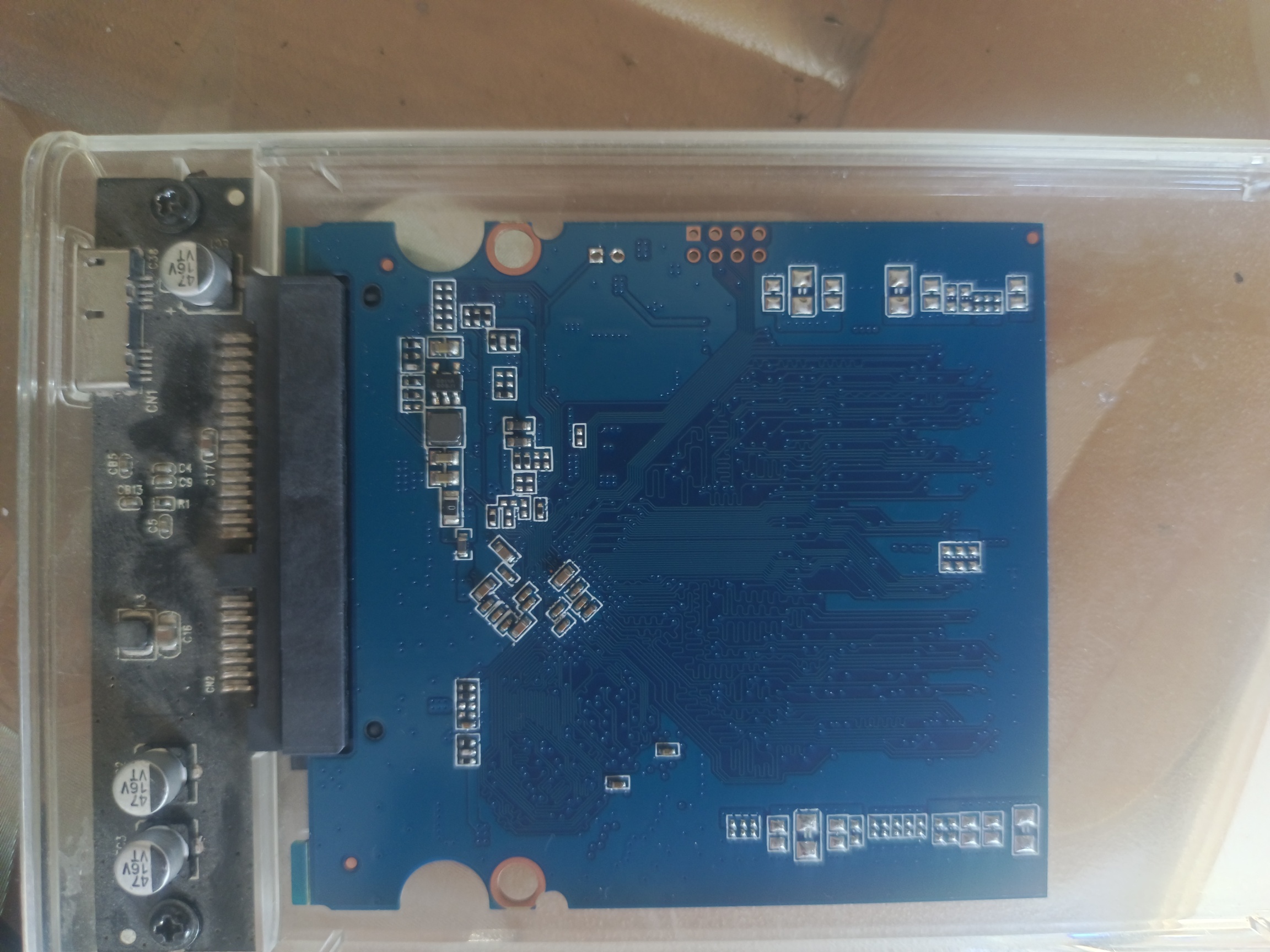

求助大神.SM2246EAA开卡失败,卡PreTest Fail(30)/08,也加焊了主控!还是没有反应!

用老版本 快速擦除是跑RDT时候用的 坏快选项0123。。选1,勾选DDR mode 就可以了
