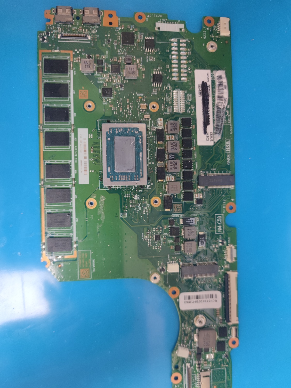

nmc581,第一次可以加电开机,再上电就不行了。过一会再插还可以加电,然后断电又加不起来,还得过一会再插
不加电的时候电流到0.03这样,没有bios编程器刷不了bios
这不是低温锡版本,干了两遍cpu,以为第一遍没干好,又干了旁边,内存之前被人干过
