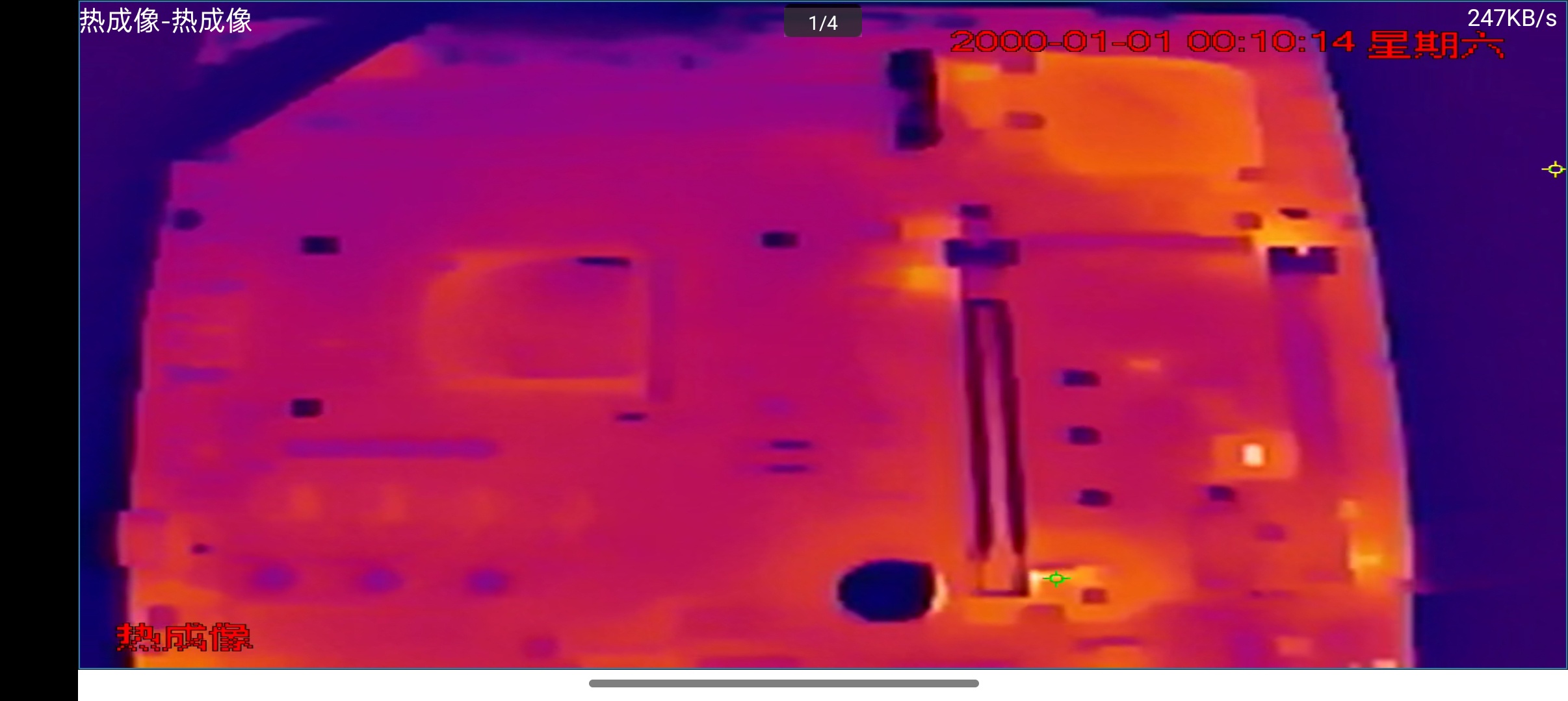

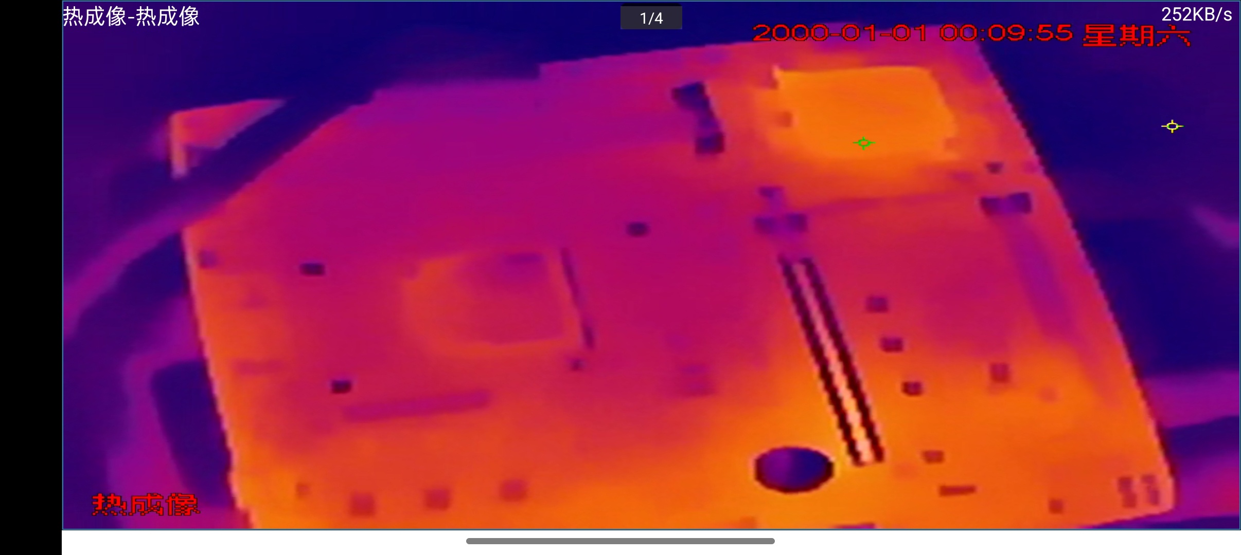

测了一下各电压没问题,cpu供电波形也正常。但是5vsb对地值才240,正常450才对,拿出热成像也没找到问题,几个发热点和5vsb没关系,这种从何下手呢?
