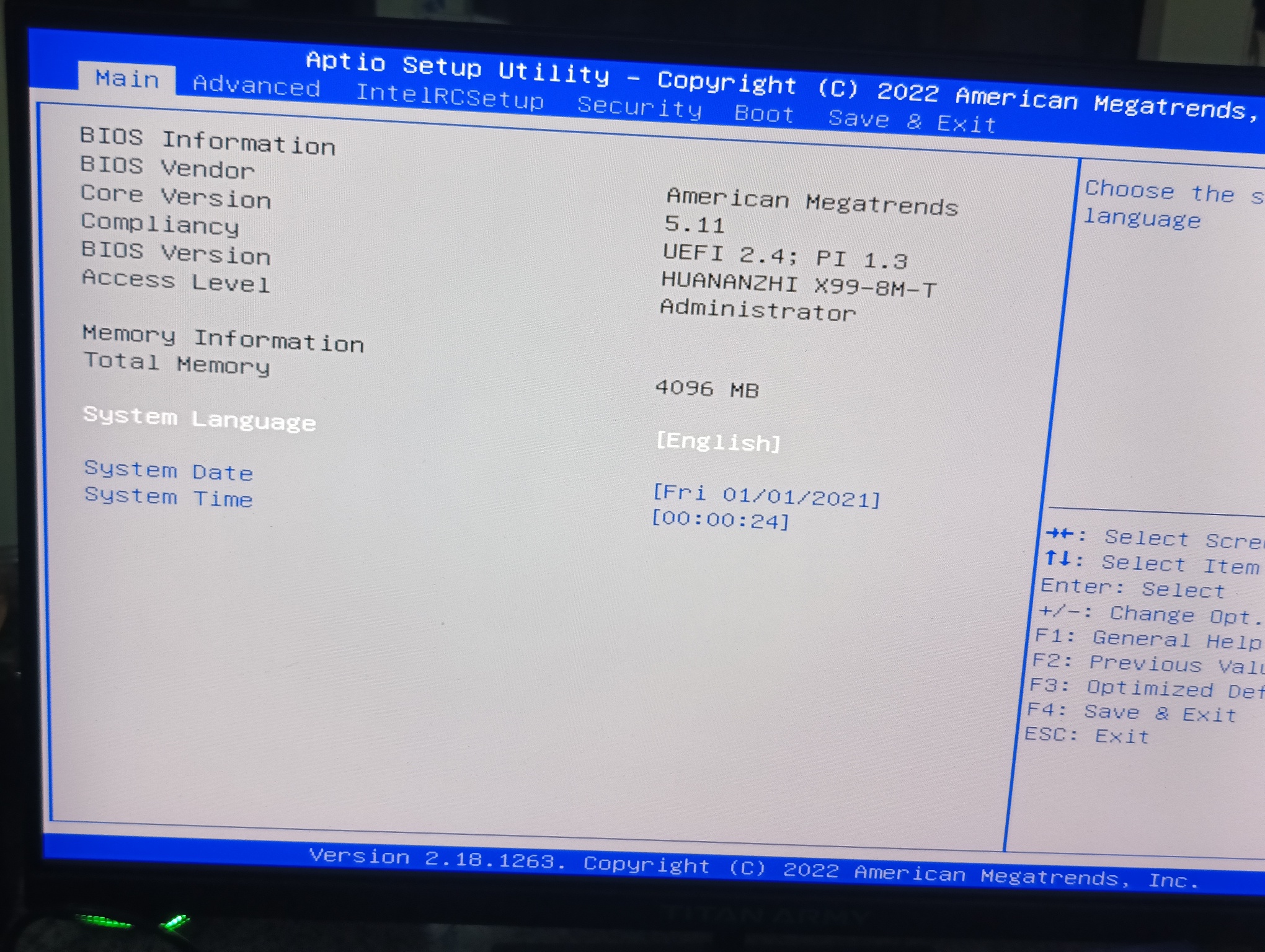

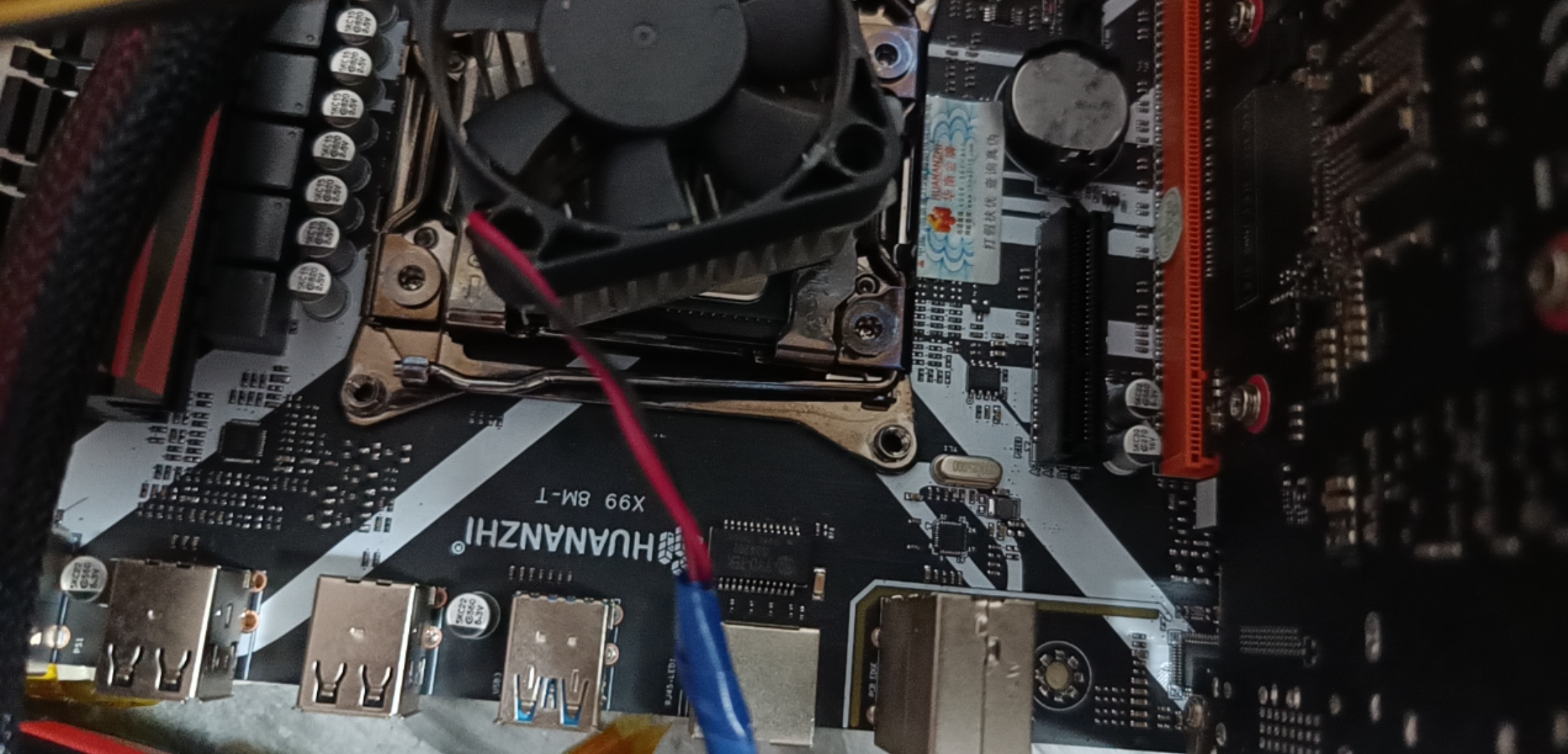

小白一个,第一次修x99,原型号sr173,不触发,晶振只有一个脚有电压无波,手上没料板,在医院废品库房随捡了一张h81换上ok,芯片是sr177.
这个板子无维修价值,只是不修好心里不舒服
