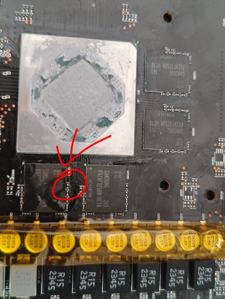

标题: 谁有6650xt,帮忙看看 [打印本页]
作者: 老吴来了    时间: 2025-5-26 13:10
标题: 谁有6650xt,帮忙看看
麻烦大哥看看这里是不是少了两个电阻?
现在是代码43,能认卡,黑屏,描显存扫不了
作者: 老吴来了    时间: 2025-5-27 08:33
,看了点位,这个地方也没标多大电阻,自己加上后修好了。
闲鱼上收的,卖家发抖音修过两次,第一次寄回去花屏,第二次直接修得不亮机。
维修费260+邮费48
作者: VXBHckJl    时间: 2025-5-27 16:31
老吴来了 发表于 2025-5-27 08:33
,看了点位,这个地方也没标多大电阻,自己加上后修好了。
闲鱼上收的,卖家发抖音修过两次,第一次寄回去 ...
是5k和3k吗?
作者: 老吴来了    时间: 2025-5-27 22:16
VXBHckJl 发表于 2025-05-27 16:31
是5k和3k吗?
是两个122  ,参考的5700料板,6600点位图没元件信息,不知道是不是出厂就没有
