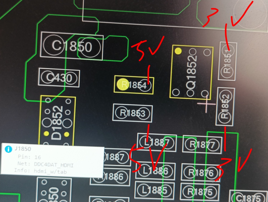

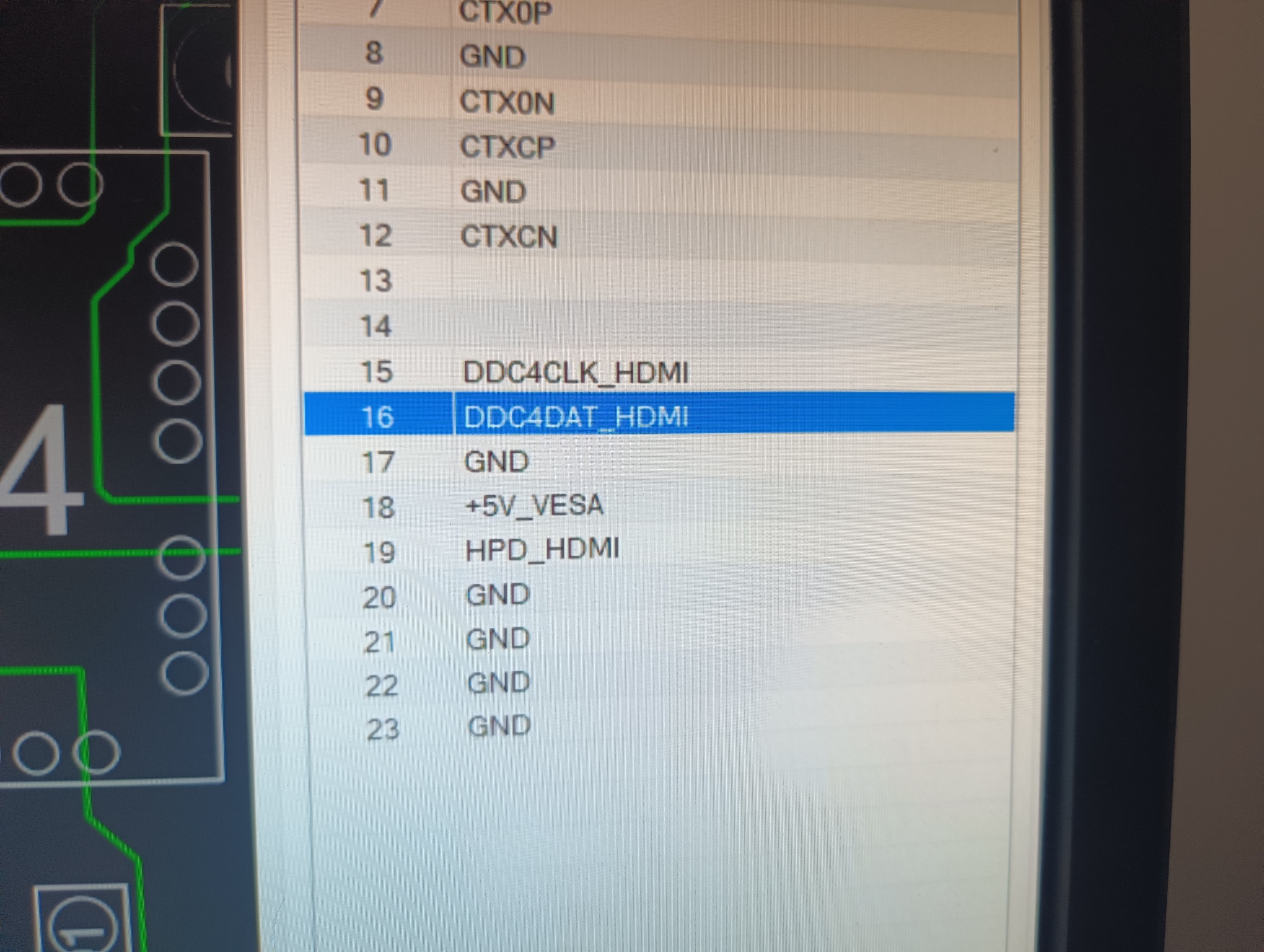

dp正常,说明核心没问题
测了基础条件,供电正常,设备检测正常
16脚dat不正常只有0.5v,15脚clk正常
想连的r185正常的另一头5v,r1851正常的另一头3.3v.
q1852,d1852也换过了,没卵用。求高人指点

作者: 扎恒源    时间: 2025-5-26 11:50
那个D1852,Q1852好好测下.
作者: 老吴来了    时间: 2025-5-26 12:43
扎恒源 发表于 2025-05-26 11:50
那个D1852,Q1852好好测下.
完读子了,最终还是核心问题,
