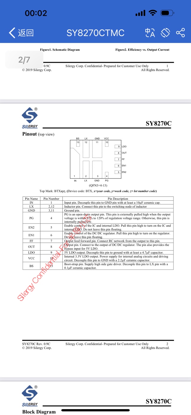

搜索丝印,查不到,不知道真实型号是多少。华为笔记本。
板号:DAh9ABMB
作者: 徐昌辉    时间: 2025-5-25 16:58
sy8270c
作者: paifei    时间: 2025-5-25 17:11
徐昌辉 发表于 2025-5-25 16:58
sy8270c
多谢了。查到了。。。

Sy8270c有两个版本,你这个是横版的,还有丝印是竖版的,很多机器都有用
横坚卖家说是通用的,你的意思是说不通用?
我觉得不通用,脚位不对
