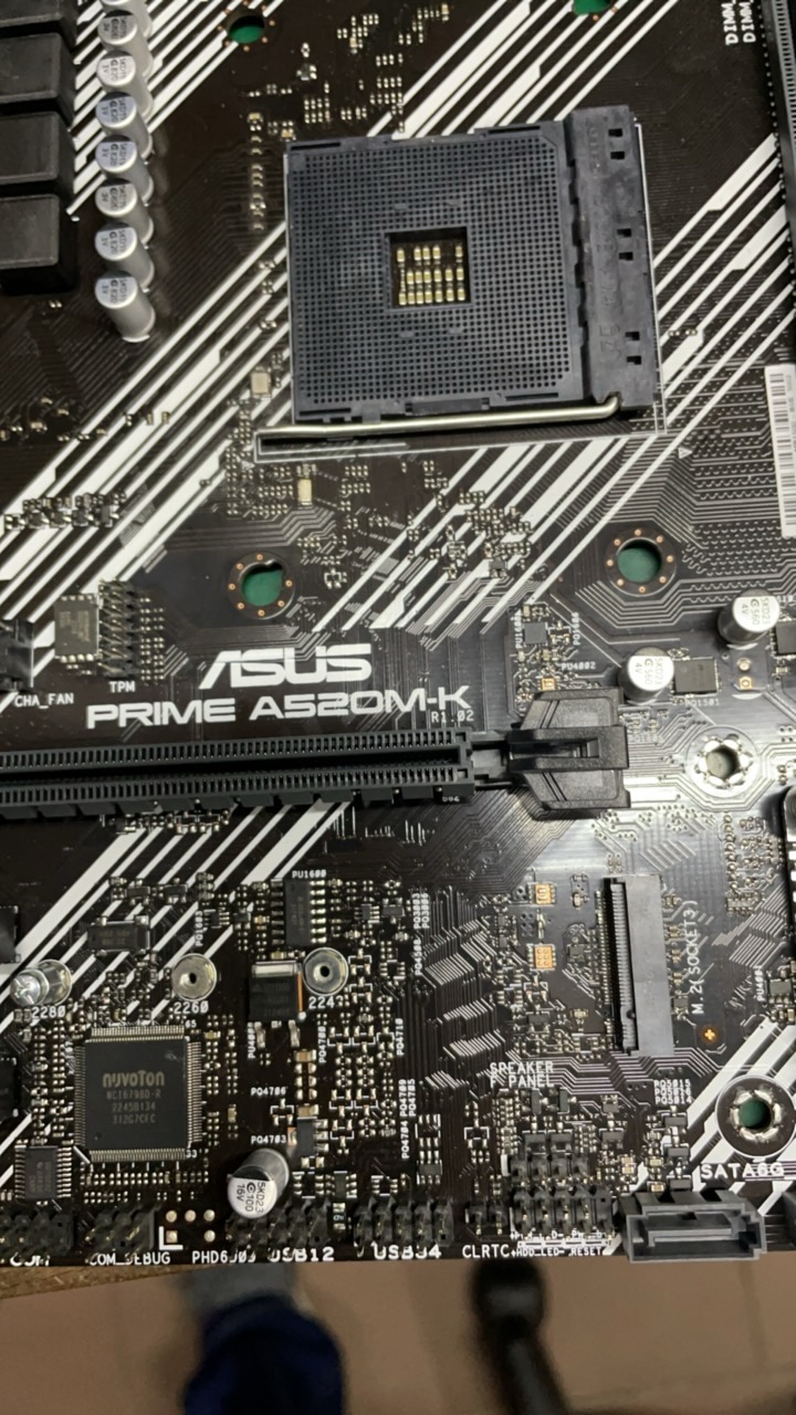

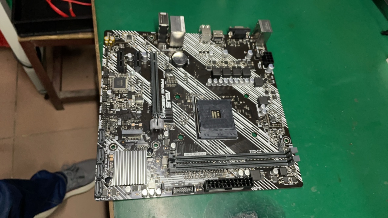

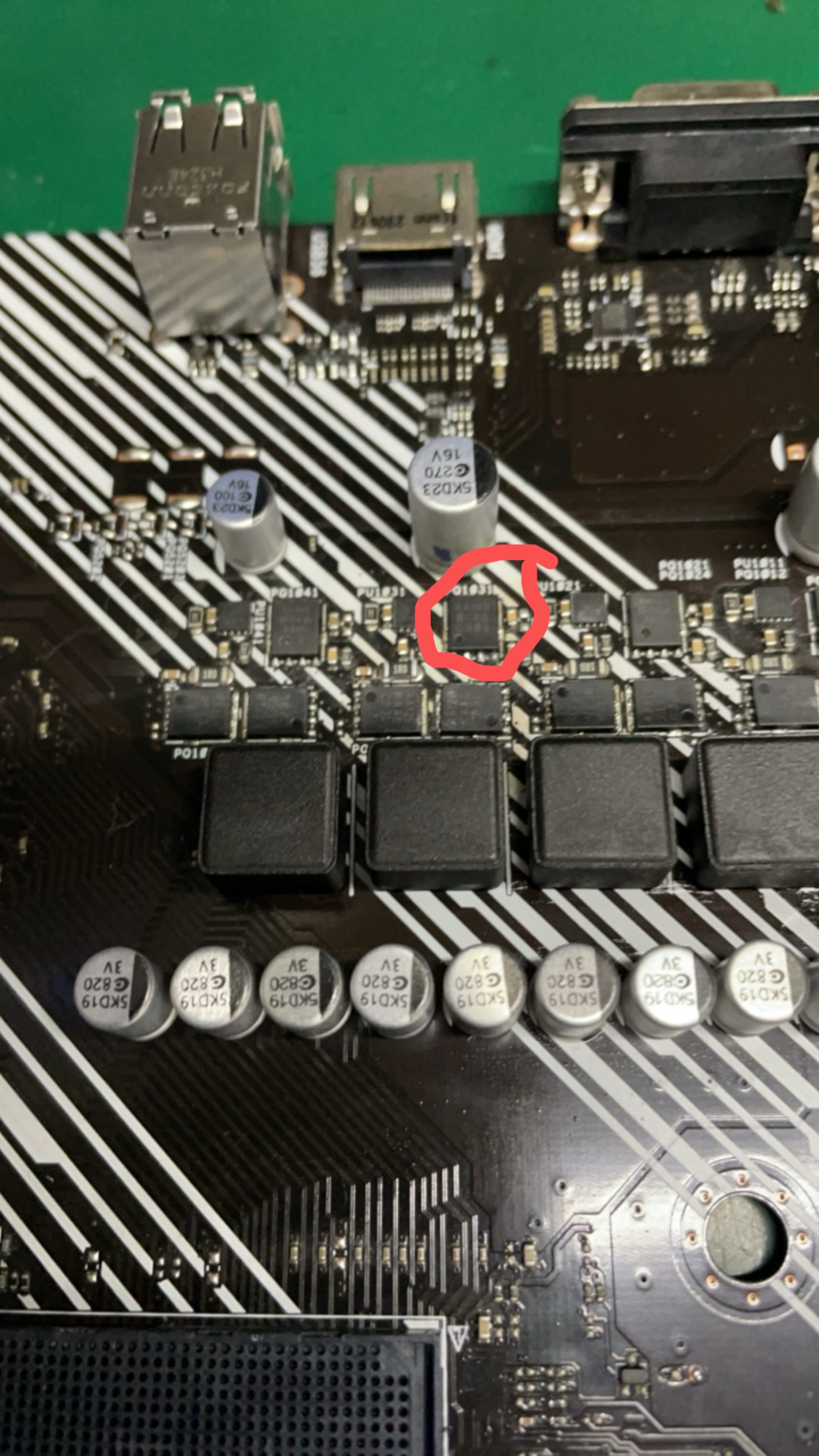

接机发现CPU供电上管对地,把上管RA14B和下管一组更换后成功点亮,手模换上的新上管烫手属正常的吗?或者有没有更好的办法处理谢谢大家。
