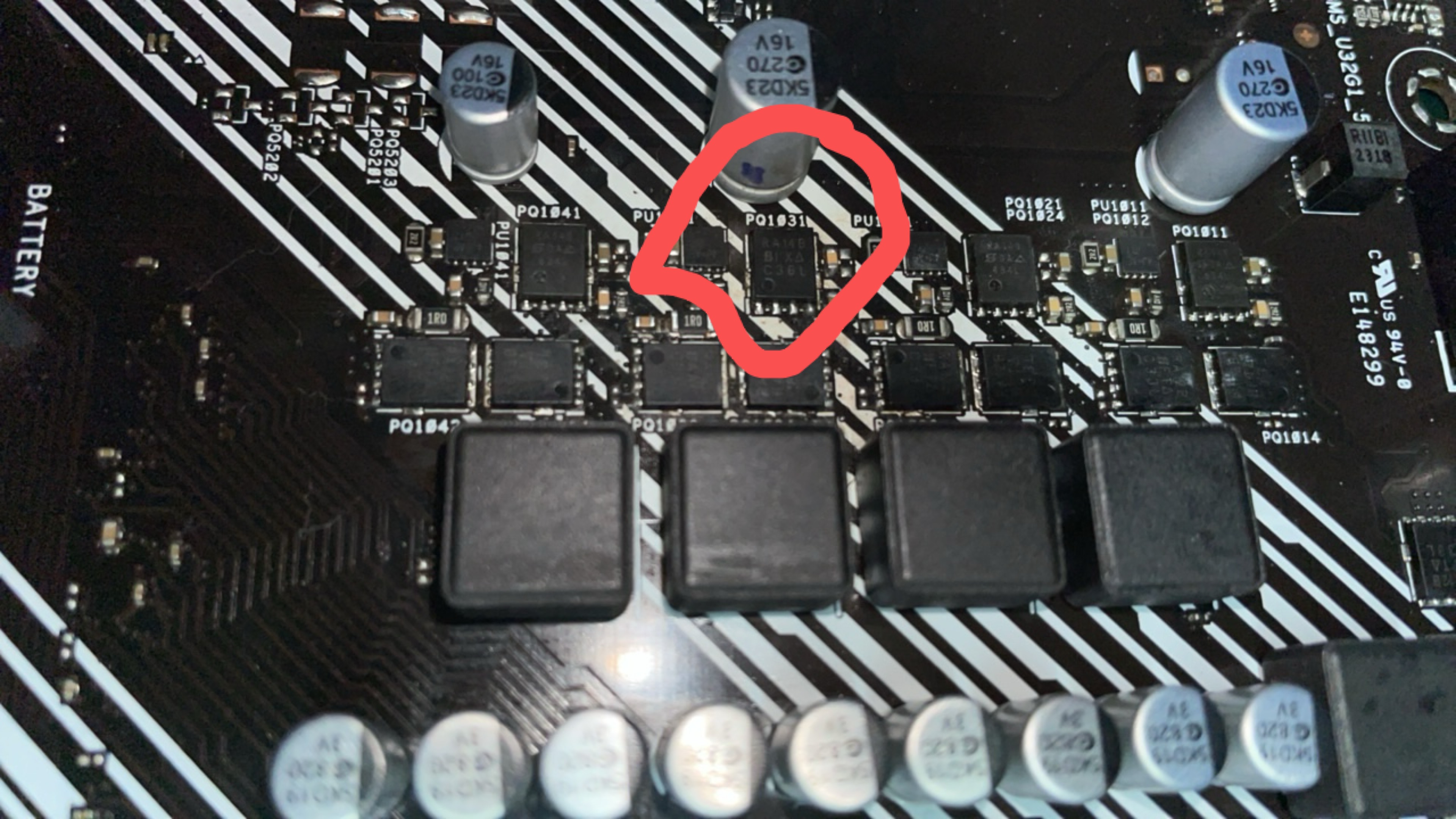

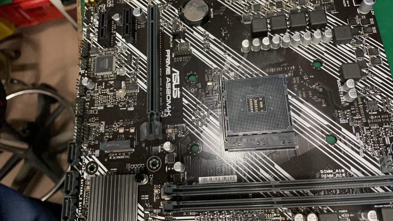

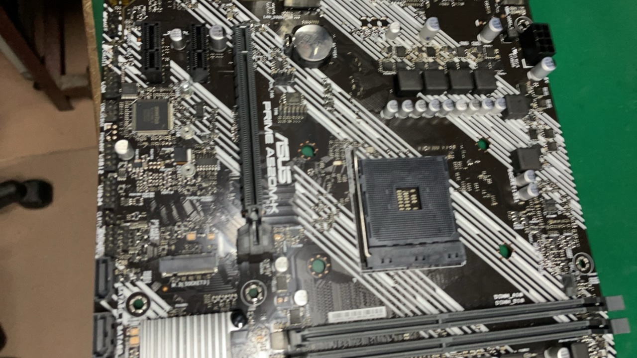

接机检查发现CPU上管RA14B己对地,把上下管一组换掉成功点亮,手模上管的温度特别高属正常的吗?或者有没有更好的办法处理?客户己接受换主板了,担心把cpu带走。
作者: 齐长歌    时间: 2025-5-26 08:27
测波形看正常不正常,换主控芯片
