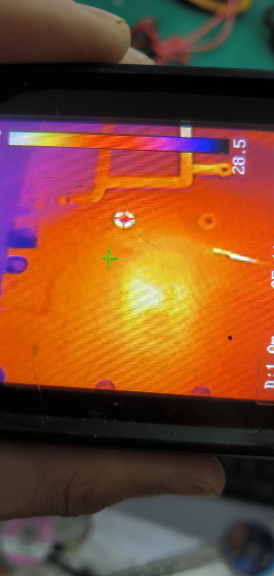

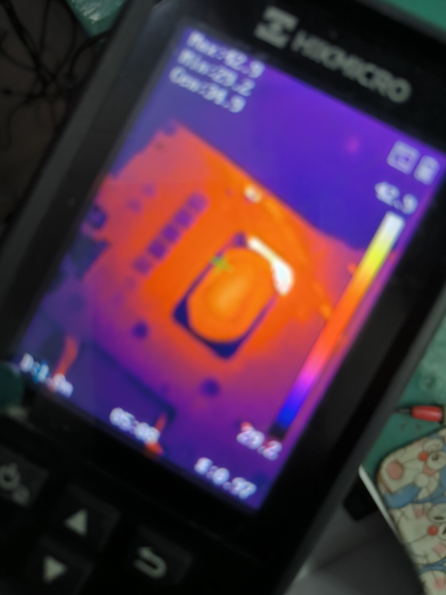

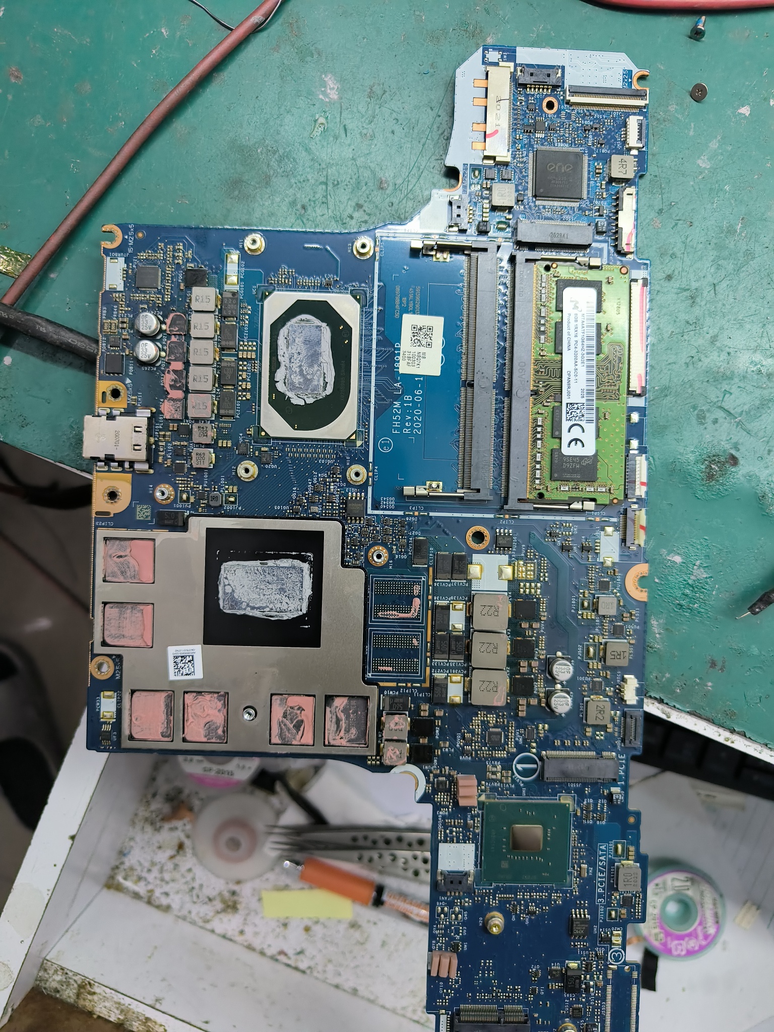

我们可以看到是直通核心,而mos管并没有击穿,热点全在cpu上面,所以说得通为什么我们换cpu又再烧,以往我们换cpu一般只需将烧毁的一路drmos更换一般不会再烧,如机械革命,蓝天的mps方案,目前这种情况肯定不敢换u
