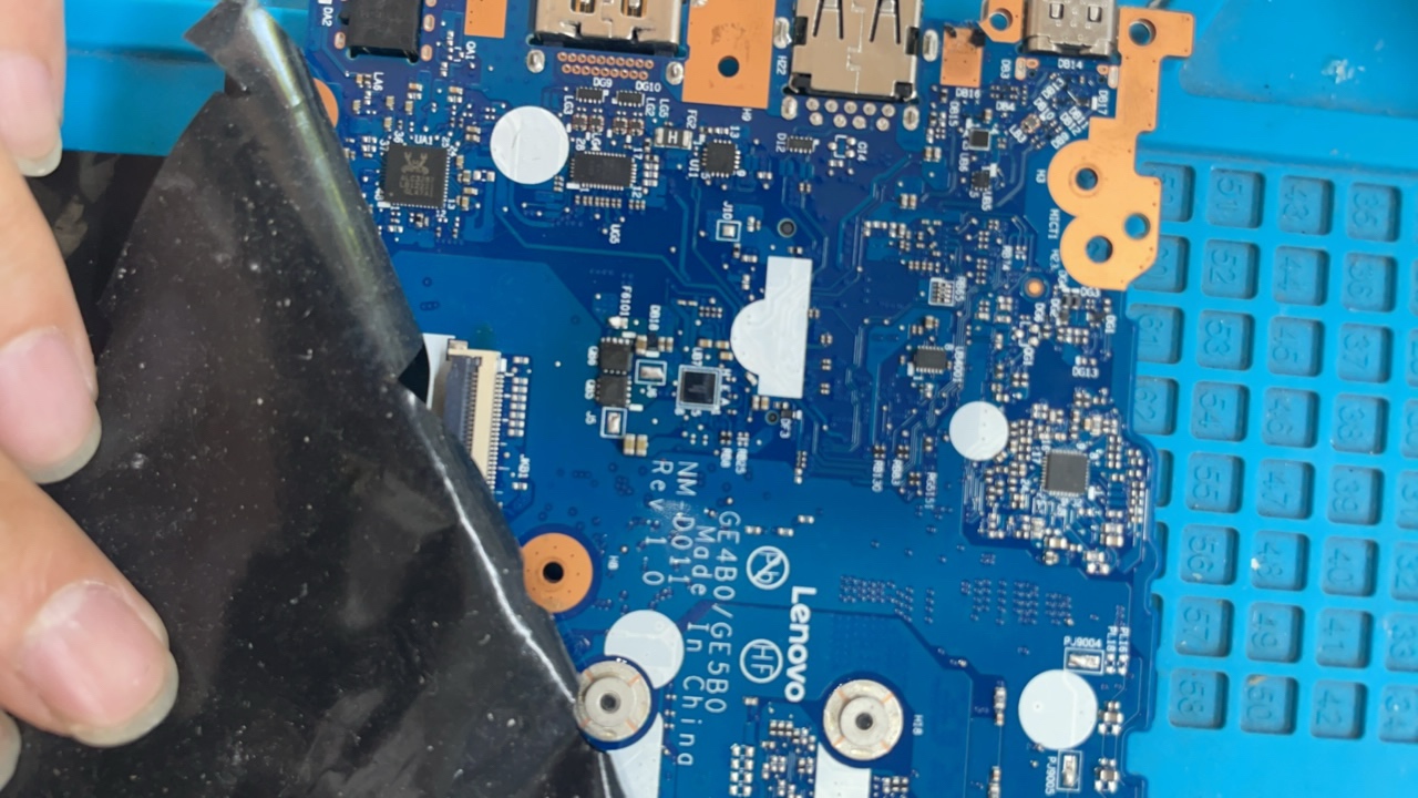

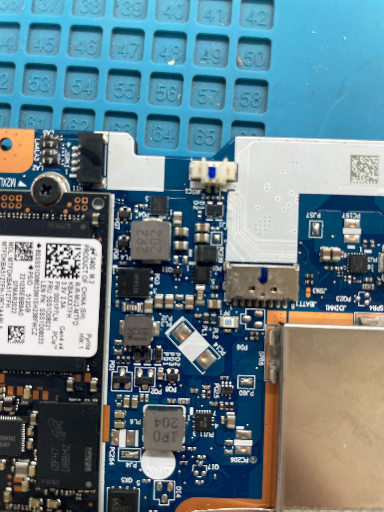

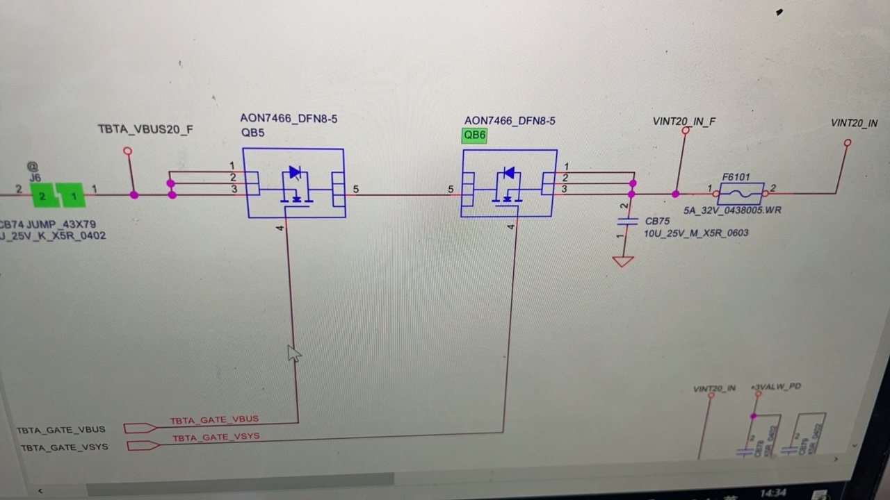

作者: 王者侠虎    时间: 2025-5-24 17:10
标题: E14充电问题
今天接修一台E14笔记本,不充电,以为QB6虚焊问题,重新加焊QB6不行,换了也不行,关机能充电,开机后重新插拔一下充电器,就不能充了不插电池,充电器开机正常,不知道查哪里了,
