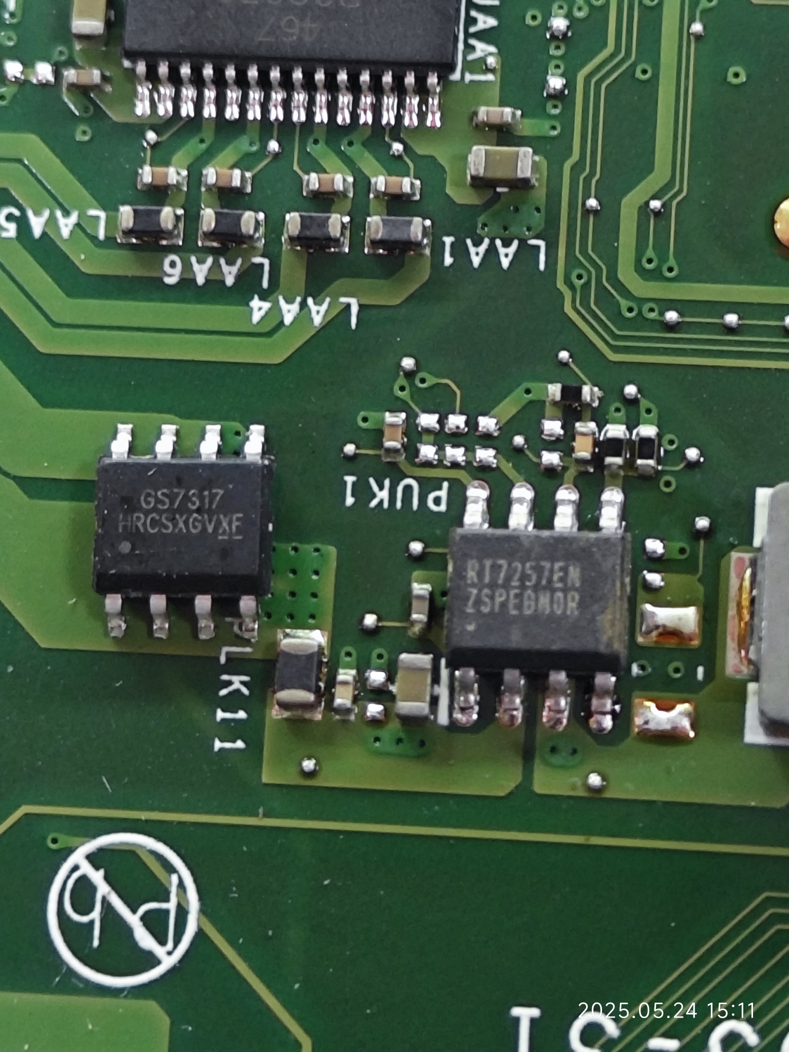

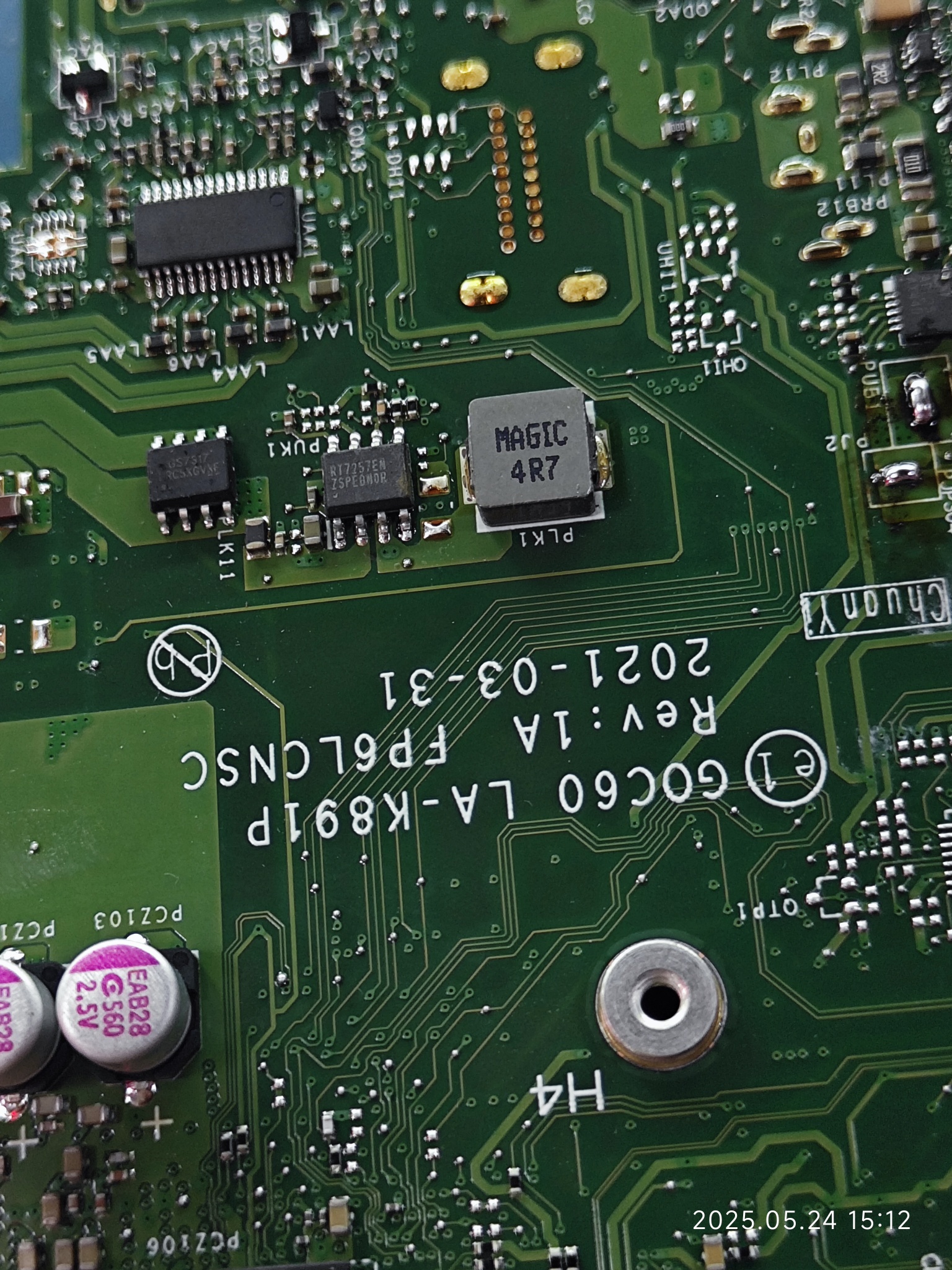

联想一体机主板la-k891p  puk1芯片短路,原机芯片GS7317,手头找不到一样型号,用RT7257EN代换成功。
