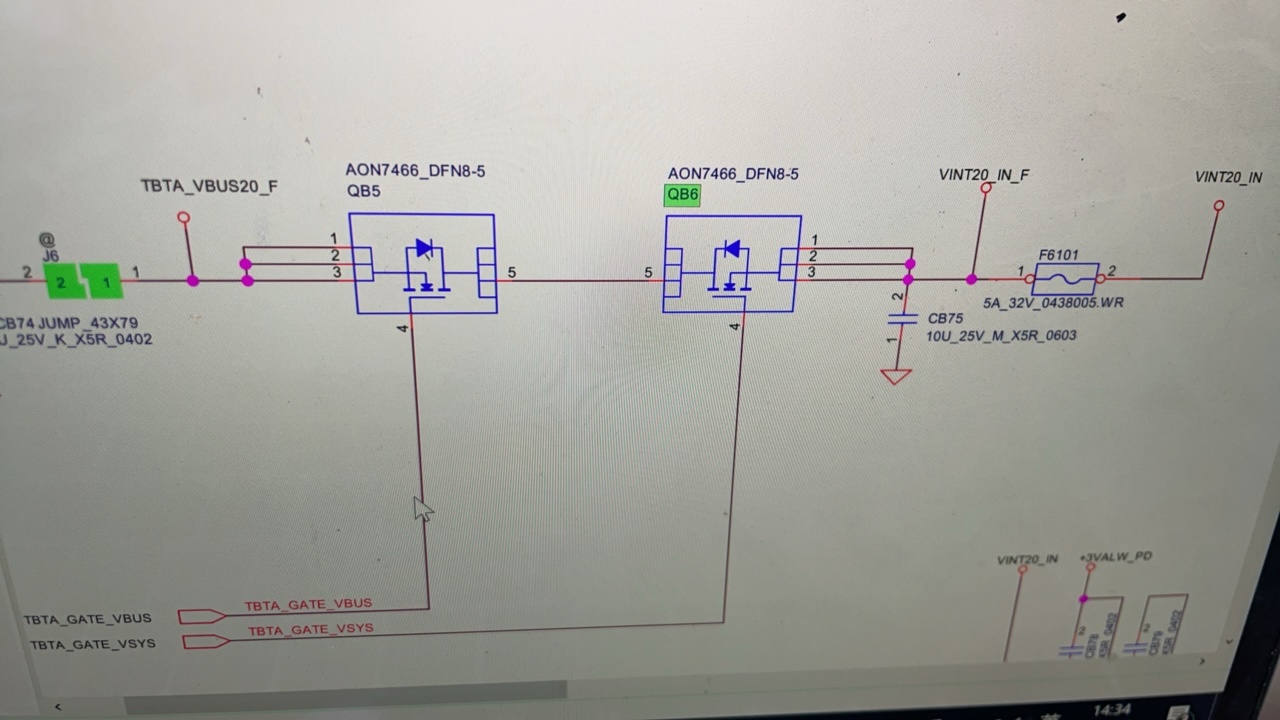

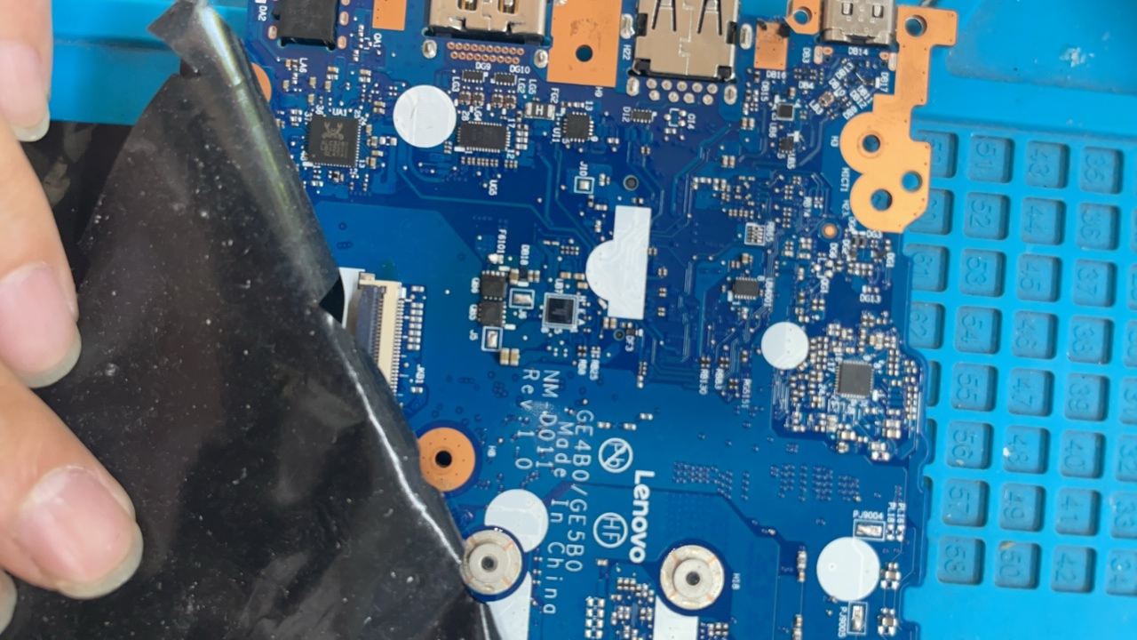

收到一个客户联想E14不充电,以为会秒杀虚汗问题,拆开检测,直接短接,插上电池发现充电灯闪不开机,以为自己没接好,不插电池开机,能正常开机,难道不能短接,以前都是短接正常的啊,然后不短接,加焊QB6 ,第一次插上电池充电正常,拔充电器拔了,在重新插上就不充电,不升压,不插电池,充电器反复开机正常,哪位老师傅指点一下
