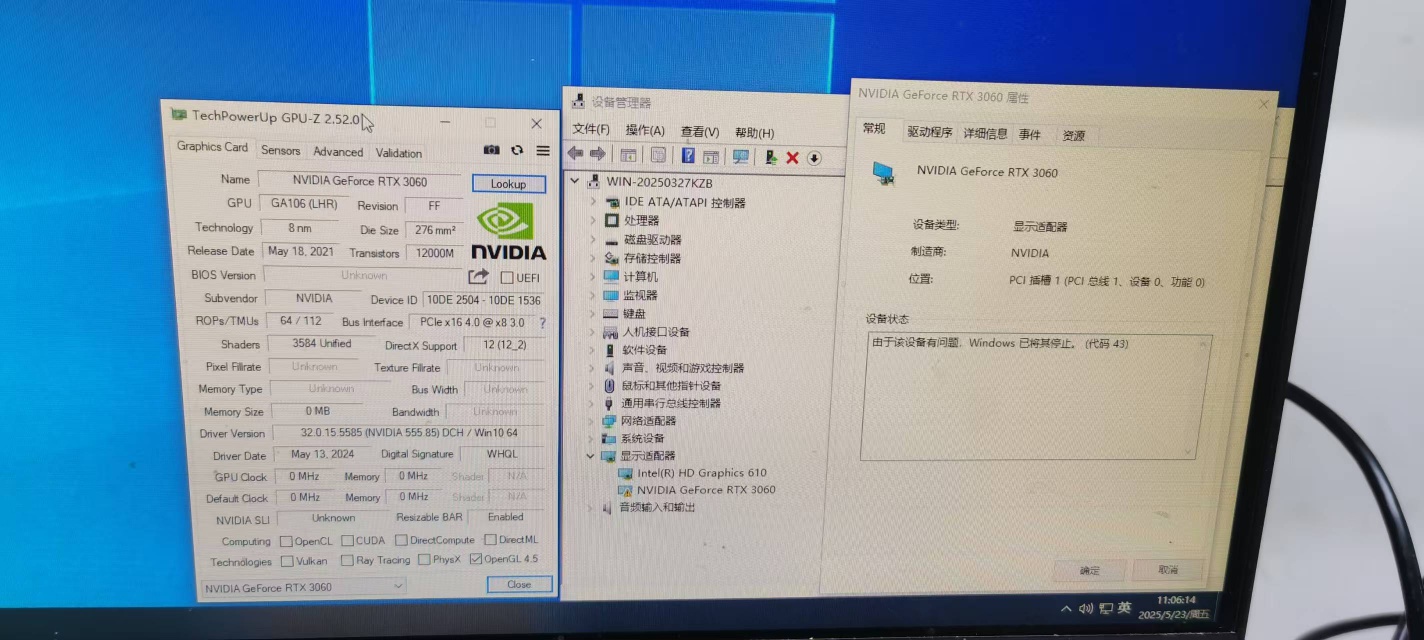

收到检测供电正常,上机能认卡,代码43,gpuz bios信息不全,实在没招,重植了核心故障依旧,这是不是核心挂了?没理由啊

刷个bios试试

43显存报错
作者: VXBHckJl    时间: 2025-5-24 22:40
先测试显存啊,没看你测
