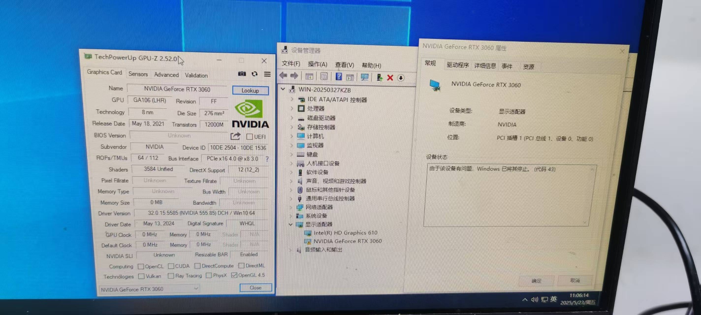

能认卡,代码43,不读取bios,阻值供电也正经,重植了一把核心目前故障依旧有没有遇到这种情况的?是核心挂了?
