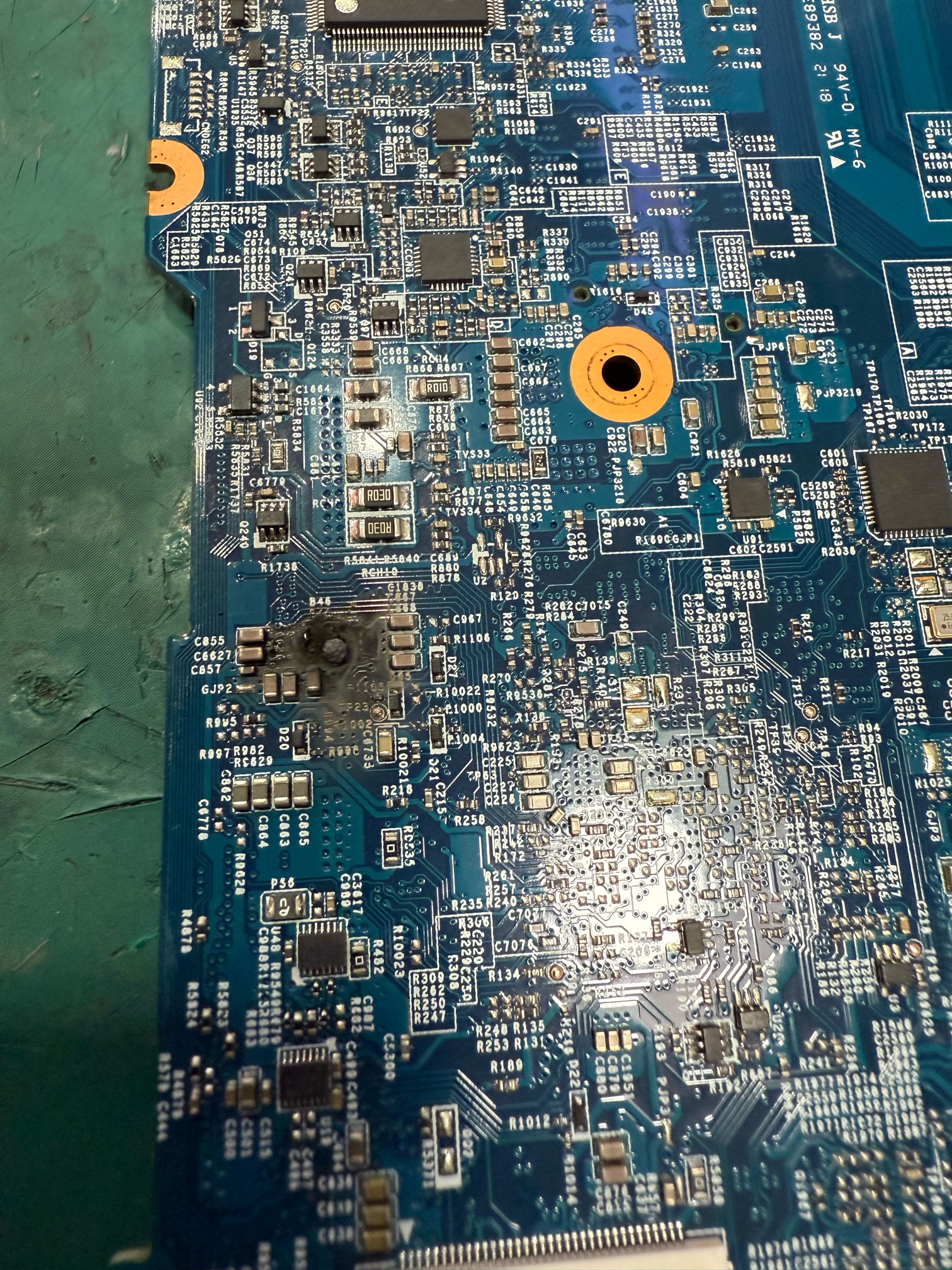

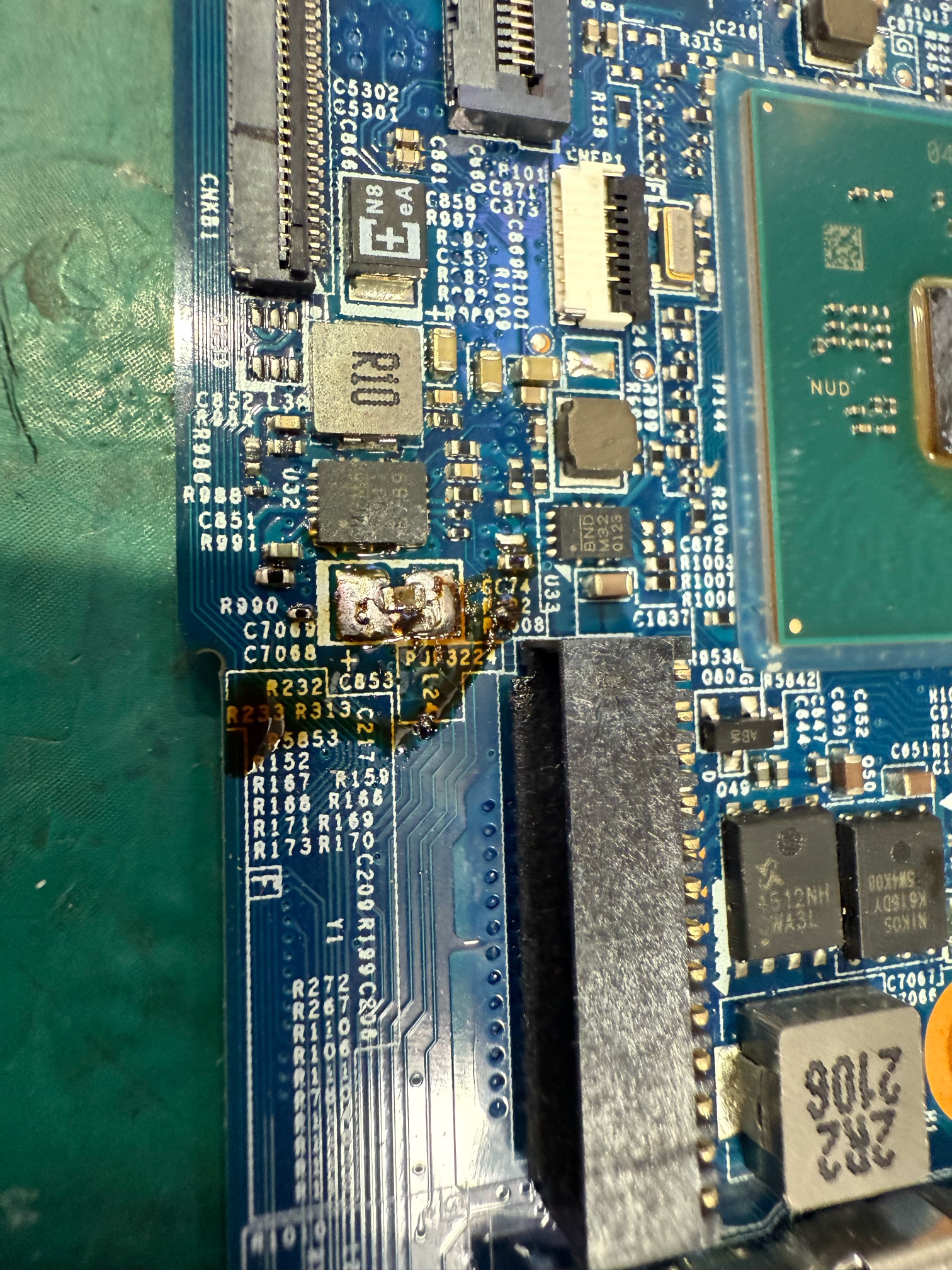

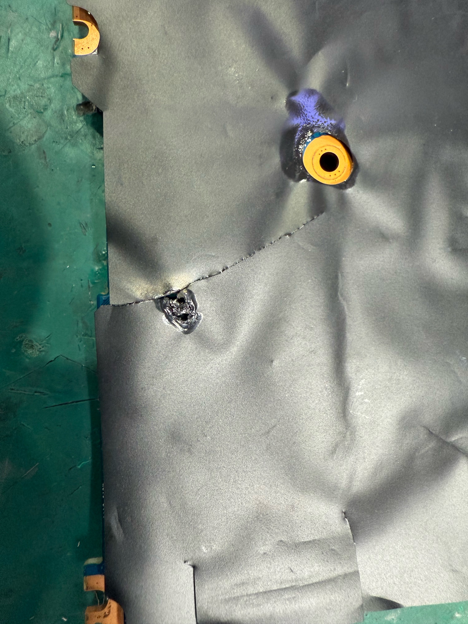

机械革命笔记本顾客正在使用中突然巨响然后黑屏关机 在开机不加电 拆开一看主板烧黑了

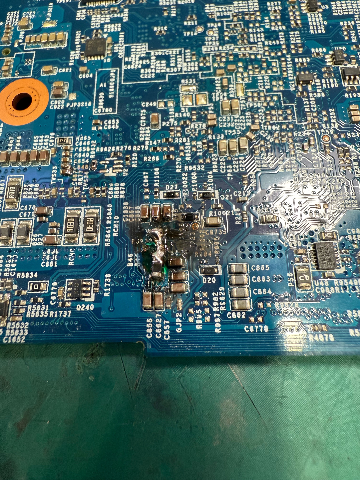

打开图纸一看这里是电杆 后极肯定有短路 发现背面电容短路了更换
在把焊盘处理好 补上电杆插电开机

作者: bailang381    时间: 2025-5-24 11:27
深度::技术 发表于 2025-05-23 16:53
桥没烧掉你的 哈哈  11代的kma
公共点 一般没多大问题

作者: 463880940    时间: 2025-5-25 11:29
直接一拖焊锡就结束了????不用打磨后再接线?不上绝缘绿漆!紫外线再照照?

作者: t252970629    时间: 2025-5-26 08:52
没烧穿吗,里面的线断没
作者: bailang381    时间: 2025-5-27 10:20
t252970629 发表于 2025-5-26 08:52
没烧穿吗,里面的线断没
表面第一层烧坏了
作者: 衡阳天河    时间: 2025-5-28 17:25
不挖板,,,烧成这样,,后期容易返修

作者: wks123    时间: 2025-5-30 14:35
不用挖坑修复就简单一些,就怕板层也烧断线的就麻烦......

作者: bailang381    时间: 2025-5-30 17:10
后级电容短路引起的
