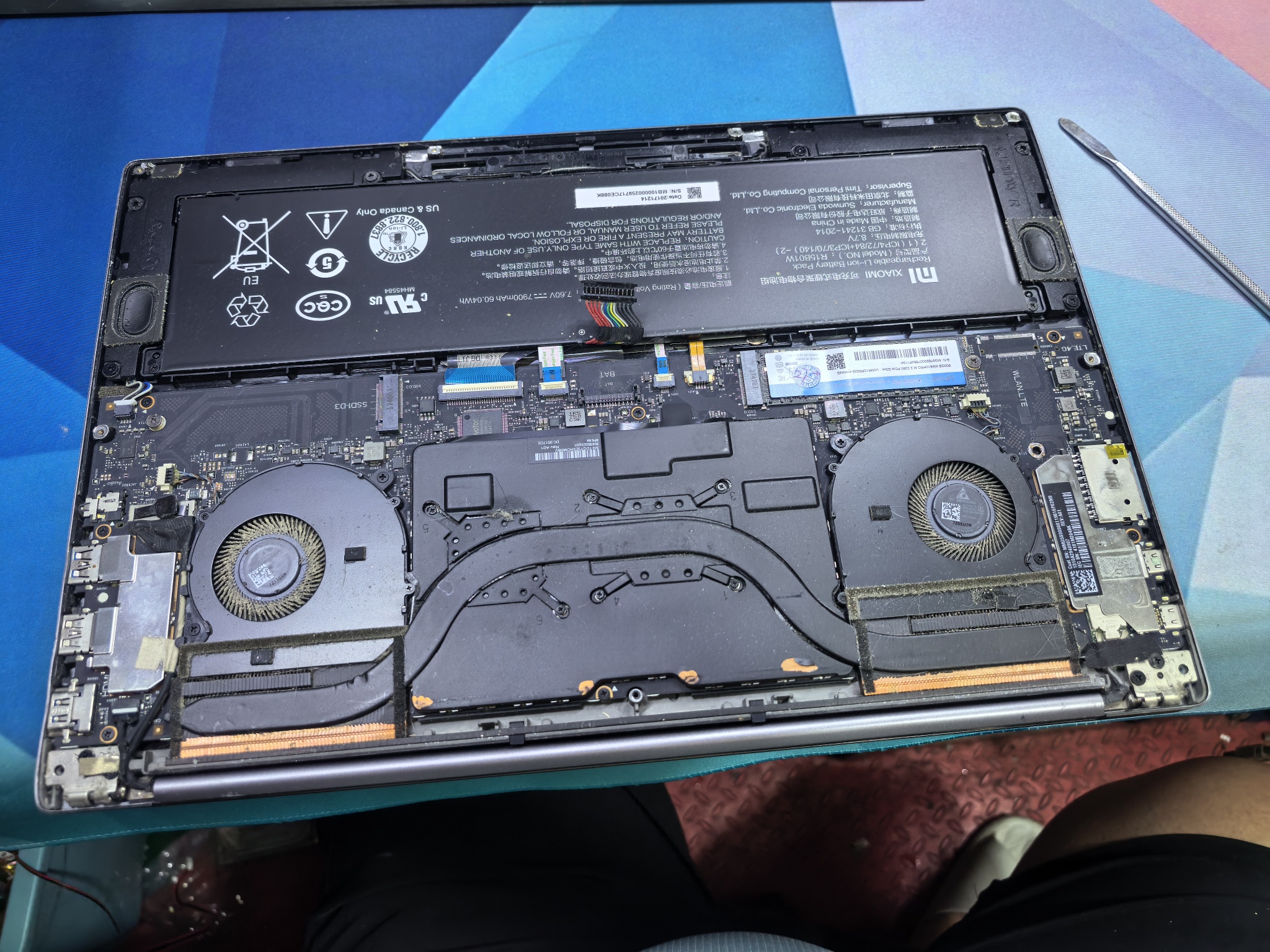

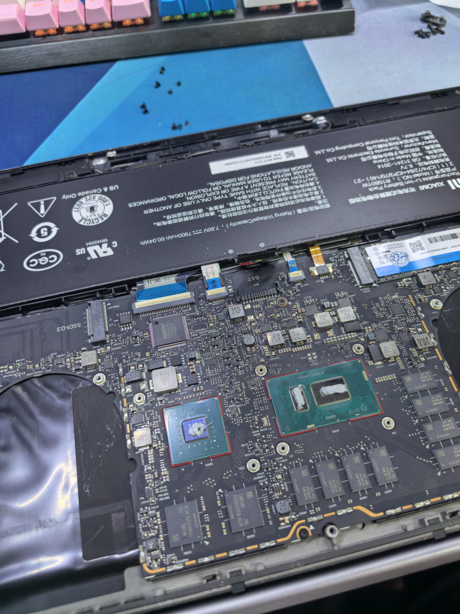

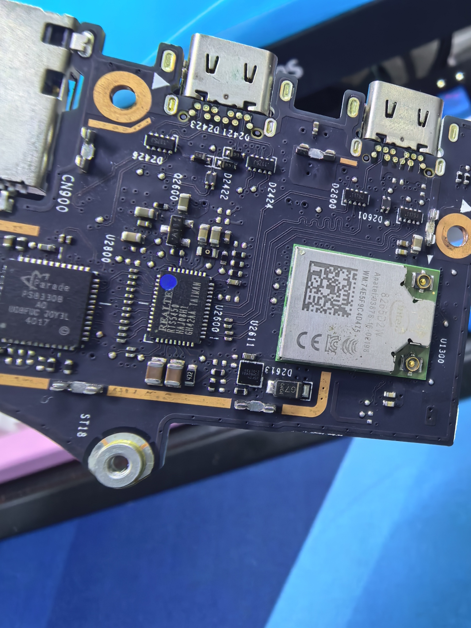

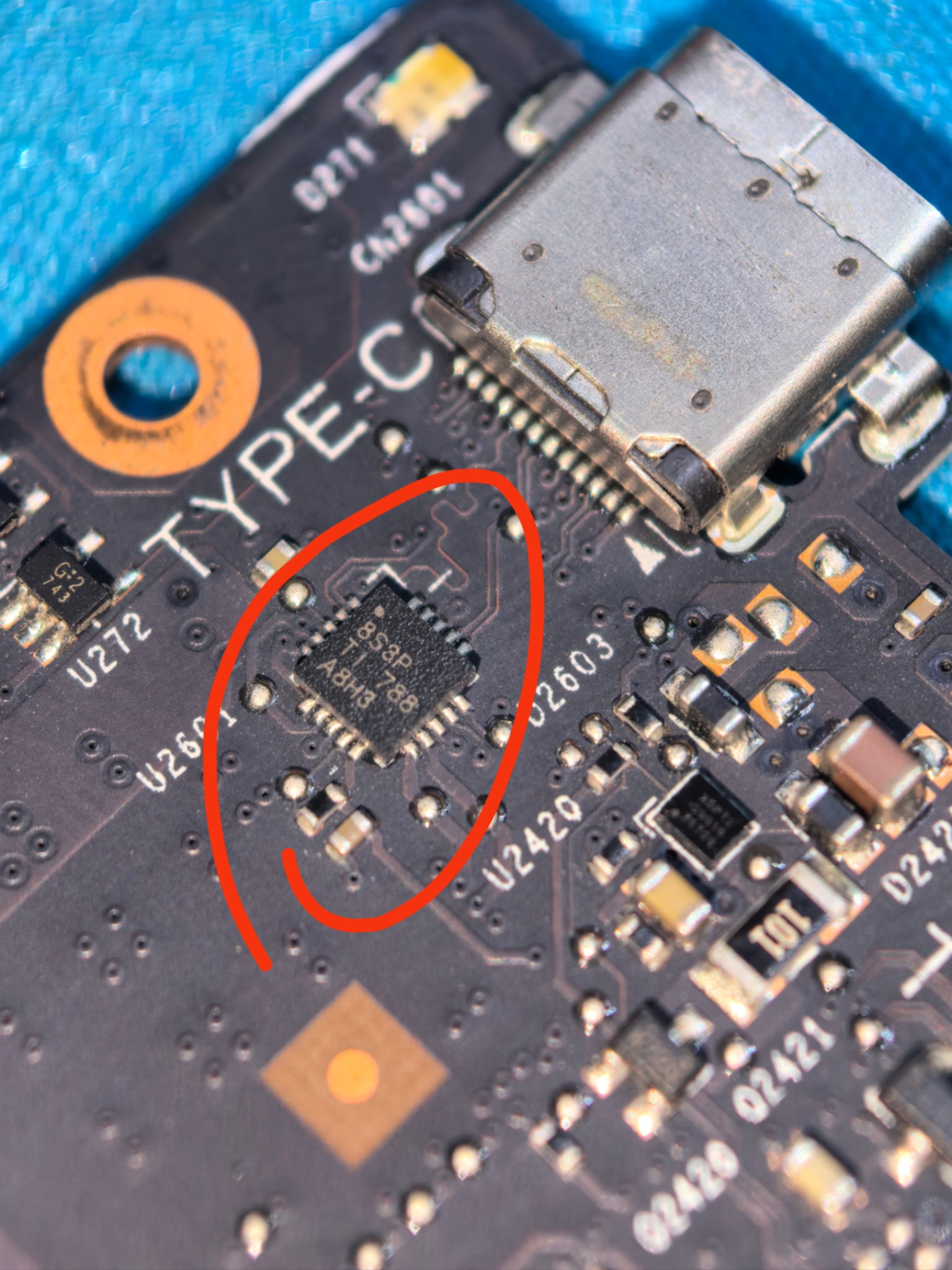

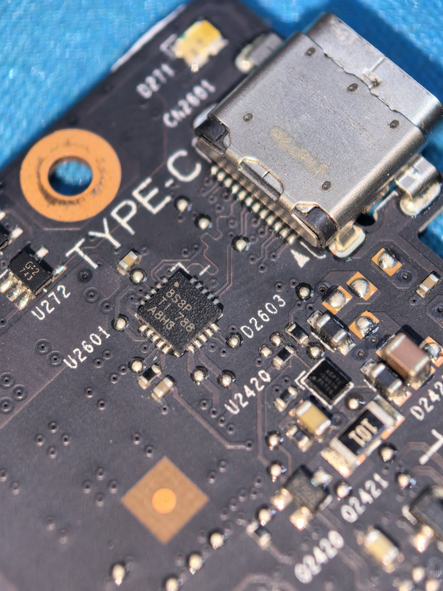

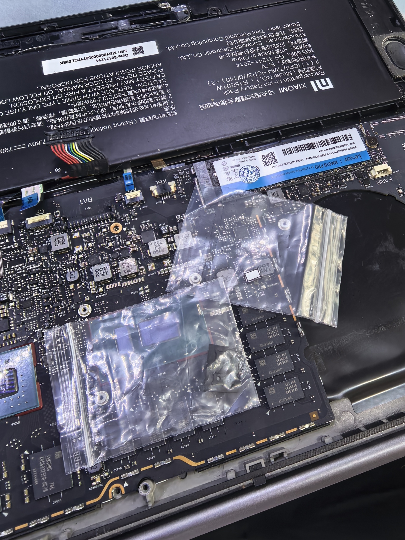

小米笔记本TYPE-C没有电压。换这2个芯片就行了。。。。。,然后接触不良。。TYPE-C接口也要换。
8代CPU i5处理器
作者: 764971531    时间: 2025-5-22 20:27
另外一个好像是8S30淘宝上标的和这个一样。
作者: 陈东22    时间: 2025-5-23 09:14
这芯片 带不带程序啊
