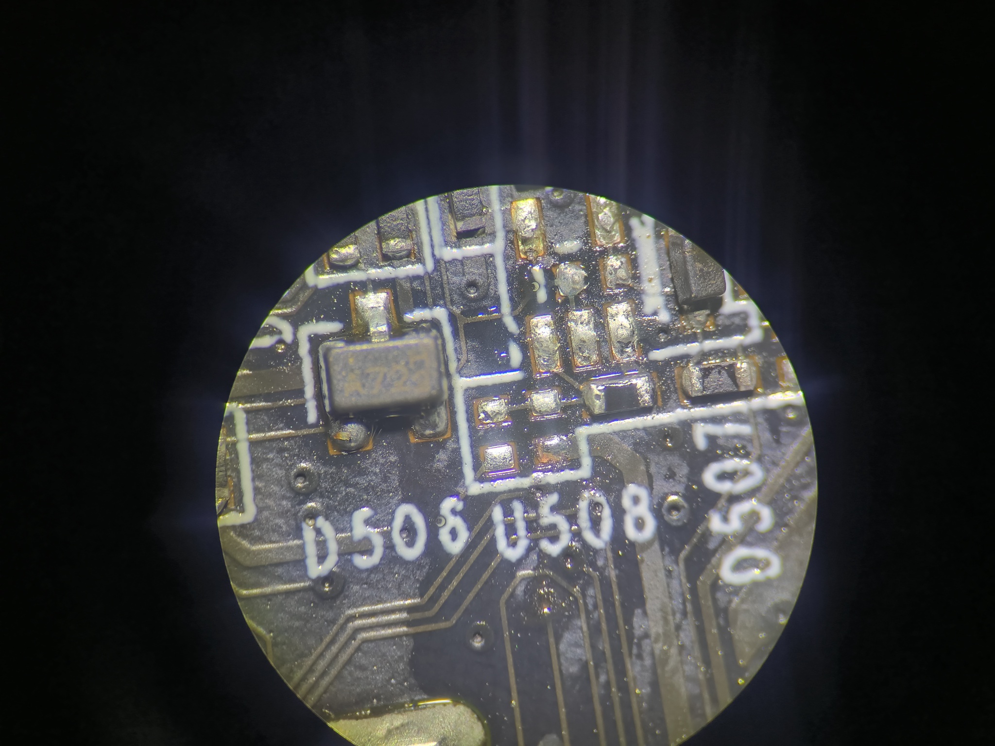

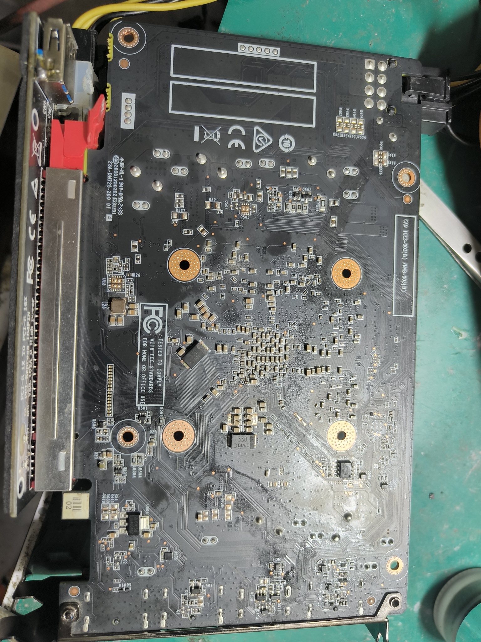

无图借技嘉的可以大概,主要是3.3v,5v正常,测1.8v无电压,u508,1-2脚没有电压,08
门电路
需要1-2脚高电压才输出电压,测1脚分压两个电阻直接换掉,分压3.3v左右,,测2脚还是没有电压,测量发现这个电压是检测电压,测量u506,q507坏了,直接拆掉
