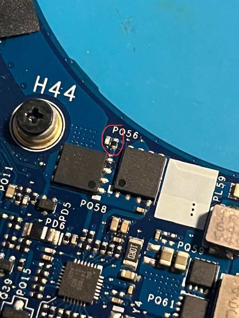

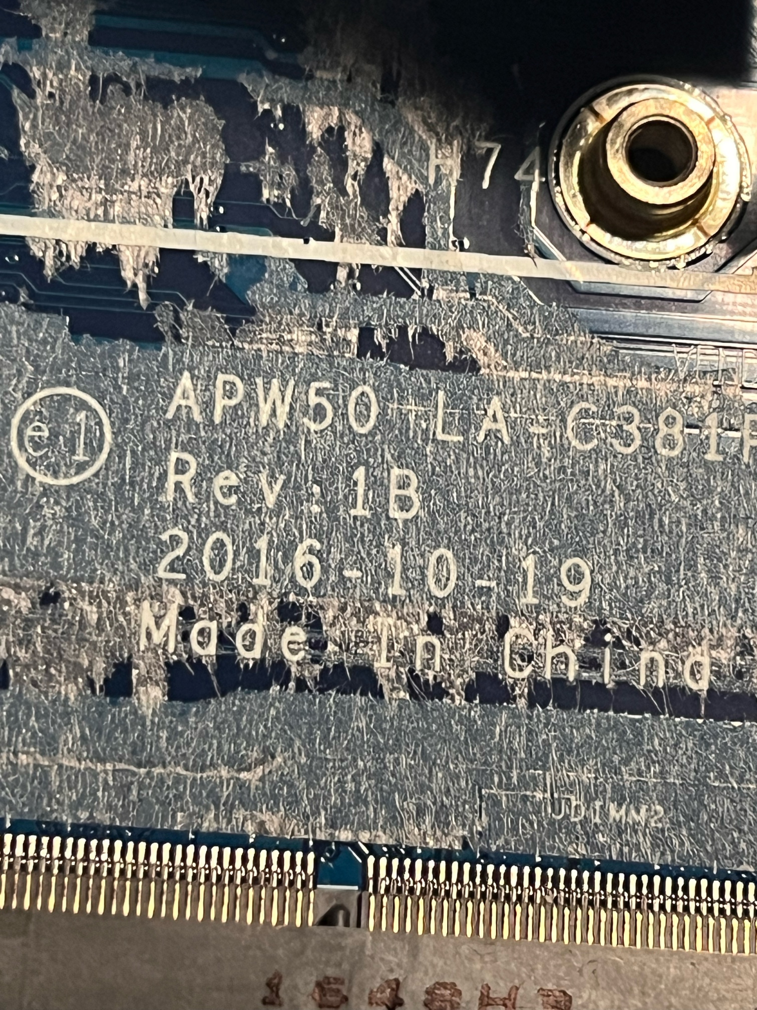

标题:
HP zbook 15G3
[打印本页]
作者:
唐糖520
时间:
2025-5-22 09:13
标题:
HP zbook 15G3
HP zbook 15G3 不过隔离,测量图上电阻没有电压,又找不到图纸,求救电容电阻是多大的?
作者:
张顺峰
时间:
2025-5-22 20:06
(46.41 KB, 下载次数: 9)
下载附件
保存到相册
2025-5-22 20:06 上传
电阻是4.7欧姆
作者:
唐糖520
时间:
2025-5-23 00:38
张顺峰 发表于 2025-5-22 20:06
电阻是4.7欧姆
感谢指导,图纸能分享下吗?我这个图上没有元器件参数
作者:
唐糖520
时间:
2025-6-3 00:33
已搞定,不过隔离是因为后级有短路,复合管坏了,换上就好。
Powered by Discuz! X3.4
