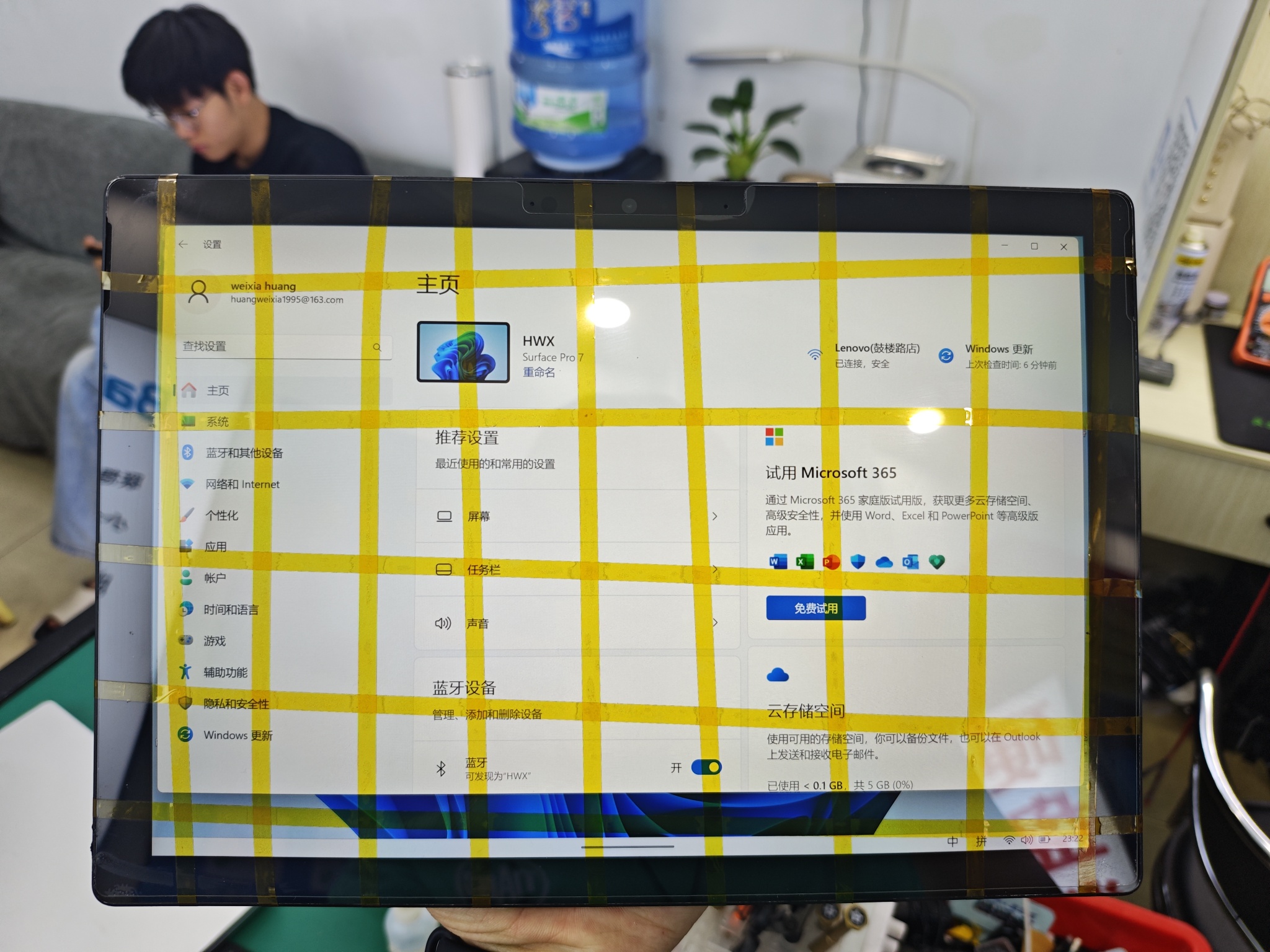

​         BGA手工是我们每个人做技术人员必备技能,至于,有些人老是怀疑自己不行,还是老老实实植株就行。20号当天到了,放在烤箱烤了2个小时,重新植株0.45 有铅的。拆之前,标记一下定位,焊接上去一次性成功亮机!来个亮机图,发现还有BITLOCKER界面!
开机两三次,发现开机过程有黄色条纹之外,还有BITLOCKER 界面,发现开机还比较慢!于是,来个官网ME合成吧,学习BIOS合成,还是要多谢吉林一个朋友,还有一个BIOS 培训群的帮助,最重要感谢群主老大认识这帮有实力朋友!

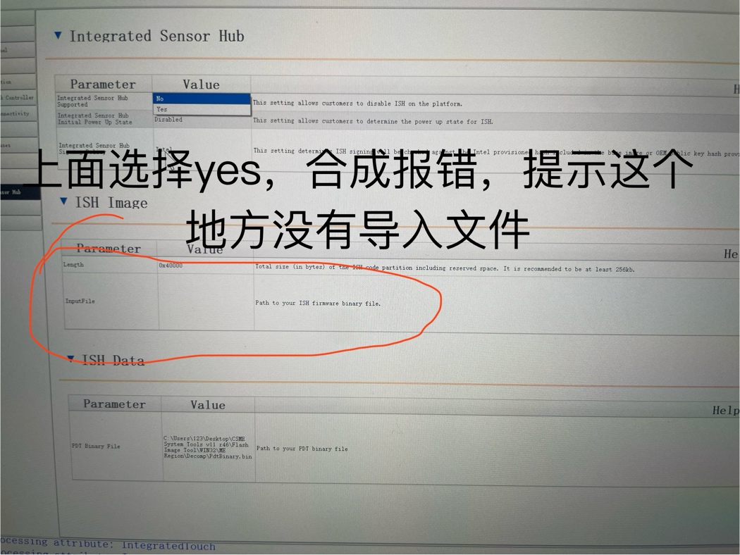

3.把官网提取出来ME ,重新命名ME Sub Partition替换后,看看集成传感器有没有开启触摸,如果不开启触摸会导致合成不能触摸,这里要感谢贵州杨哥,之前我也不知道,也是他之前指点我一下才知道!
4.CRTL+B 输出生成一个OUTIMGME.BIN,文件夹最好不要太长,不然生成输出会报错(这个注意下就行)
6.刷到主板上,重启两次后,发现黄色横纹也不见,开机也快了!
