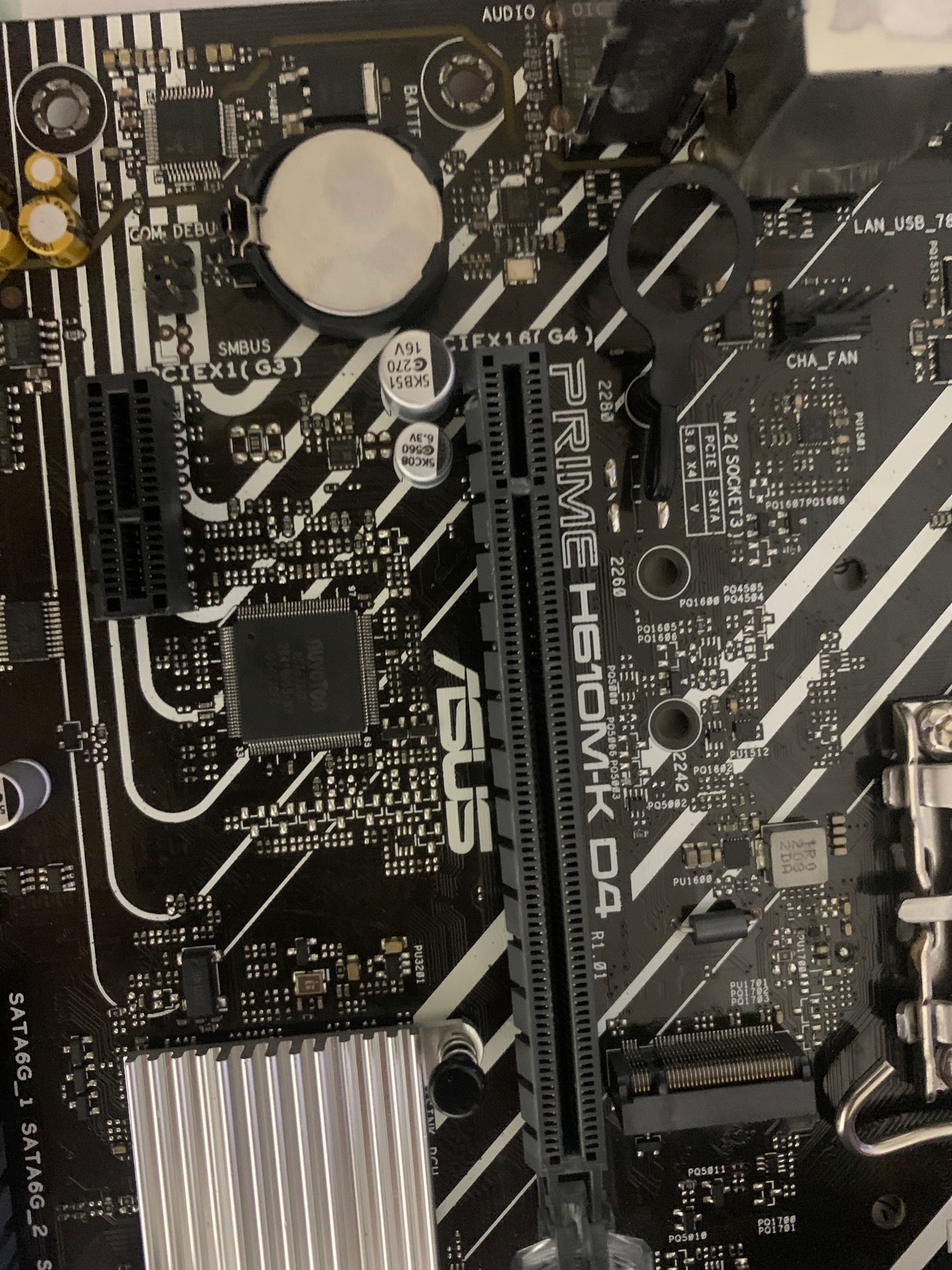

刚拿到这张主板的时候仔细一看是张二修主板,io干过,声卡芯片干过。先测量各对地值没有短路的情况,可以上电。装上cpu不装内存,插上小喇叭,上电以后滴滴叫了,心想莫非要捡漏,然后断电上内存再次上电内存检测不过,这个时候重点来了,无意间摸了一下cpu,卧槽烫的下不去手!赶紧断电,等cpu冷了再上电,一测各辅助供电正常,唯独cpu核心电压达到了1.8v!还好没有烧cpu,算是运气好。

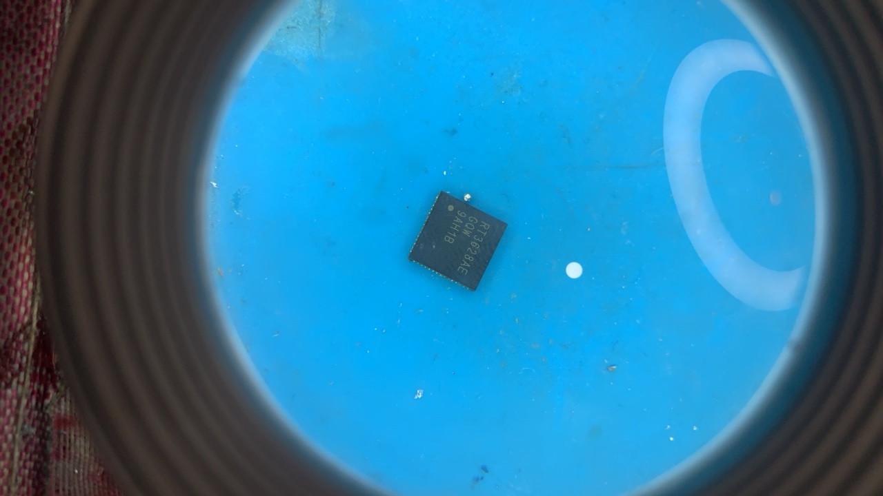

接下来根据经验啥也不考虑买了一颗主控换上去故障依旧,主控型号:rt3628aegqw。然后测上下管对地值无异常,反馈无异常,协控也正常

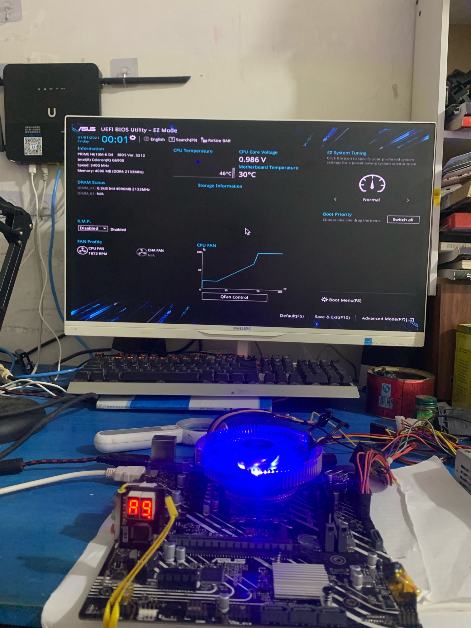

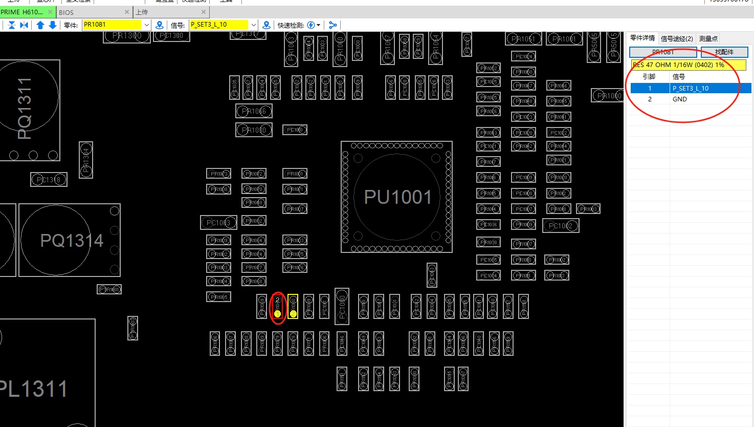

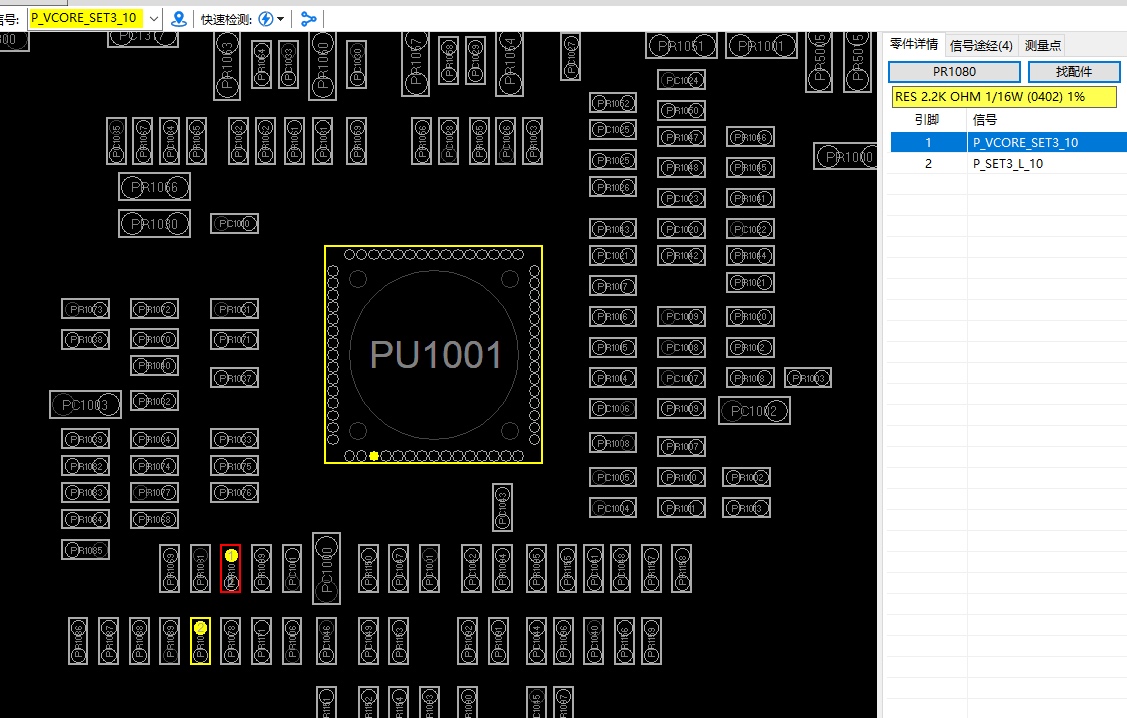

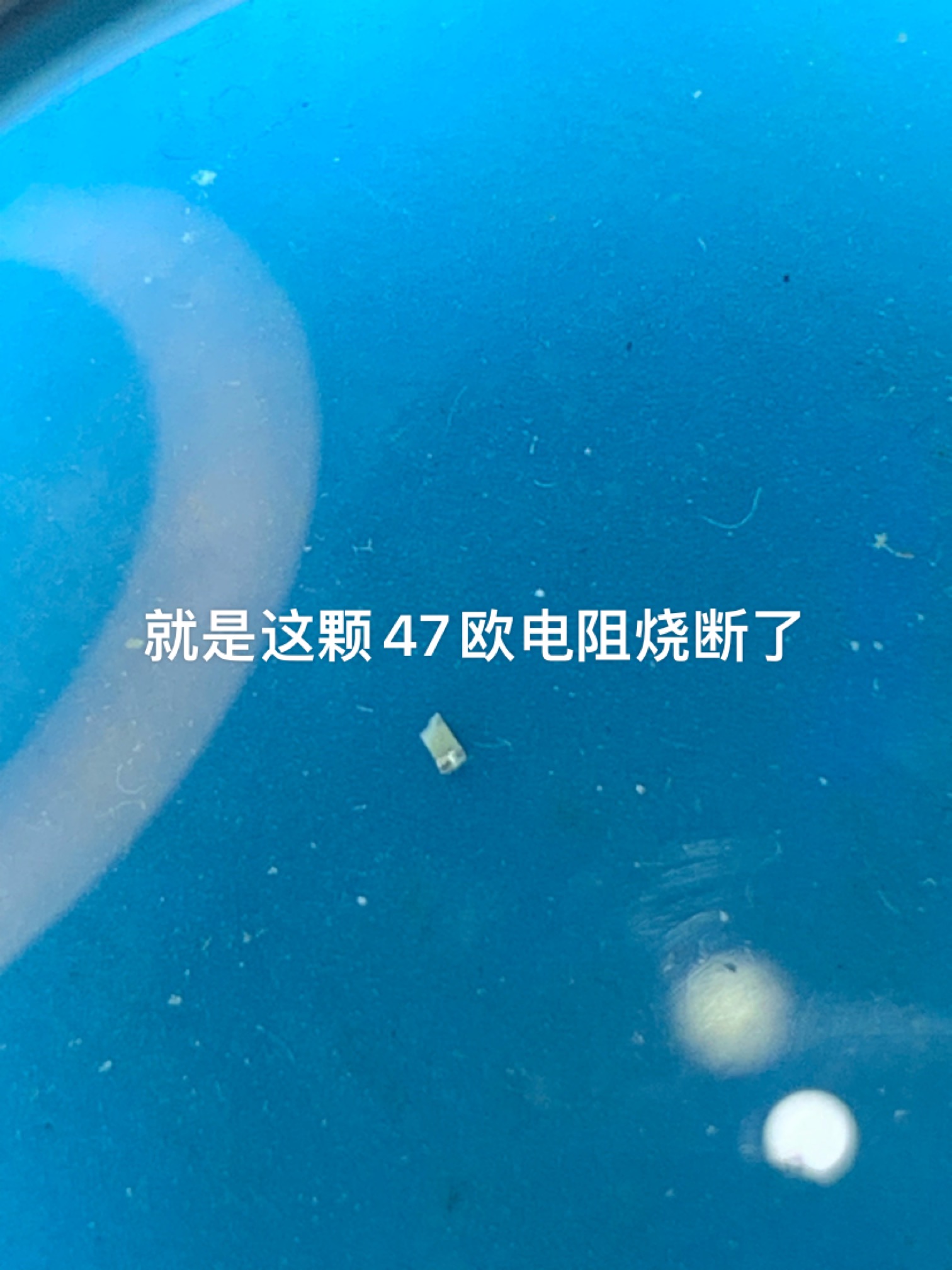

最后只能用最笨的办法对主控旁边的电阻电容地毯式搜查,最后发现第33脚串联的一颗47Ω电阻不正常,板上测量为17k,想着拆下来测结果另外一头早已经烧断了,心中发现了曙光赶紧换上一颗50欧电阻,至此故障排除,上电cpu再也不会瞬间滚烫,核心电压1.05v非常ok!装上内存成功点亮
最后总结一下主控33脚具体我也不知道起到什么关键作用,半导小芯查不到资料,望有懂得大佬不吝赐教。本人第一次发技术贴,可能叙述比较混乱,各位大神不喜勿喷,多多指教
作者: 三冠维修    时间: 2025-5-22 10:17
看图片应该是人为磕碰把电阻撞断了,有一说一楼主功底还是可以的
