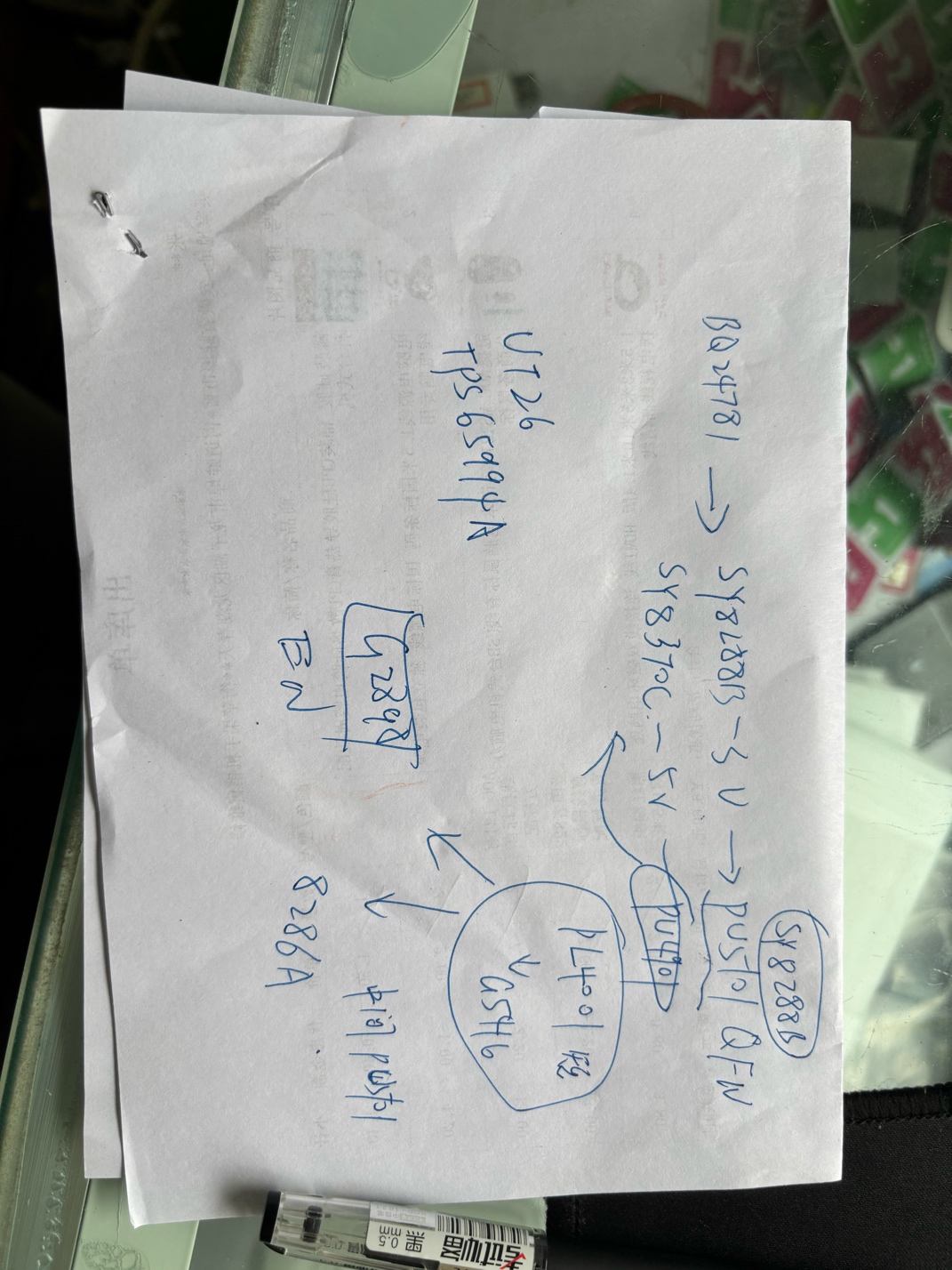

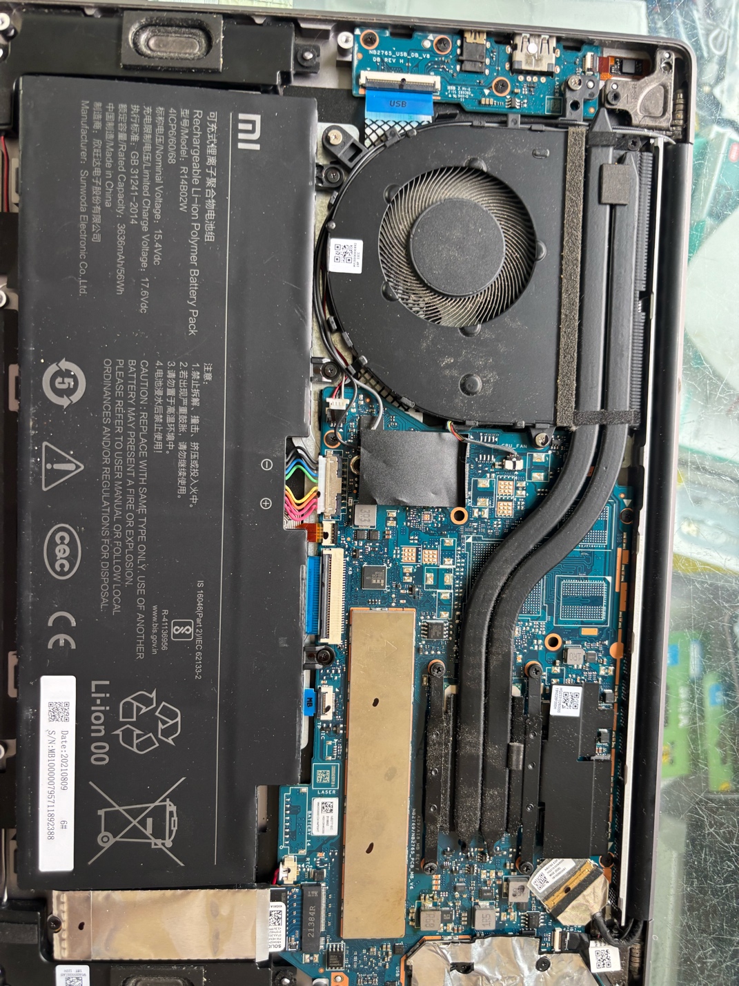

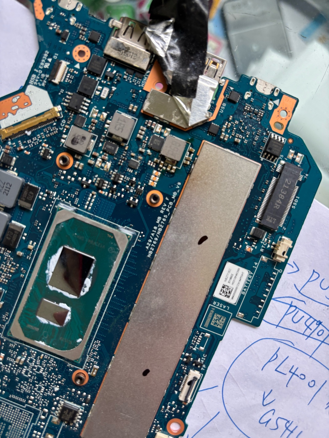

接到手发现俩电杆短路不敢确定是3v 5v找了图纸,确定,来自充电芯片,拆开依旧短,后级通cpu分析,u坏了

作者: ai623698041    时间: 2025-5-21 16:22
小烧一下便知
作者: 蓝雨威    时间: 2025-5-21 16:30
ai623698041 发表于 2025-05-21 16:22
小烧一下便知
cpu最好别烧鸡,会坏芯片
