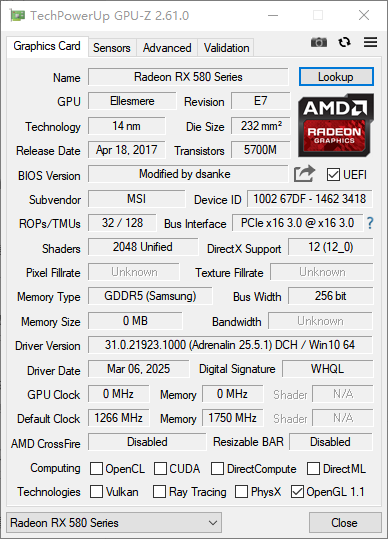

588显卡 核心显存频率为0
发表于 2025-5-21 14:15:59 | 只看该作者 回帖奖励 |倒序浏览 |阅读模式 �
打驱动代码43 显存测试通过
刷bios故障依旧 测量供电都齐全
实在是没有思路了

测波形了吗?波形都有吗?

测过了,好几张580都这样。怀疑是系统问题?  详情 回复 发表于 2025-5-22 09:07
点评
如果时钟也是好的, 那就测量下ab面所有通道,看看是不是其中有坏的  详情 回复 发表于 2025-5-22 19:53
时钟测量过了吗  详情 回复 发表于 2025-5-22 19:52

时钟测量过了吗

总线吗?都打过对地值了

那就显存超频10%-20%试试,加焊下核心

不会是矿卡刷过BIOS吧?
