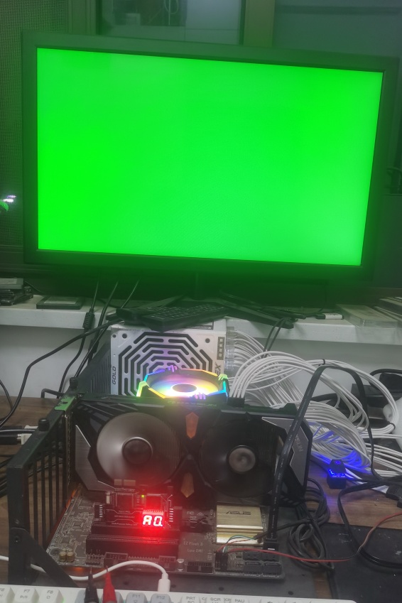

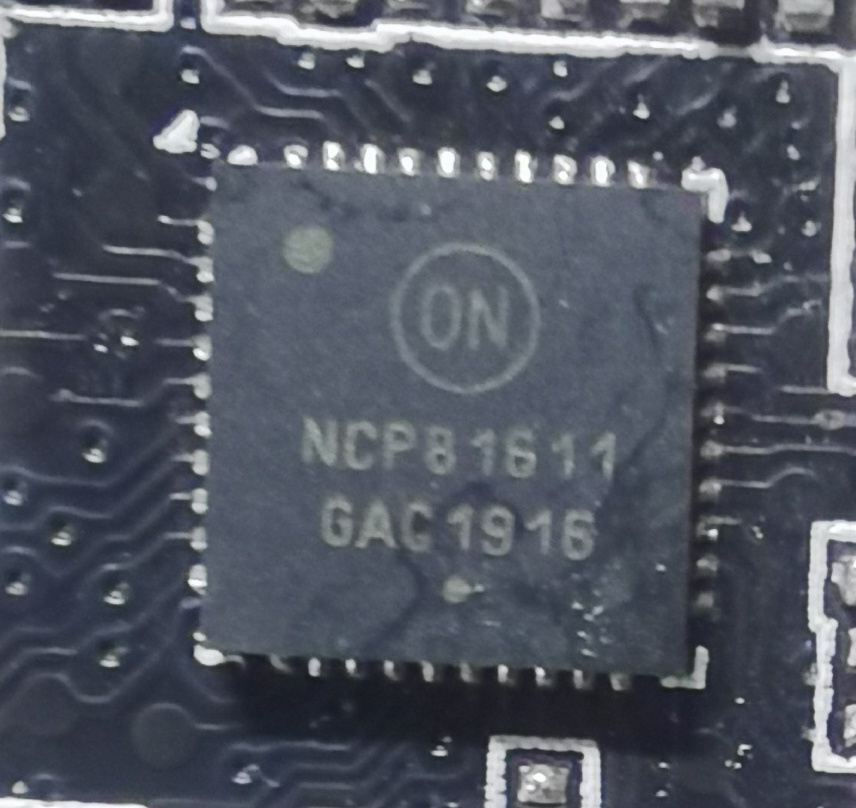

客户描述打游戏后不显示灰屏或者彩屏等会还能恢复正常,显卡拿到手测试鲁大师能跑完结算出分数后出现客户描述的故障灰屏,彩屏等会恢复正常,研究了一下,直接公布答案,直接查核心供电主控23/25脚有惊喜。
作者: kkapskok    时间: 2025-5-21 18:26
23 25脚 是啥原因呢。 不是太清楚 又不是通病类啊。
