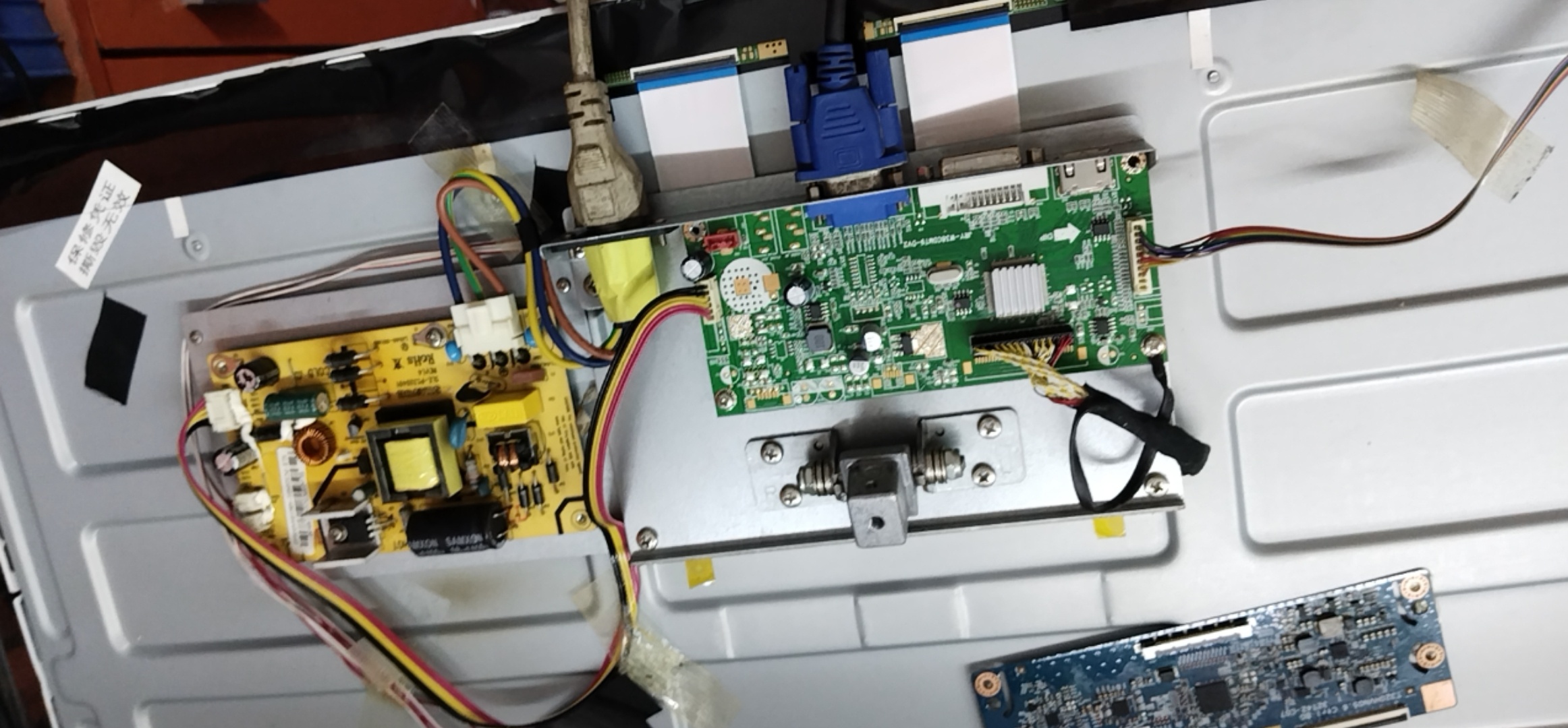

换了逻辑板还是一样,有师傅知道是什么问题吗
[video=http://appatt.chinafix.com/pic/20250519/1747653067866989_189.jpg]http://appatt.chinafix.com/video/20250519/1747653065406762_155.mp4[/video]

查查电源的纹波。
作者: 5633911    时间: 2025-5-20 08:52
没示波器,把电容换掉有用吗  我量了下电压12
V正常啊

一般都是屏的问题。
作者: 绿岛小寒    时间: 2025-8-2 09:57
这种基本不用看供电,不是屏线就是屏电路的问题,有别的屏幕,插上去一试就知道了

哈哈,今天死马当活马医搞,断Y在左边二个电阻飞个6.8V过去居然正常了

这个应该市边板问题,不好搞
作者: LITOWN    时间: 2026-1-18 15:33
兄弟,一定要上示波器,有的电是要波形的,光电压是骗人的,横线一般是电压不足的,
