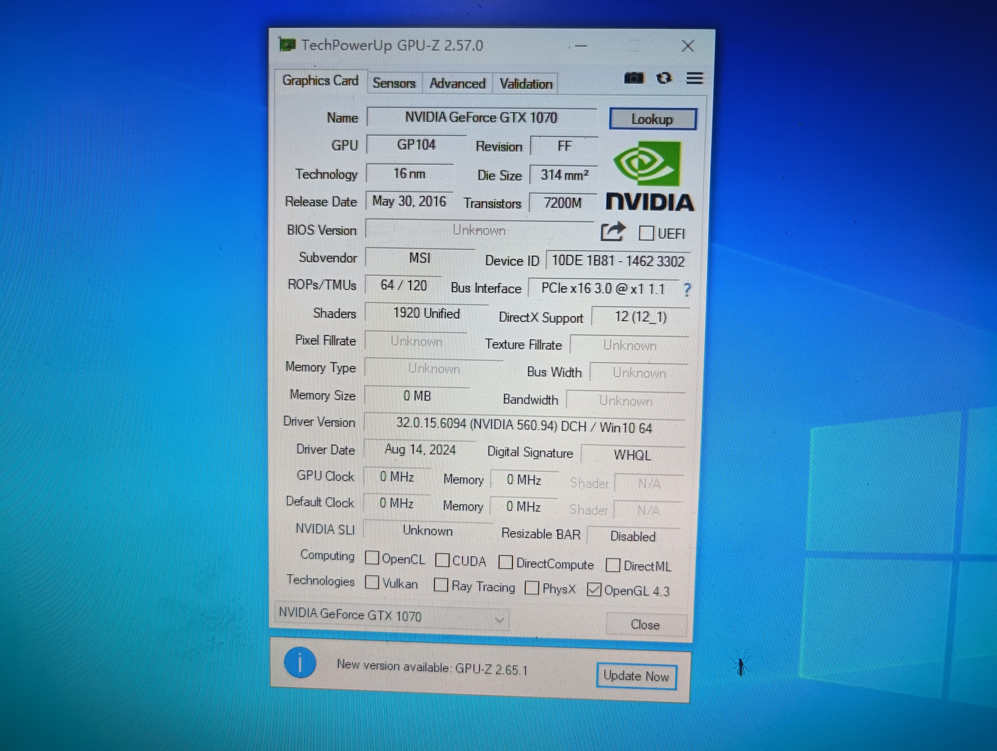

话说我去年上半年修那张技嘉1070代码43 不认bios,gpuz显示不出来显存厂家和显存大小。
毕竟是自学,技术和设备都有限,于是各大网站找大佬主播发求经,都是说核心挂了。
不死心,于是花重金收了一张好的1070,把核心搬过来,结果还是一样,于是判断是板子问题。
放弃了,直到前几天收来两张微星1070,一张核心的时钟断线,我把那个好核心搬了过来,tmd还是代码43,无语了,难到是自己太菜了把核心也搞坏了?
又高价收一张1070 ,老板说运损,我测试是不认卡不认核心,把核心又搬过去,无语了,还是代码43,于是彻底放弃了,装上风扇准备上闲鱼找接盘侠。

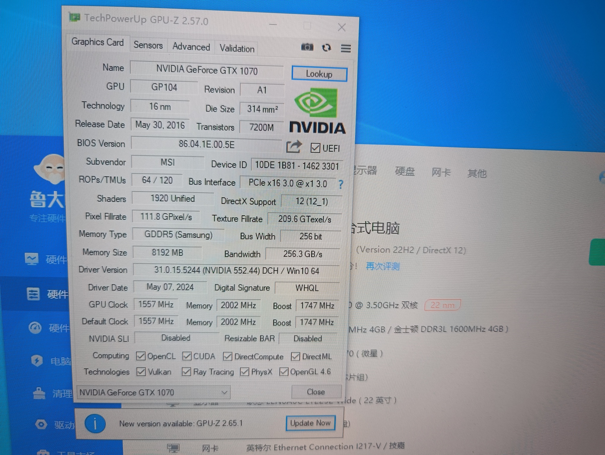

接盘侠也很精的,要求看阻值,要看是不是真的代码43 ,我就找了一台刚装完系统的电脑上给他看,结果这卡神奇的好了,然后马上把另外两张同样代码43的卡拿过来,都神奇的复活了

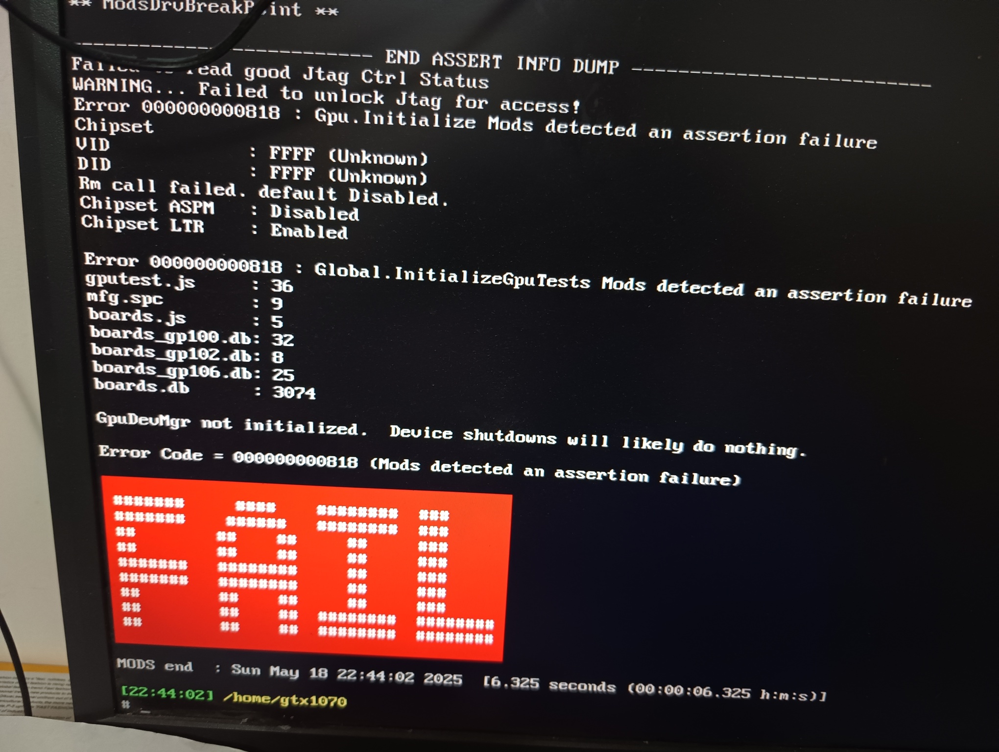

系统也不让编辑,中间重要的漏了,前几天又收来一个微星1070,故障一模一样,又是代码43,集显下扫显存不认卡。供电时钟复位都没问题。还是老套路换核心也不行,发现一个显存到核心有断线,补上线后显存测试通过,驱动也装上没有43 了,这才是重点,明明是显存问题却不认卡,不认bios

其实你的显卡还是有问题的。你的显卡gpuz只识别到了x1模式。

10系如果显存或核心有问题,是不能亮机的,能亮机一般问题不大。代码43可以用MODS跑一下,如果能跑118 94项正常,但系统代码43往往是驱动问题。如果出818 539错误往往是BIOS不匹配。还是很好区别的。
