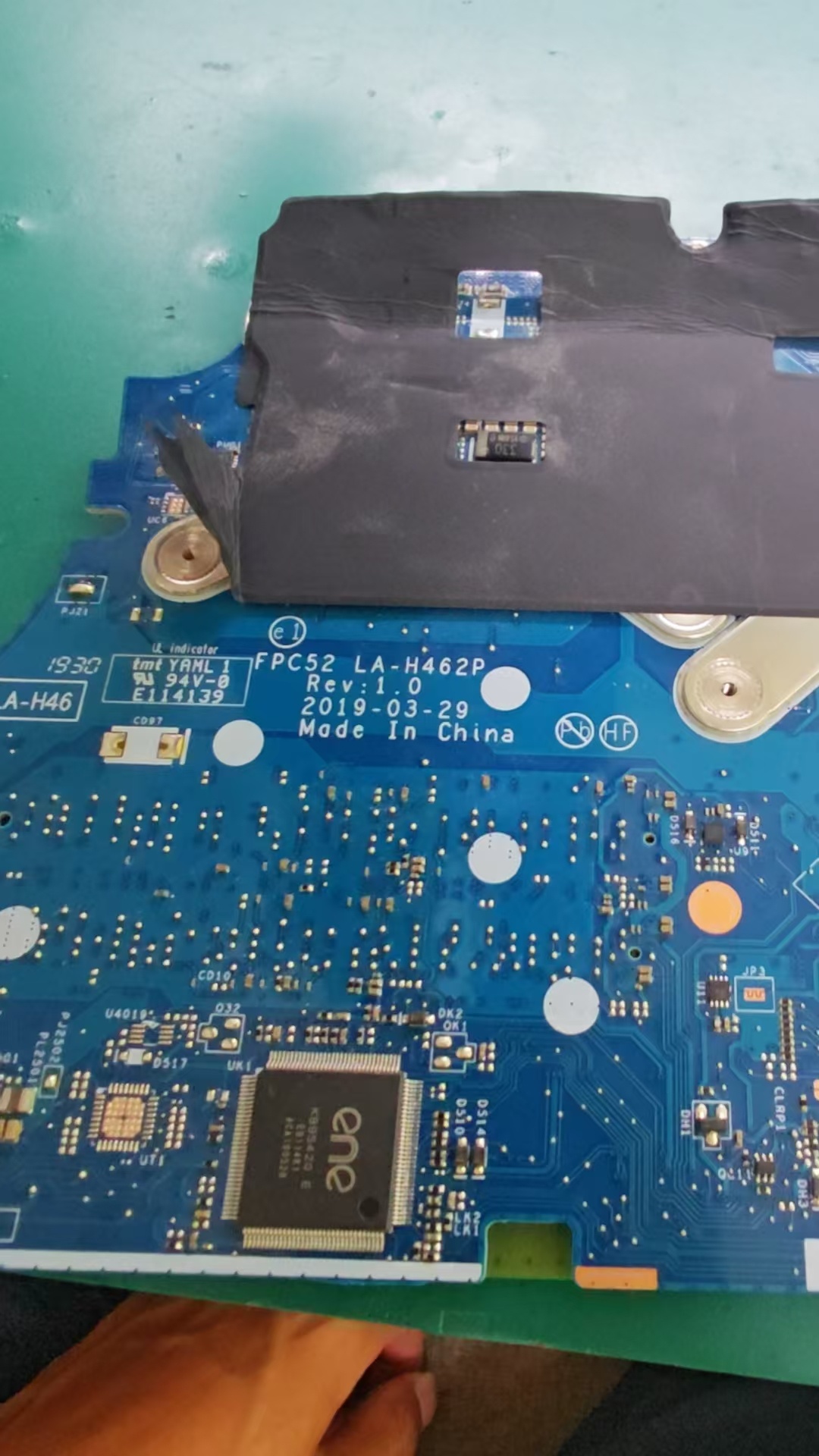

惠普暗影精灵,型号TPN-C141
板号LA-H462P
原故障开机触发电流到1.098A—0.989A
刷BOIS后电流0.042A不触发了,原先备份出来的刷回去也是0.042A电流
这是加密了吗
[video=http://appatt.chinafix.com/pic/20250516/1747389302560926_453.jpg]http://appatt.chinafix.com/video/20250516/1747389301440615_920.mp4[/video]
作者: 314285415    时间: 2025-5-16 18:49

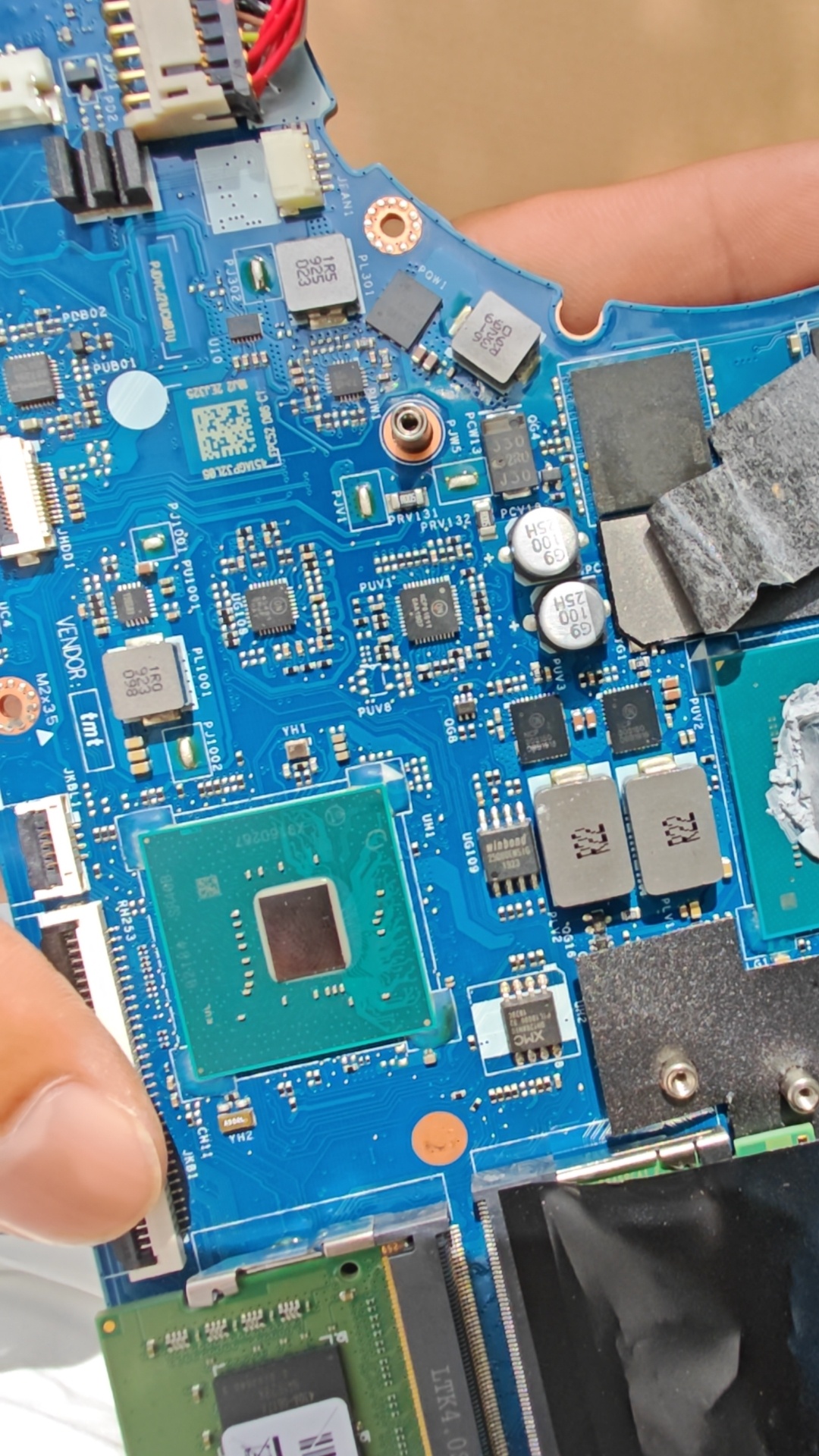

同型号机器   光影精灵5吧,收来的二修机  之前是CPU被人拆下来了,  我重做好以后电流跑到2A左右有跳变了 试了两次都是 我感觉都开机了,然后装机通电  不亮,在然后刷BIOS 刷了以后就定电流0.42 刷回原机BIOS也是定0.42  然后一测量内存供电短路  热成像看是CPU短路,   原本跳变 而且是反复通电两次都跳变 刷BIOS以后直接内存供电短路   整的我都不敢刷BIOS了
作者: 六六.    时间: 2025-5-17 00:30
是的,机器测量3.3V 5V组值正常内存供电组值也正常,
作者: 六六.    时间: 2025-5-17 12:41
换了南桥也是一样
是i7-9代的吗。
作者: 314285415    时间: 2025-5-17 12:49
六六. 发表于 2025-5-17 12:41
是i7-9代的吗。
I5 9代的 1650显卡
作者: 六六.    时间: 2025-5-20 17:24
314285415 发表于 2025-05-17 12:49
I5 9代的 1650显卡
怀疑可能是刷了BIOS之后EC读取BIOS程序错误了
