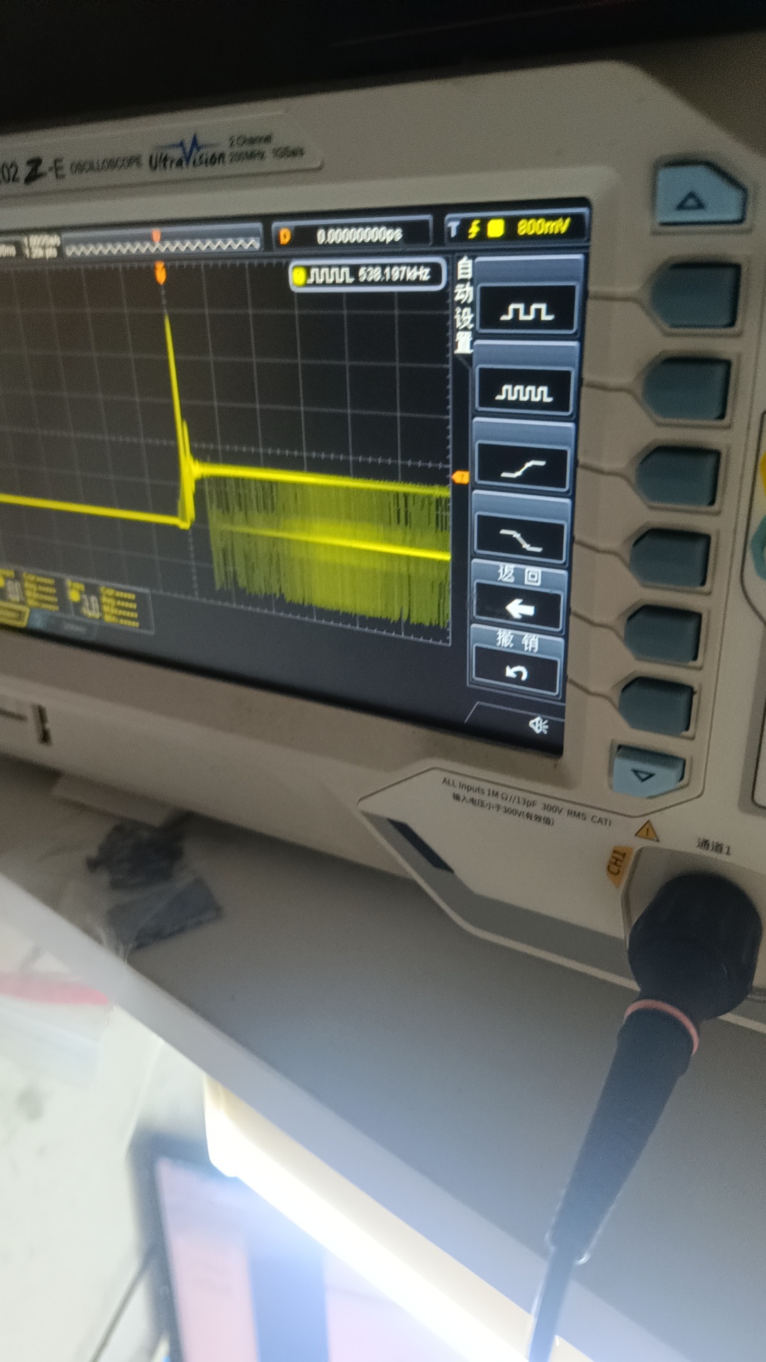

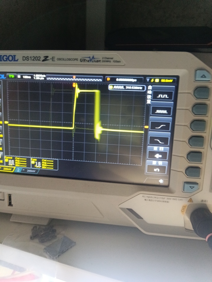

标题: 七彩虹2060,波形不正常 [打印本页]
作者: a3371374    时间: 2025-5-16 03:28
标题: 七彩虹2060,波形不正常
七彩虹2060,显卡本来是不亮机换过输出端电容后能亮机了。一跑测试高负载一堆杂波而且伴随着电流啸叫画面就会卡死。不负载的时候电源主控各项电压正常,电源主控芯片也换了,输出端电感、自举电容我都换过了。现在是显存也测试不了,一点头绪都没了。
作者: 老吴来了    时间: 2025-5-16 15:45
坐等大佬
作者: jsxzcy123    时间: 2025-7-19 08:58
路过学习一下
