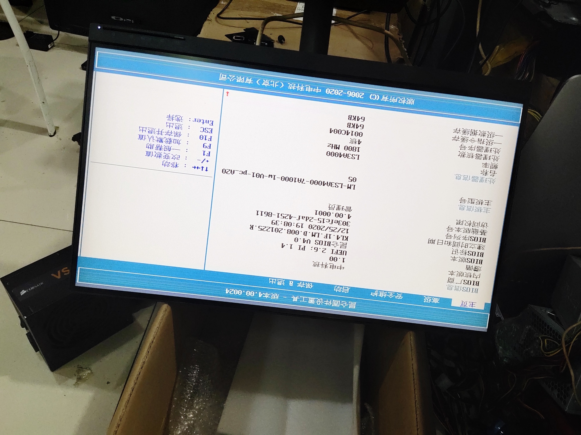

标题: 天玥电脑系统如何安装 [打印本页]
作者: whiteyang2011    时间: 2025-5-14 11:26
标题: 天玥电脑系统如何安装
高手指点一下纯国产电脑系统如何安装
作者: 4488022    时间: 2025-5-14 13:22
这个好装不?鸿蒙系统好弄不?普通品牌机可以装吗?
作者: u1589662    时间: 2025-5-14 16:20
UOS社区下载最新国产系统,制作启动盘,方法与win系统类似的,你可以试试,或者根据芯片下载国产系统都有教程知道安装的。
作者: chenyang31    时间: 2025-5-14 16:56
这个好像是装麒麟系统。
作者: bilv    时间: 2025-5-14 21:14
我见过几台保蜜电脑都是天玥,既然是估蜜当然是龙芯或申威的CPU了。CPU是龙芯3A4000,GS464V微架构(MIPS64指令集扩展),比飞腾FT2000还差不少,是牙膏厂移动端7200U的6成水平,相当于台式的二代i3。
没有可用PE(哪个PE支持MIPS64??),就只能把ISO写进U盘,工具用UltraISO 或rufus。无论是龙芯自己的系统,还是麒麟、UOS反正都是Linux,照着麒麟、UOS、优麒麟和deepin装就行了
作者: qq431289577    时间: 2025-5-14 21:31
首先看cpu对应架构,根据架构来区分如何安装系统,正常来说装linux是肯定能装上的:kaixin:
作者: u1593343    时间: 2025-5-15 12:35
4488022 发表于 2025-5-14 13:22
这个好装不?鸿蒙系统好弄不?普通品牌机可以装吗?
鸿蒙只能专用机器
作者: fjzjk    时间: 2025-5-17 00:25
说实话你可以直接问本地的运维
作者: fjzjk    时间: 2025-5-17 00:26
bilv 发表于 2025-5-14 21:14
我见过几台保蜜电脑都是天玥,既然是估蜜当然是龙芯或申威的CPU了。CPU是龙芯3A4000,GS464V微架构(MIPS64 ...
其实各家系统都有出livecd,就相当于pe了。
作者: 4488022    时间: 2025-5-17 10:47
一般的电脑装不吗?那就限制了
作者: 老吴来了    时间: 2025-5-22 00:01
不好用,我装了用了一会就换回去了,恶心的系统
作者: 申再球    时间: 2025-5-22 10:05
Linux系统安装还是比较简单,就是用起来不习惯。
作者: 生活几何    时间: 2025-5-22 13:04
安装麒麟,或者統信uos,要对应cpu架构下载相应版本的镜像
作者: u1446993    时间: 2025-5-23 08:37
去官网,根据CPU型号,有对应的系统版本,一般应该是统信的系统
作者: struggle1    时间: 2025-5-23 22:24
应该装麒麟可以
作者: qzjundd2017    时间: 2025-6-12 19:54
国产的就装国产系统
