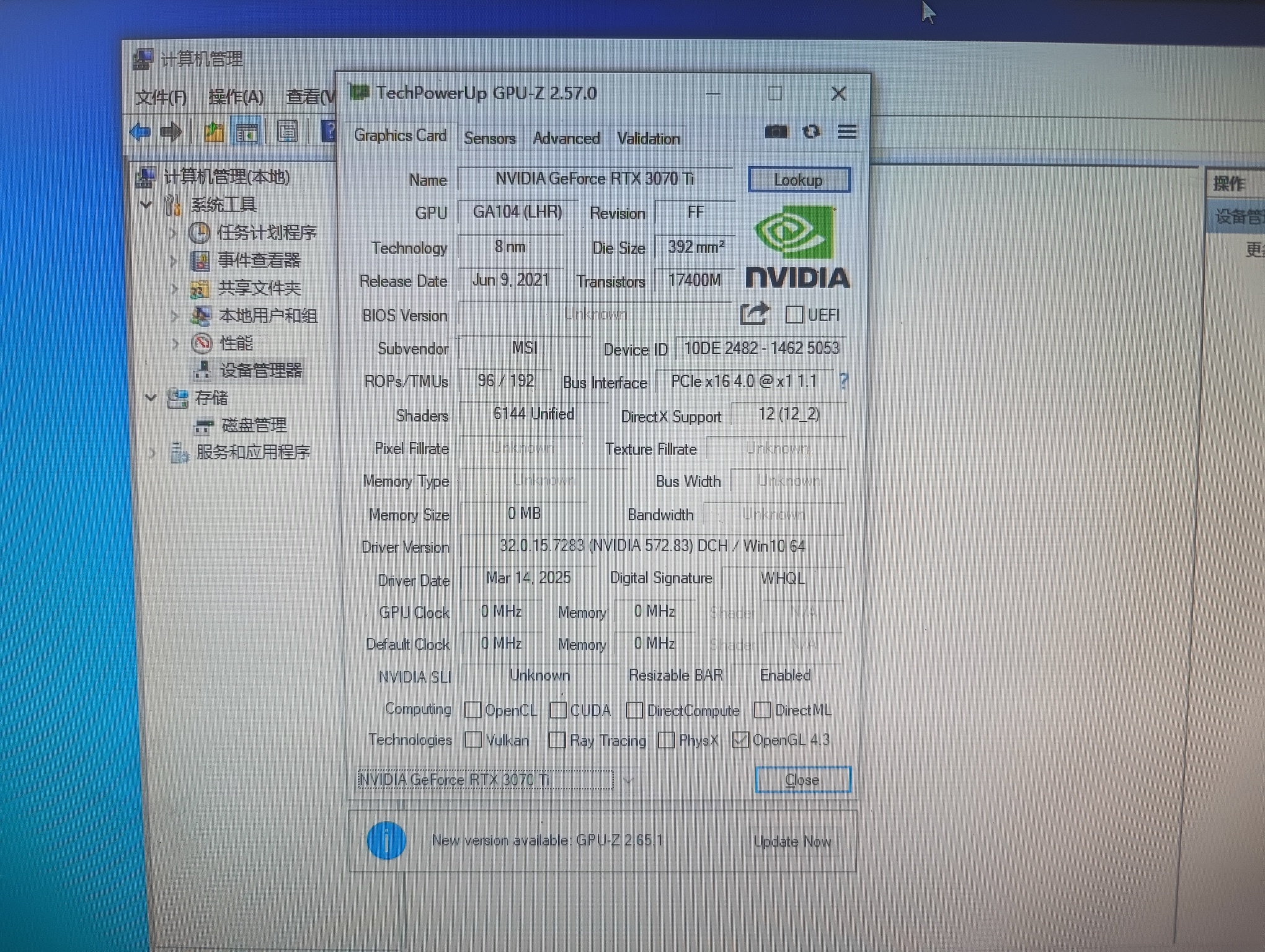

供电正常,能认卡代码43,不认bios,把短路的显存拆掉后阻值正常了,还是不读bios.
pex _vdd电压0.97v,不知道正常不,fb分压电阻换过了,boot电压5.7也正常吧

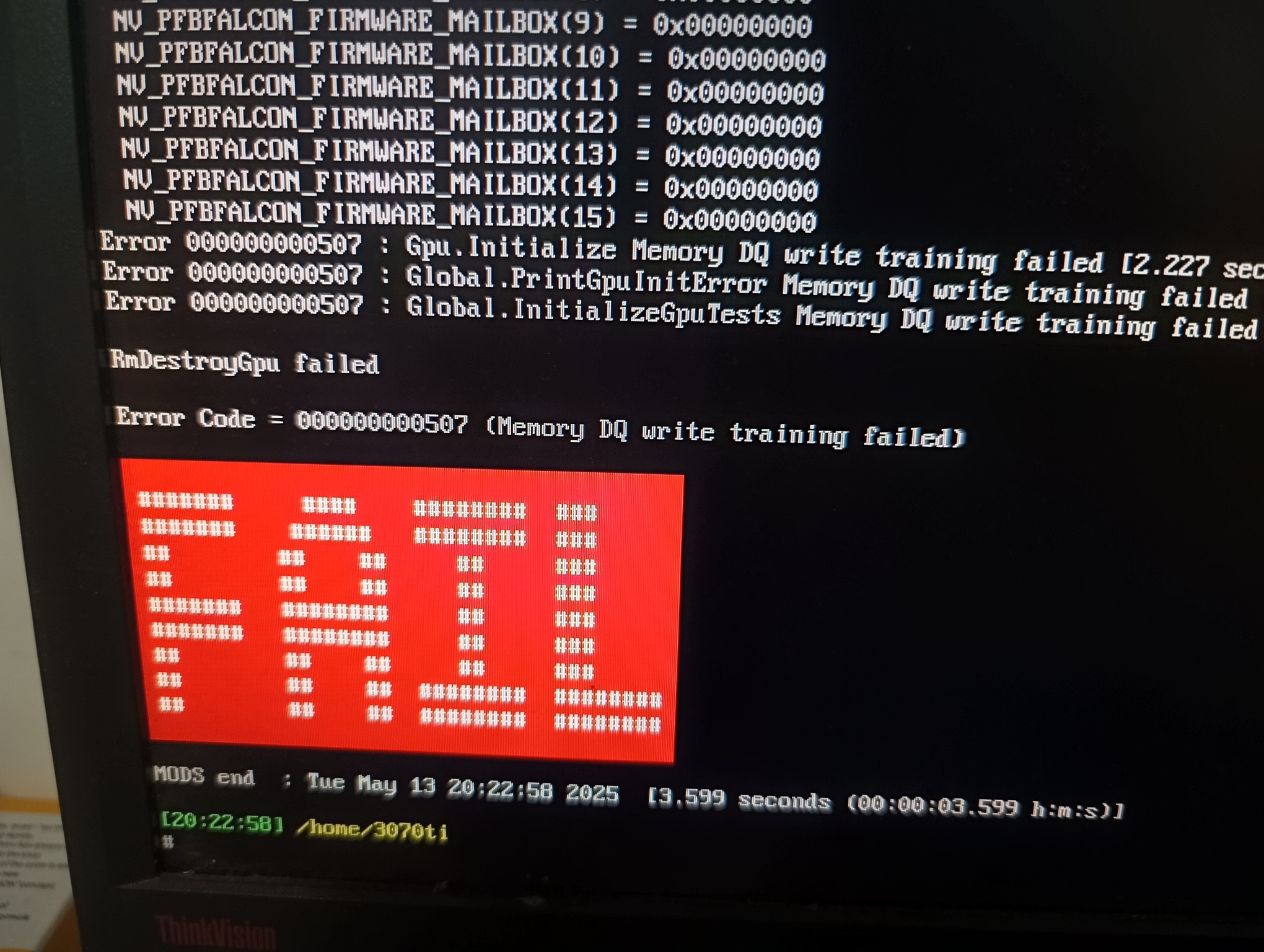

烧出来了,一个显存挂了,拆掉阻值恢复正常,还是不认bios,30系少一个显存会不认bios吗?

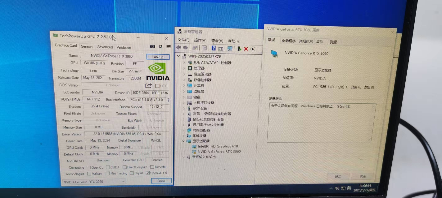

我的3060 pex vdd0.98左右  目前显卡43 核心0.75 不知道是不是核心电压偏低  大佬指导一下

电压正常,代码43是我这种不读bios?gpuz图看看  详情 回复 发表于 2025-5-21 07:53

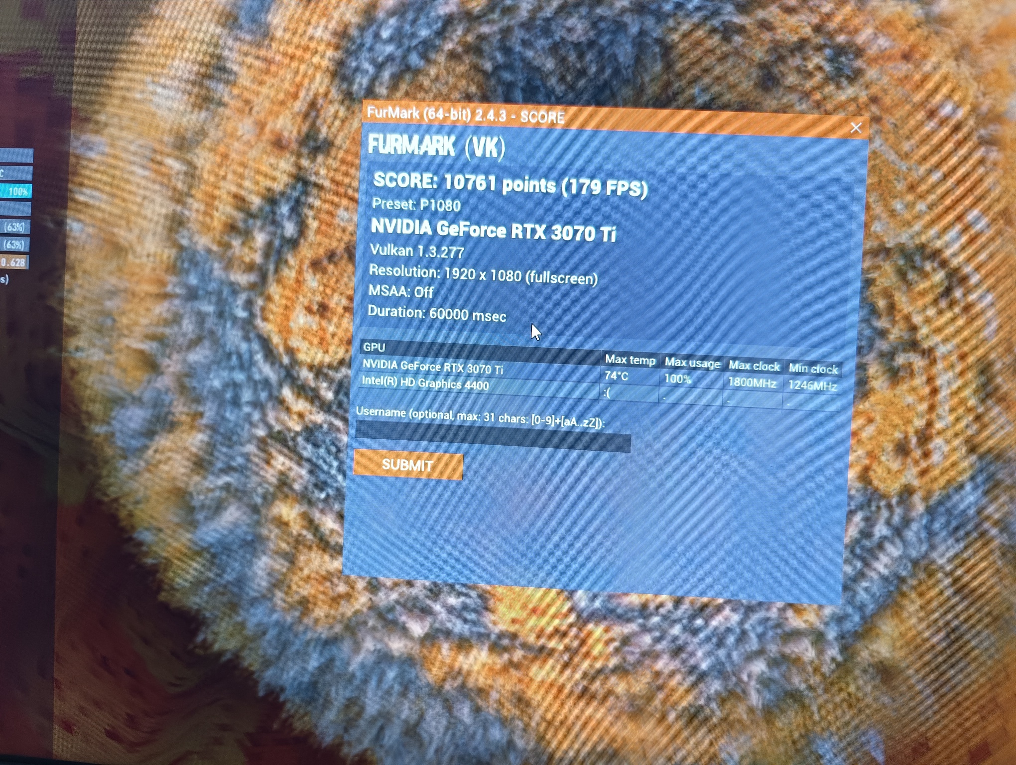

修好了,收了三百,还觉得贵,这种人就该让他去淘宝被黑商偷核心。别人大主播至少收他800

发表于 2025-5-21 07:53:31 来自迅维网APP | 显示全部楼层 来自: 四川 来自 四川
