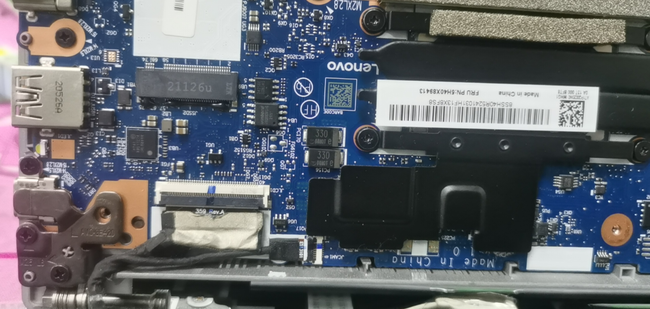

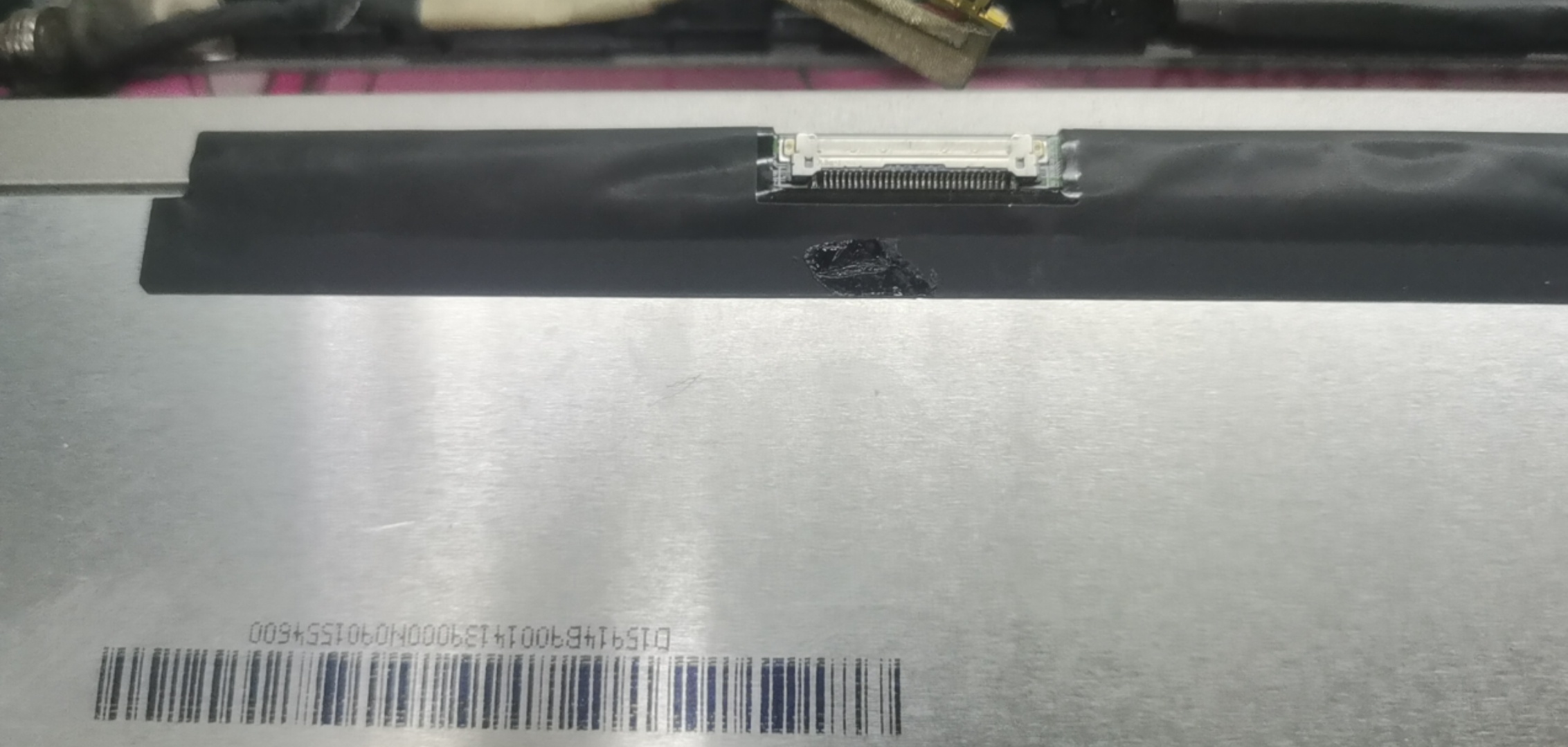

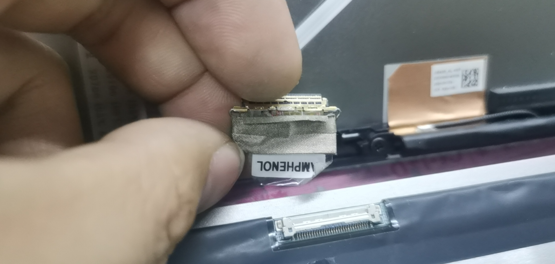

开机屏幕闪屏,偶尔显示正常显示屏幕疯狂闪烁,大多数只显示背光,测量供电信号正常换屏故障依旧,弯折屏线无反应,打算去刷bios的时候无意间碰到屏线接口屏线的焊接屏幕显示了多次启动正常,这个问题应该是,弯折屏幕造成的屏线虚接,
