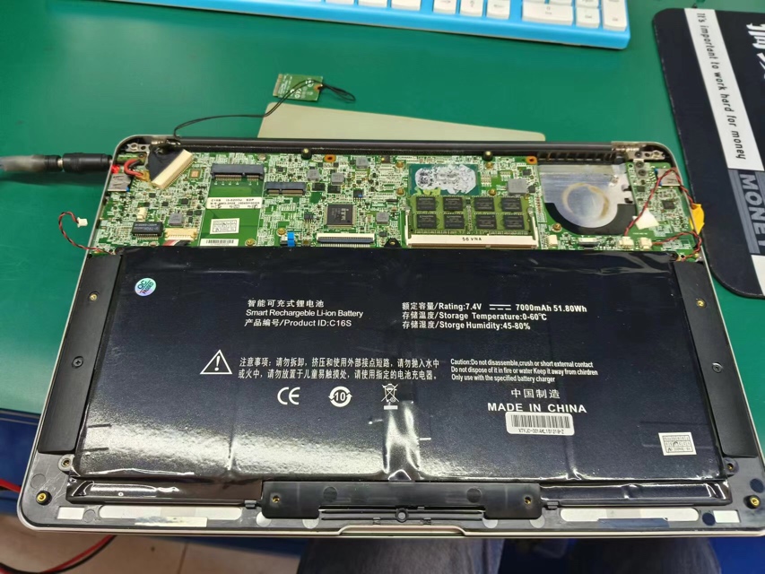

客户笔记本问题:不开机,按开机键没反应。

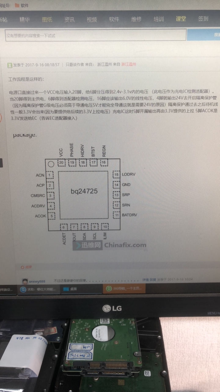

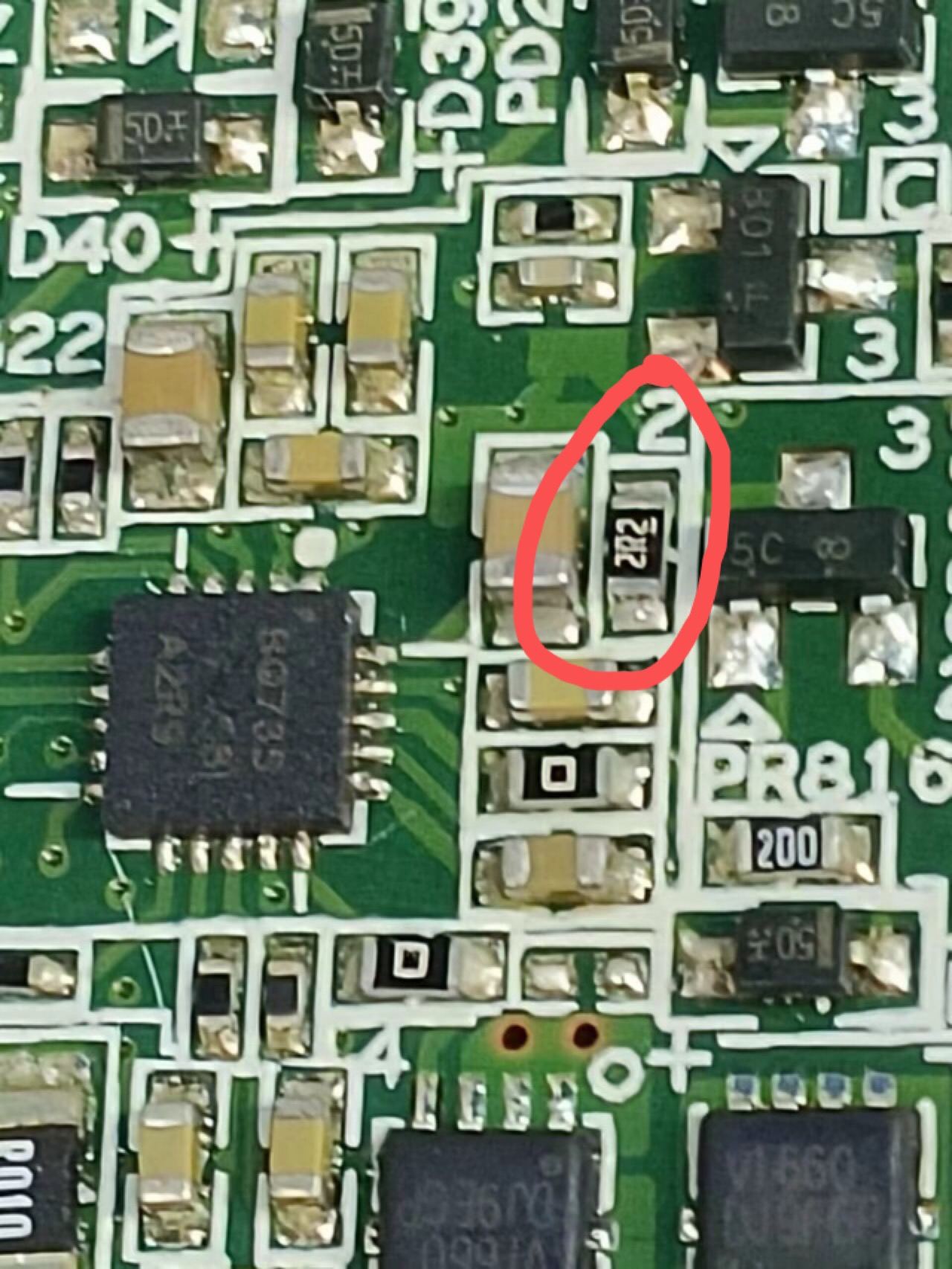

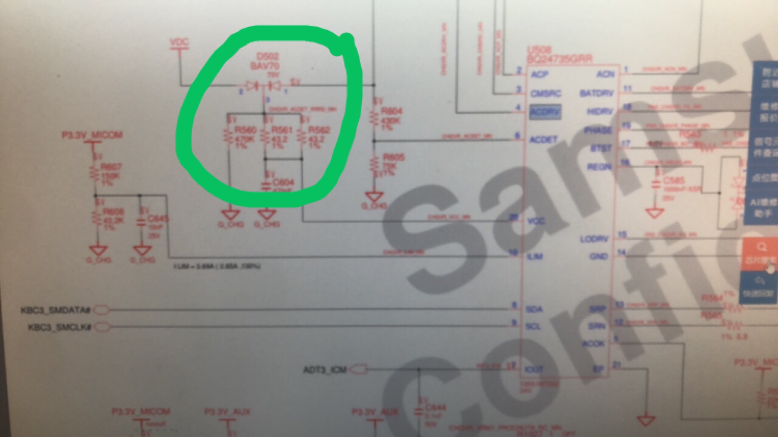

检测:待机电流0.0006,明显没过保护隔离,打值19V公共点无短路,没有图纸,直接查看充电器芯片型号BQ735如下图,20脚VCC电压0.2V不正常,往后跑线结合图纸发现10欧电阻损坏,更换后正常。
