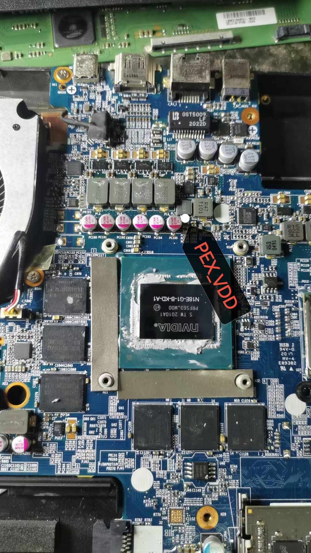

神舟笔记本不认 显卡 AOZ2261用APW8713代换

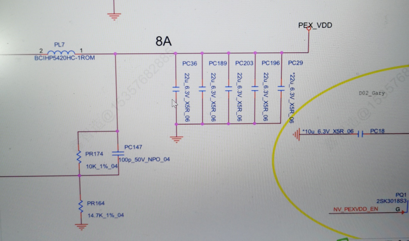

目前PEX_VDD电压1.3V  印象中好像是1.0V吧   还是这个是2060显卡 电压 偏高些
作者: liyanchenshizhu    时间: 2025-5-11 15:32
用原型号吧不然1.3会烧
作者: JasonW    时间: 2025-5-11 17:30
能出供电改下反馈电阻
