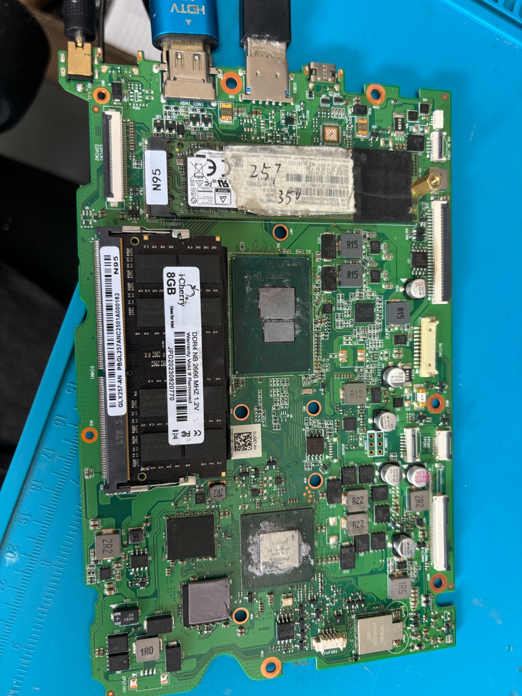

维修笔记,随便写写。大部份师傅看到关机关不完全,第一步肯定是刷个BIOS,我也一样。很不幸买了3个原厂BIOS,刷上去还是一样。第二步,大部份师傅开始干桥了,我也一样,弄个新桥干上去一样关机不完全
,这时候大多数师傅开始蒙了,开始换硬盘,内存,重装系统,一顿操作,后来还是没搞定
,当然这也是我的经历, 当重装系统时,发现一个问题,显卡驱动打不上,显卡是N17S,MX350的显卡,拆机加焊。完成后还是打不上驱动,用手摸了摸显存颗粒,习惯问题, 每次显卡叹号,都是先摸摸显存,然后再加焊显卡, 这次客户也没告诉我说显卡有问题,主动沟通后,客户说没注意电脑有显卡,不关机就是一直按开关再关机,开机后正常能用。用两个指头放在显存上面,一个热一个更热。大部份师傅修到这里可能不会再修了,显卡叹号有可能显卡和显存都有问题,加上客户不咋想出钱,修的又费力。我从旧板上拆了一个显存颗粒装上,发现驱动也打上了,关机也正常了
作者: 衡阳天河    时间: 2025-5-13 10:41
拆了用集成显卡能行不??
