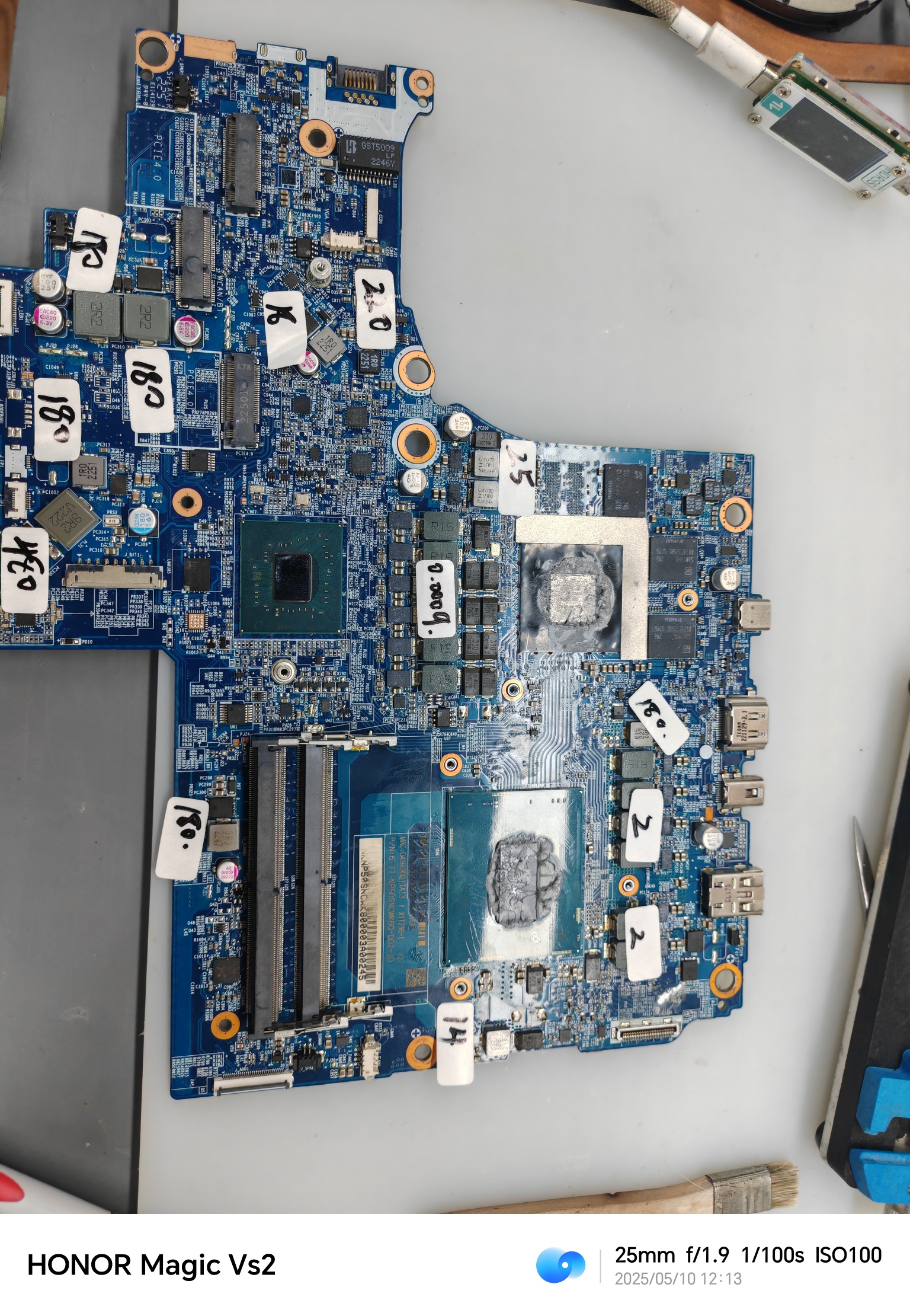

进水短路,修复后存个阻值图以供参考,显卡是五位半的参考值,4位半表可以忽略该供电,其他读数为4位半参考值

不错,正好缺图片,感谢
