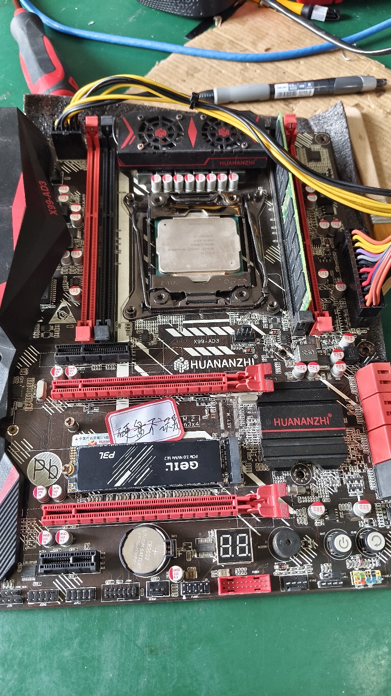

华南金牌x99-vd3不认m2故障,原来怀疑是m2固态硬盘故障,换过3个还是不行,刷过bios把能认到主板拷贝下来,测过bios没问题。测过接口供电,时钟,复位,总线对地值未发现异常。进到好的主板bios页面调整了不认m2主板bios故障依旧。同样故障有三个主板,有高手指导下怎么修吗?

大兄弟,的用22110尺寸的,用2280的会有兼容性问题,此主板挑2280接口的硬盘,

刷了bios不行就是桥的问题

有同型号的主板能用,有几块识别不了,大多都可以
