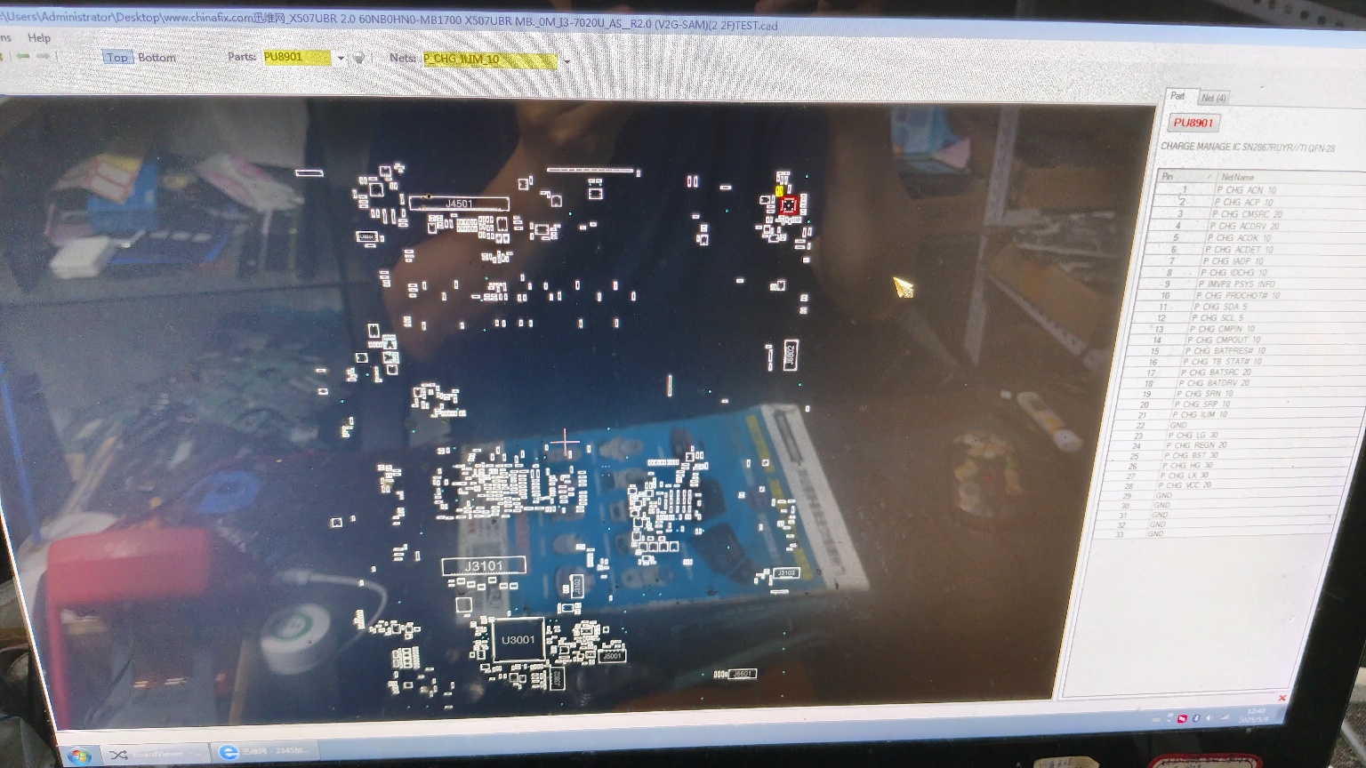

ZXCVWtest
标题: 求助华硕Y5000U板号X507 [打印本页]
作者: 玉林金山    时间: 2025-5-8 12:52
标题: 求助华硕Y5000U板号X507
求助华硕Y5000U 板号X507UBR i5八代,故障现象为不充电CPU降频至0.4,单独接充电器不接电池,不会降频,单独接电池不接充电器也不会降频,只要接着电池,插着电池一插上充电器马上就会降频,一拔了就恢复正常频率,换过充放电芯片(24780S),刷过Bios,换过温控芯片,EC带程序的,暂时还没换。还有就是升压有23.5V不知道正不正常,电池接口不接电池有0.8V,接电池有10V左右
