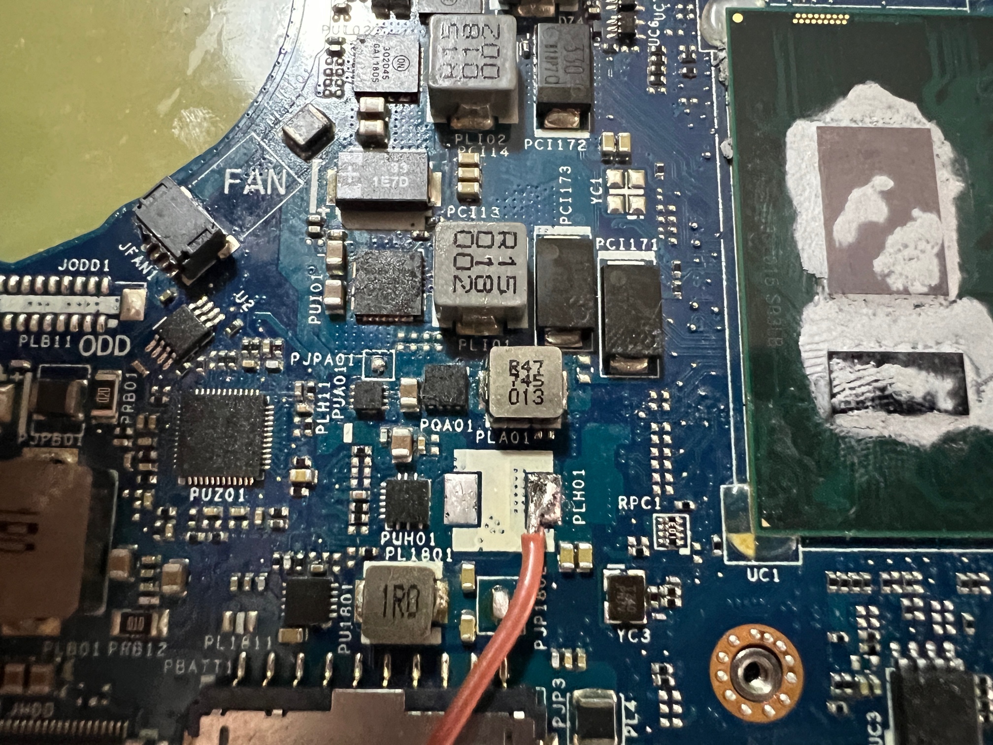

标题: 戴尔3490.版号LA-F115P,PLH01电感后级短路.不出1V

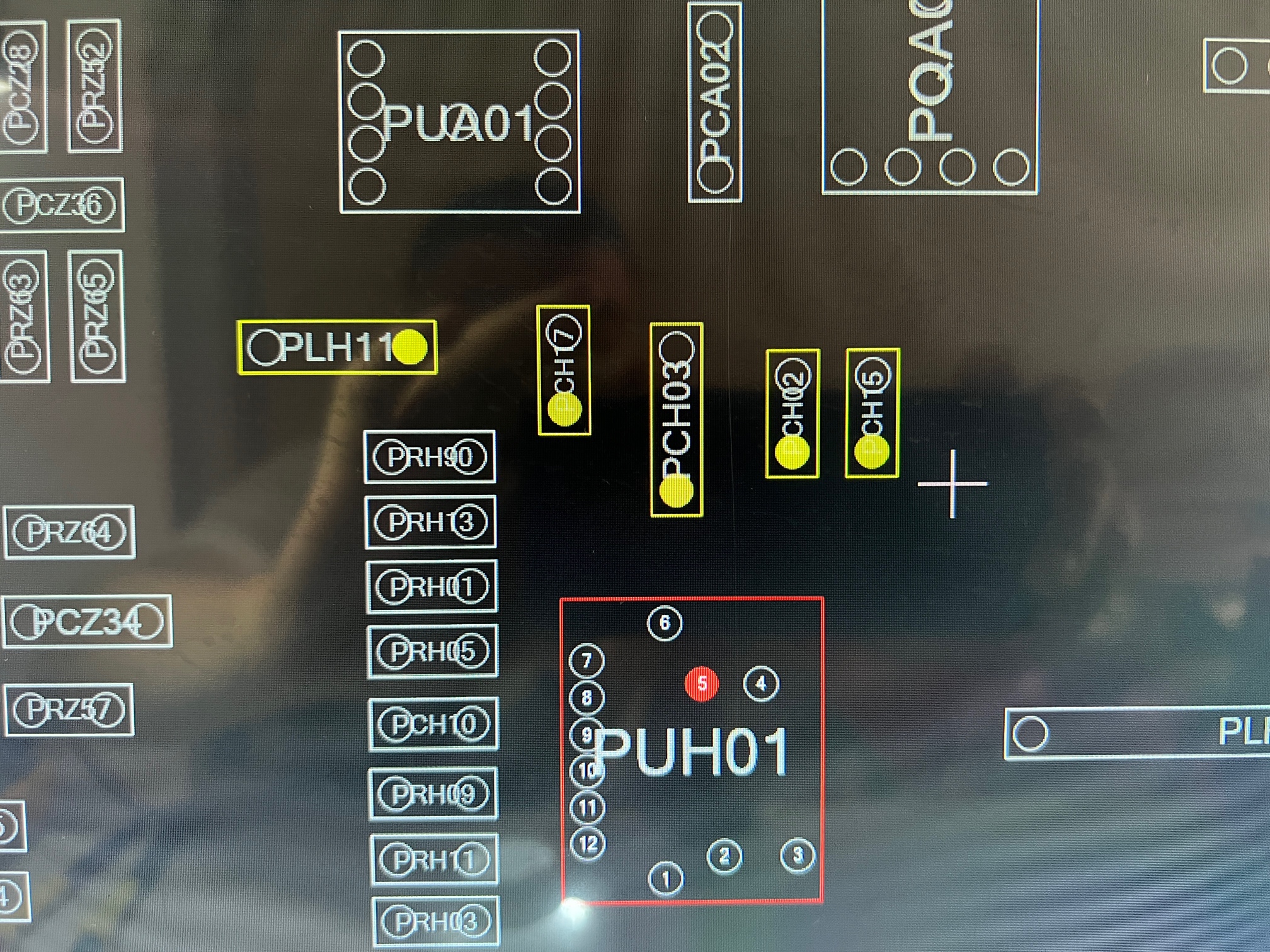

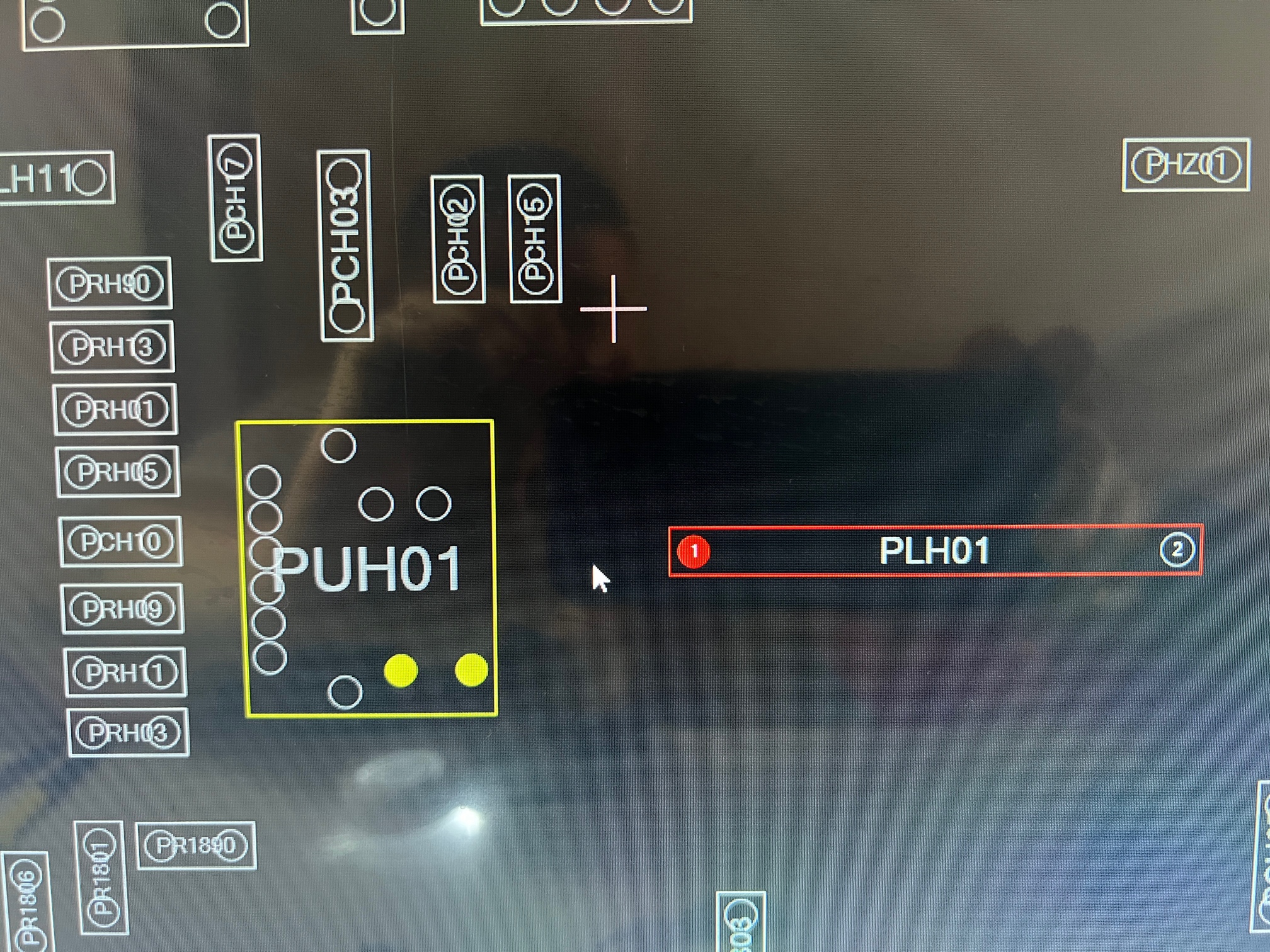

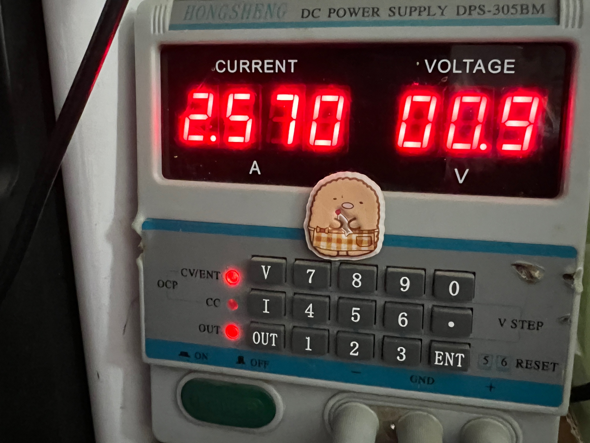

测量电感两边阻止为0,拆掉后前阻止为457.后阻止为0.查看图纸后有+1VALWP,以为PUH01芯片坏不出,换掉后还是一样结果,从点位来测量5脚+19VB过来电压才12.63,是不是有点低了,电感后级烧鸡调到00.9V,电流跑到2.570,竟然没摸出来哪里热,有没有大佬遇到过,走过路过的兄弟们指点一下,谢谢了
作者: VXHFON1F    时间: 2025-5-7 14:15
断一下PJPH02
