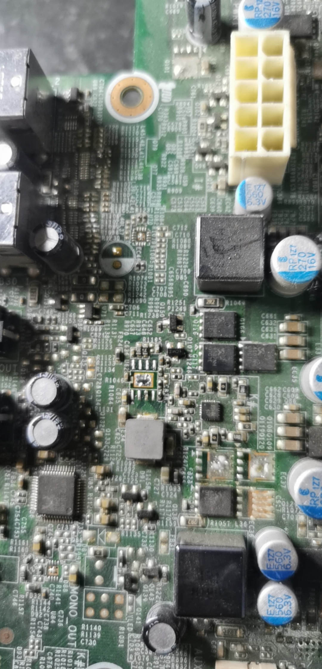

OPS 风扇不转  目测发现旁边一个芯片 烧个洞。估计是 19V 转 12V 给风扇供电的 。  现在品牌机  也是这种供电方式了 , 试试态度找下发现一个联想IB250 有个 RT8296   查图纸 引脚定义 一样  换上  风扇 转了
