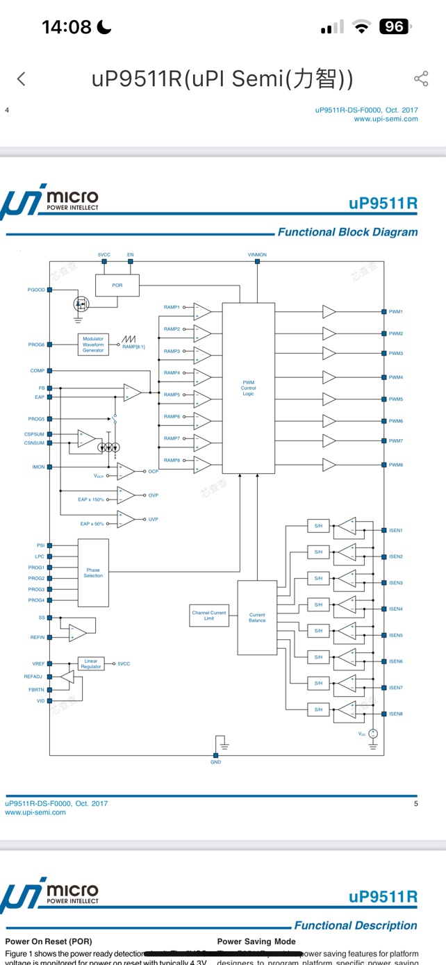

新手 3080Ti显卡 求助  开机 5V  1.8V  1.3V  正常 MsVdd 0.7V 偏低  然后缺少 核心供电  按时序来说 没有核心供电 1.3V应该不会有   查UP9511R 5V VCC 正常 EN 0V低电压没开启信号   但是 PWM 输出 万用表测 有1.8V 电压  这板子是不是废了
