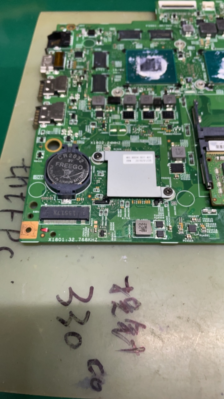

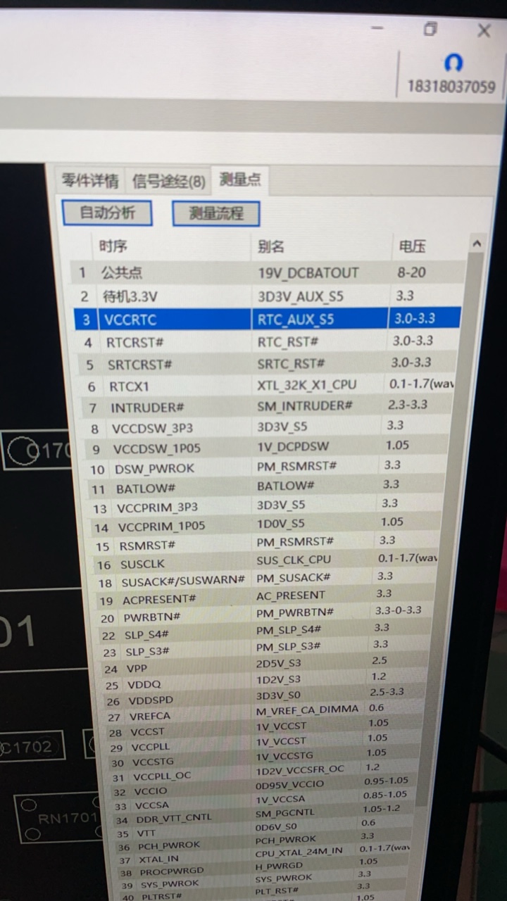

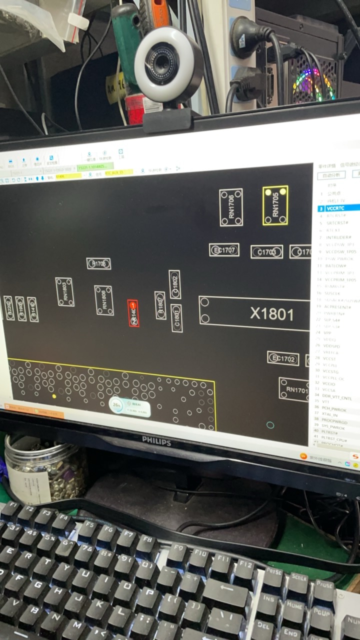

这台笔记本是3年前收的坏机不通电,检查发现保险烧了,检查无短路装上保险正常开机装好系统后偶尔掉电,刷了bios无果,今天上电待机0.010-0.009左右,开关针有2.9 伏。 VCCRTC测试点电压为0是哪里问题?会不会桥坏了,本人小白一个知道的朋友告诉一下非常感谢。
