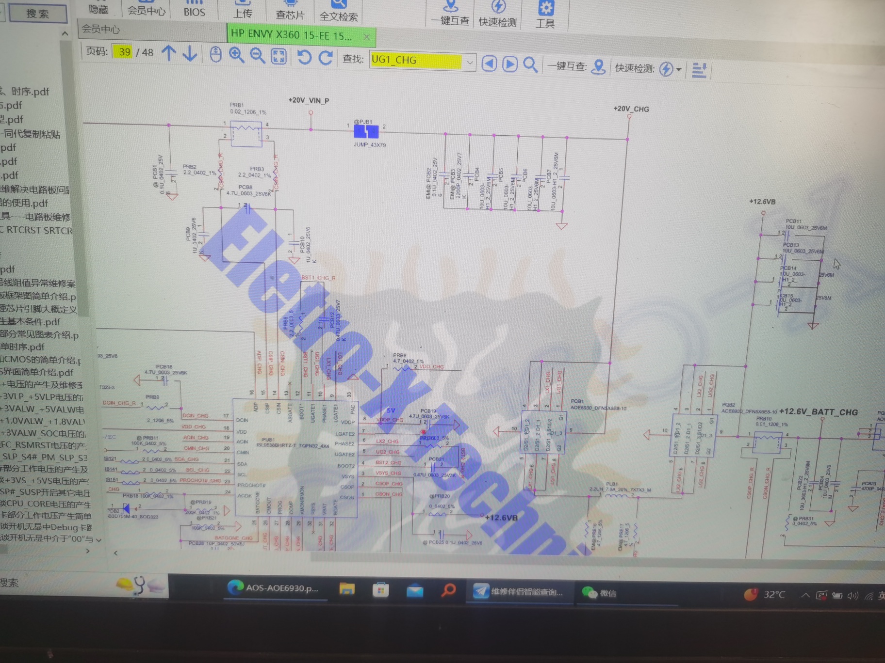

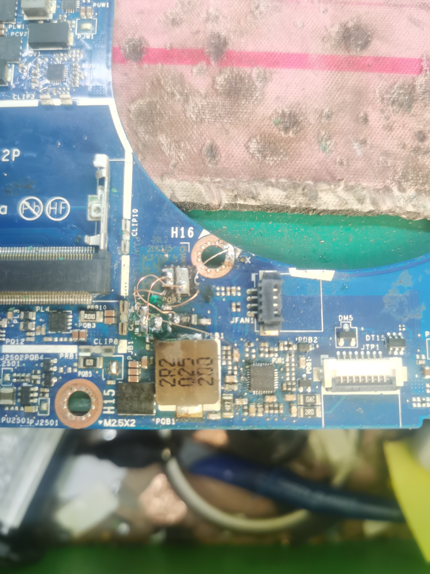

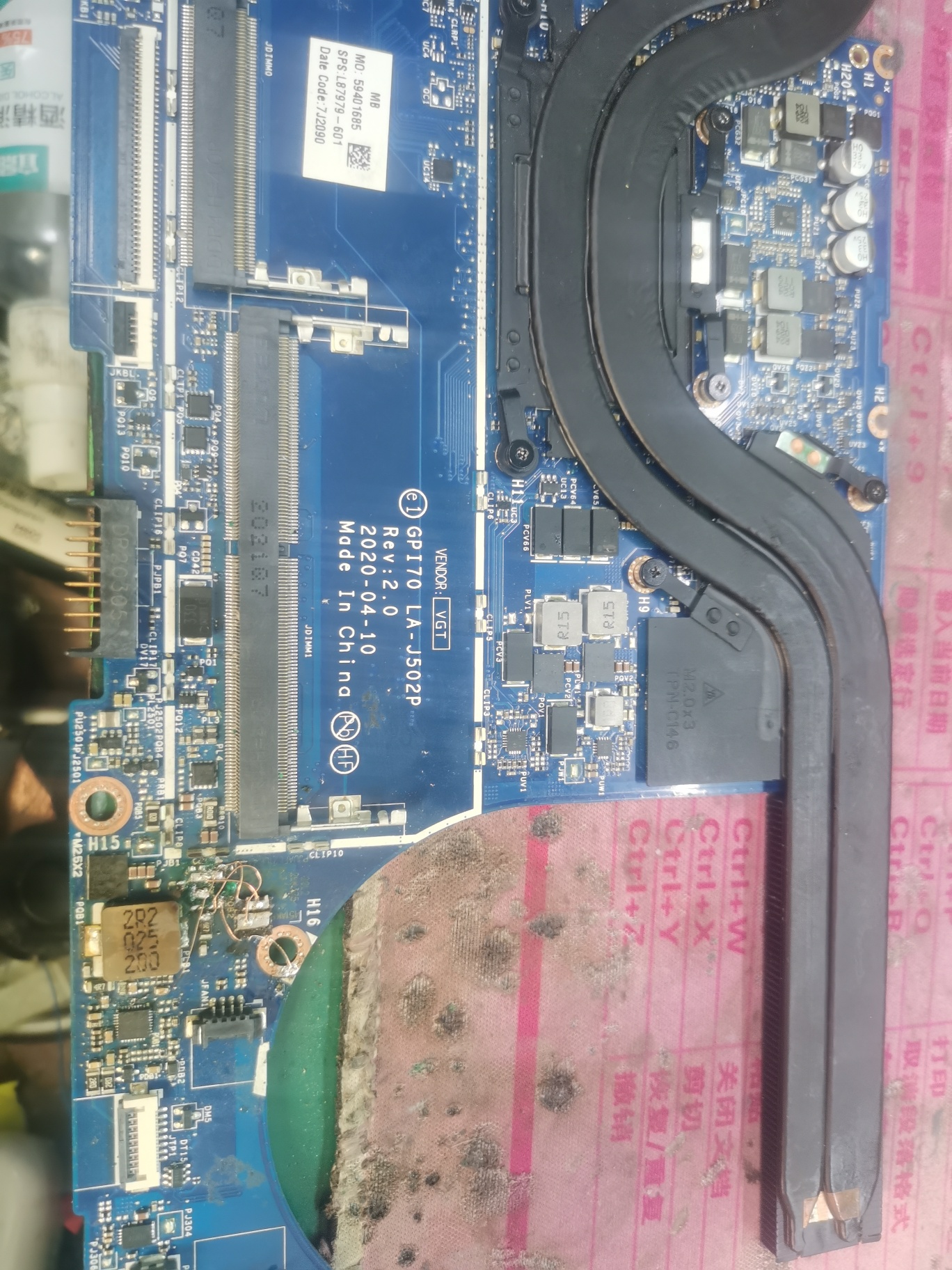

机器进水烧了,12v转换的复合二极管炸了,板层烧烂了,清理主板后换芯片能开机测量转换电压是17v,1分钟后复合管就烧了,拆下测量发现g2无穷大,飞线连接后换芯片还是17v,没有图纸,找了个相似的图纸参考,转换电路芯片大致相同,测控制级正常,这个芯片放到别的板子上正常转换12v,这个电压需要预设吗,查了一圈无短路,升压正常,但是电感中间正常为5v这个只有3.9到4.2v,有人修过吗给个思路
作者: 浪里白    时间: 2025-5-6 15:51
看到白皮书介绍这个是smb总线控制升压的,今天找到个一样的板子电压就是17v的,搞错了
