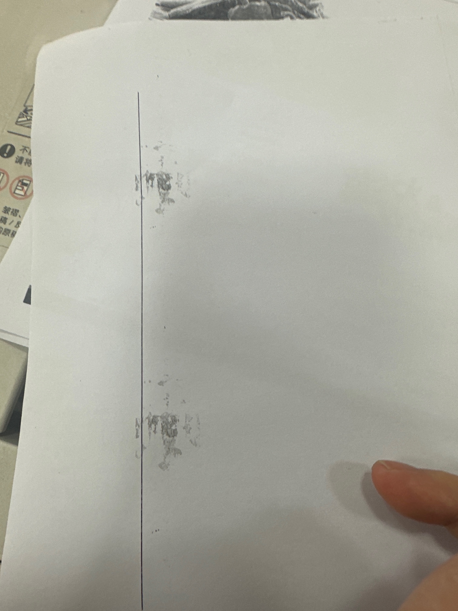

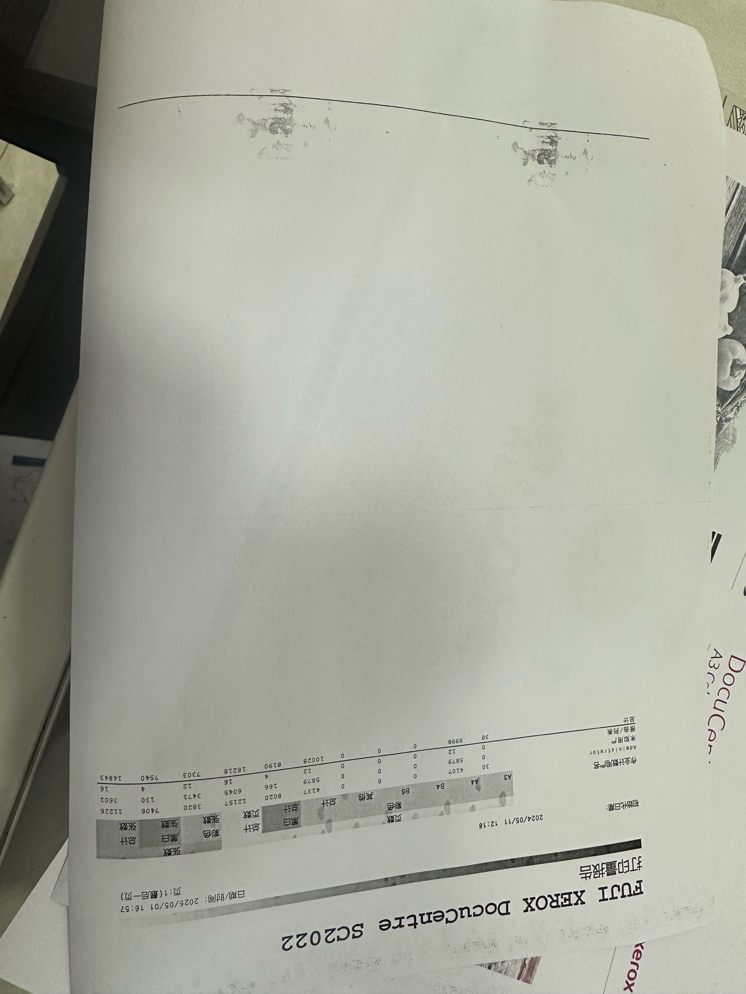

打印出来有这种斑,大家帮忙看下大概哪个问题,激光器都搽过了!
作者: 1542664    时间: 2025-5-1 17:21
转印带或者电源板或者主板
作者: xfzl    时间: 2025-5-1 20:01
看两个花的距离,符合硒鼓或者定影辊的周长
作者: 漠海孤舟    时间: 2025-5-2 22:17
定影看了吗
作者: hanguihua    时间: 2025-5-14 09:43
定影挂了.换了就好了
