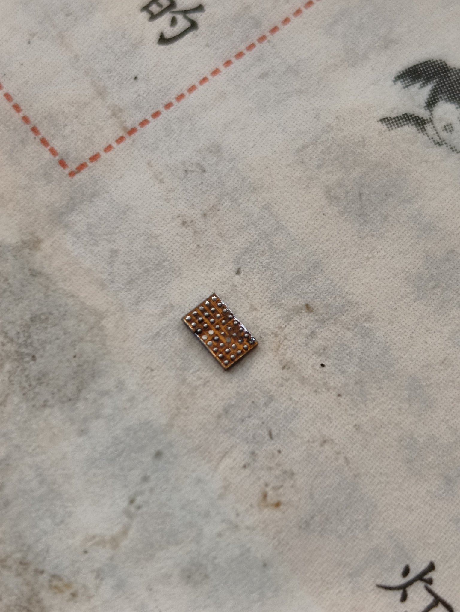

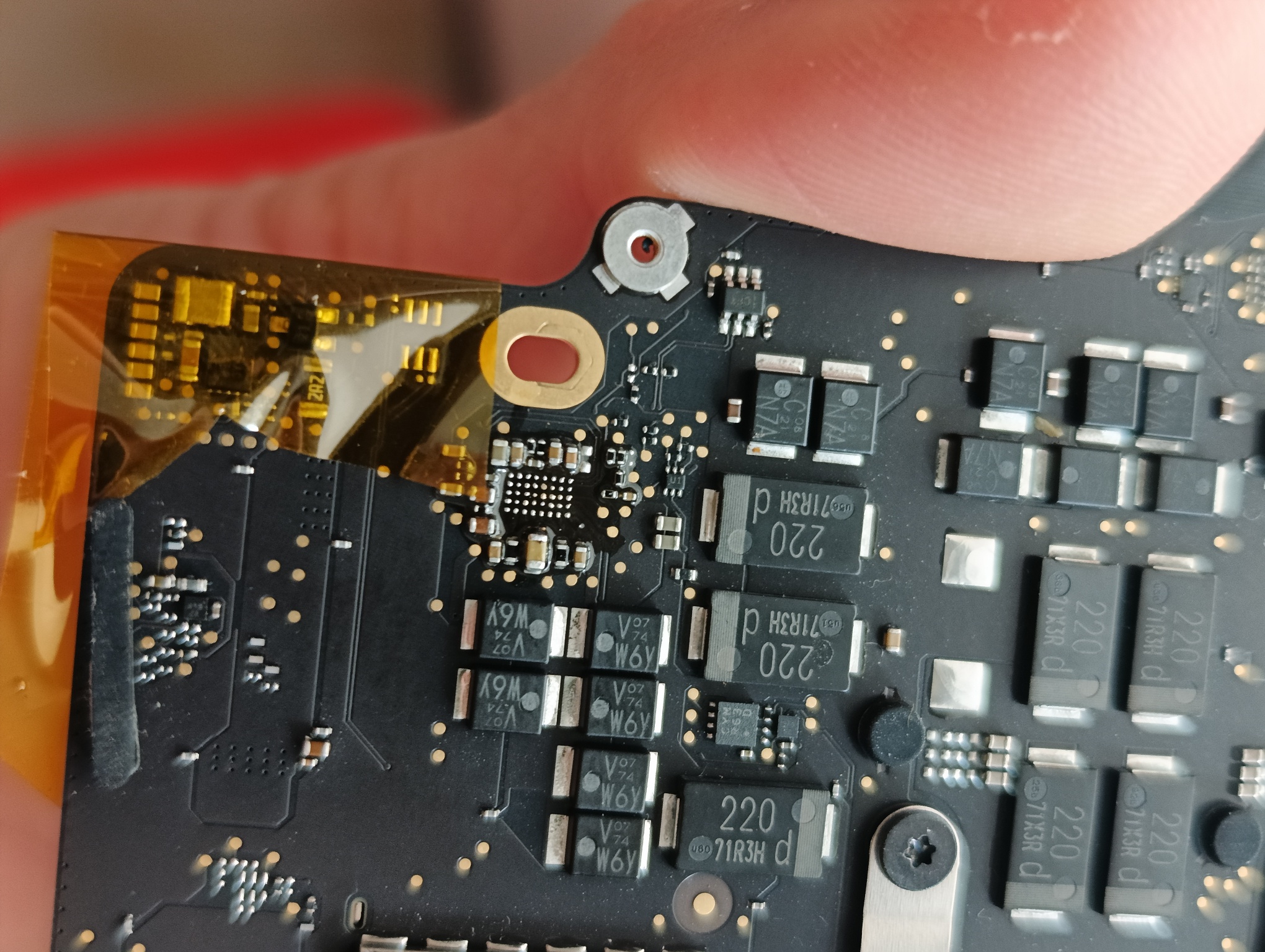

,误杀isl9239.这种小地方,焊盘没法拖平啊,刚好烙铁关这么大,一不小心就搞掉电容。

焊盘和芯片都不要拖锡,原封不动的再给焊回去
装回去了,现在能升压20v,但是开机没反应,单独用电池能开机。我真是无语了,20vin电容短路抠掉就行了,我跑来拆这个

发表于 2025-5-1 10:56:17 | 只看该作者 �
  这种地方不是 热风枪用得最多么……
    少用烙铁

发表于 2025-5-3 22:52:33 来自迅维网APP | 只看该作者 �
上游推球,那里不平推那里

发表于 2025-5-3 12:48:13 来自迅维网APP | 只看该作者 �
刘家魅力 发表于 2025-05-03 12:43
刀头  就用尖尖 拖拖不行吗 我都是这么干的啊
没那种细吸吸带拖不平,然后就是用刀头拖了一下,芯片装回去没焊好,烧了一个充电mos
,好好的板子就这么废了
回复 支持 6 反对 0

发表于 2025-5-5 10:31:33 来自迅维网APP | 只看该作者 �
我主修手机,这总不用拖平风枪带烙铁带一下就妥了,实在想拖平,吸锡带剪下来+风枪过一下

发表于 2025-5-5 11:48:46 来自迅维网APP | 只看该作者 �
不托平下面会空焊,你是怎么只用烙铁拖平的?
点评
就跟你焊接typec接口,先给焊盘镀锡一个道理  详情 回复 发表于 2025-5-5 13:40
不需要拖平啊,为什么非拖平?地下拖一下即可(锡点是轻微鼓起的状态),芯片植锡后直接焊  详情 回复 发表于 2025-5-5 13:37

发表于 2025-5-5 13:37:46 来自迅维网APP | 只看该作者 �

发表于 2025-5-5 13:40:32 来自迅维网APP | 只看该作者 �

发表于 2025-5-5 17:34:44 来自迅维网APP | 只看该作者 �
修家电的注重理论手工也得跟上。没有钢网加锡浆压一压就行。
