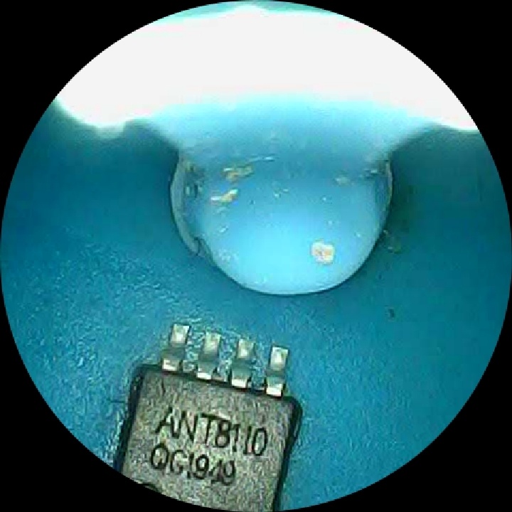

标题: 求告知录音笔的这个芯片 [打印本页]
作者: hED6182    时间: 2025-4-30 21:40
标题: 求告知录音笔的这个芯片
爱国者录音笔这个芯片去哪里买,是个什么芯片,有大佬能指导一下么
作者: ouyanghongxu881    时间: 2025-4-30 22:06
D类单声道功放芯片 ANT8110
作者: hED6182    时间: 2025-4-30 22:20
ouyanghongxu881 发表于 2025-04-30 22:06
D类单声道功放芯片 ANT8110
感谢大佬了
作者: u1530745    时间: 2025-4-30 22:36
挖耳勺不错
