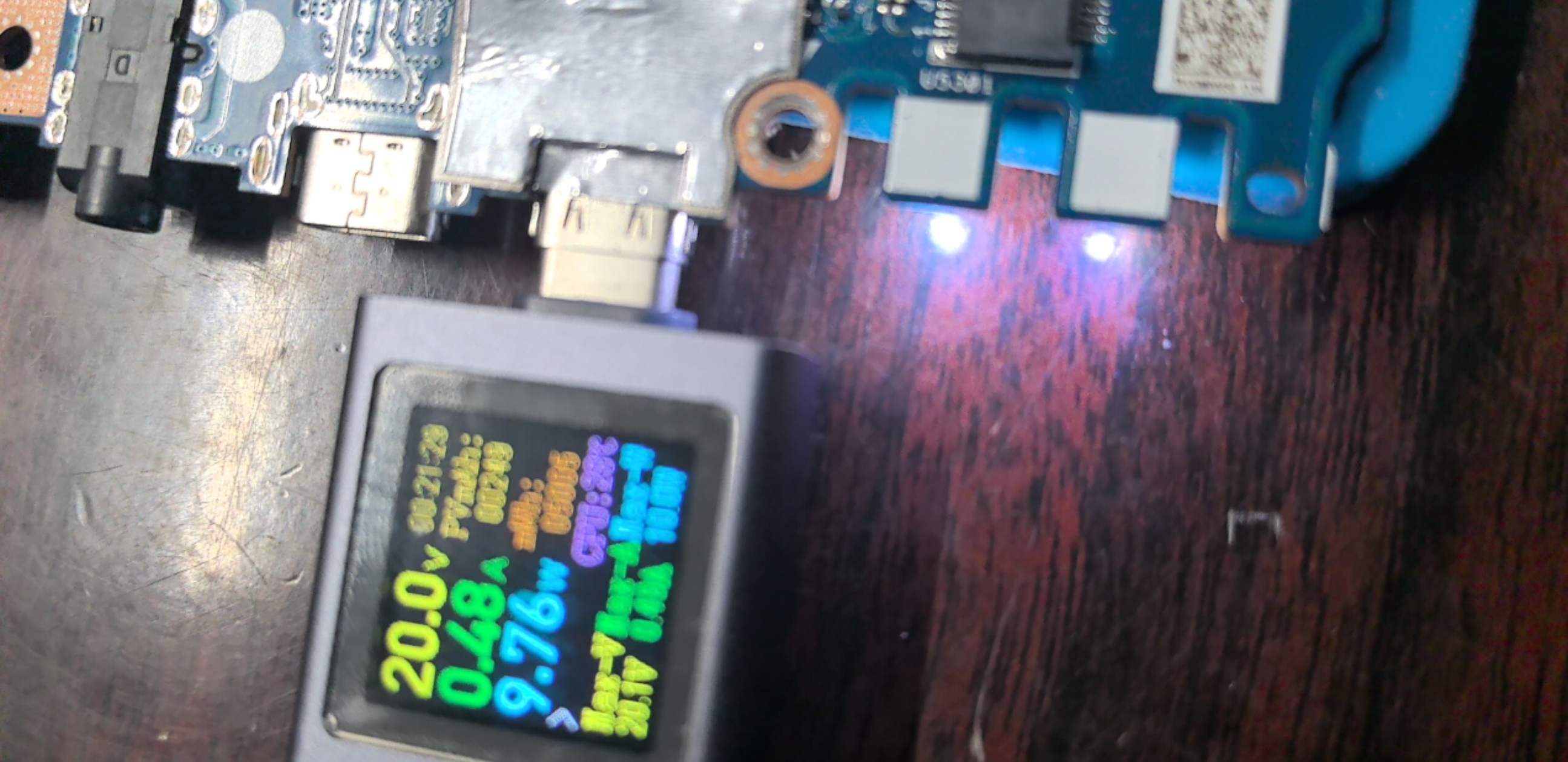

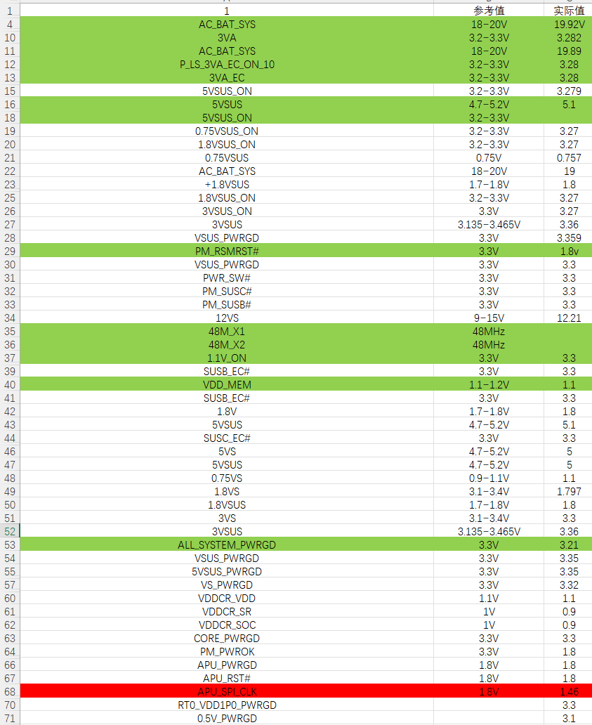

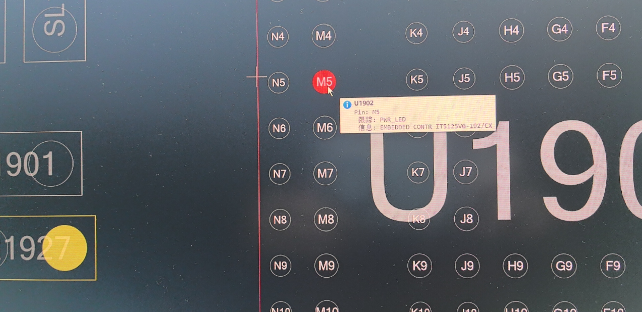

求助帖。华硕UM3504重摔本刷了个bios,症状依旧(电源指示灯(白色)每隔4S闪烁一次)。这个灯控制信号是从EC(IT5125VG-192/CX)发出。各项供电测了下除了0.5VPWRGD(3.1V)  低了一些,导致ALLPWRGD拉低了一些。CPU SPI_CLK 电压1.4V  SPI总线这个电压应该也正常。现在就怀疑cpu有虚焊,有没有大佬指点下。

作者: zbok1228    时间: 2025-5-16 16:22
时序表吗 这么详细
作者: deng3569    时间: 2025-5-23 00:39
zbok1228 发表于 2025-05-16 16:22
时序表吗 这么详细
对7代锐龙的,电压全正常。正常来说这个时序是没问题的。但现在硬件自检出错,风扇不转。
