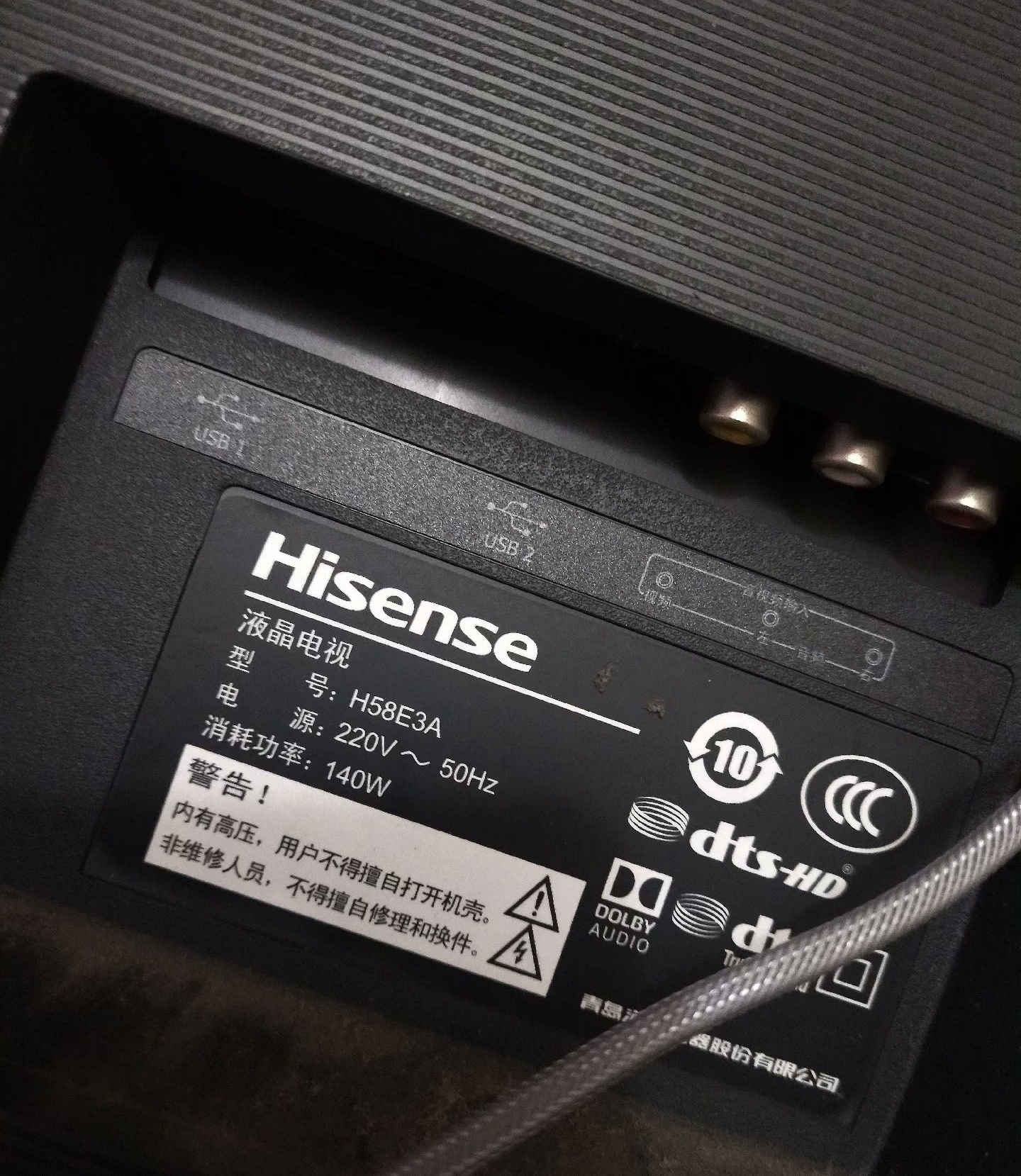

海信Hisense H58E3A
遥控器刷机对码方法
1遥控器刷好之后,电视插电
2按电视背部待机键,屏幕亮,等开机
3按遥控器ok键和挨着的键,同时按5秒以上
电视指示灯会闪几下,等几秒对码成功
遥控器刷后易掉码,如掉码要重刷
