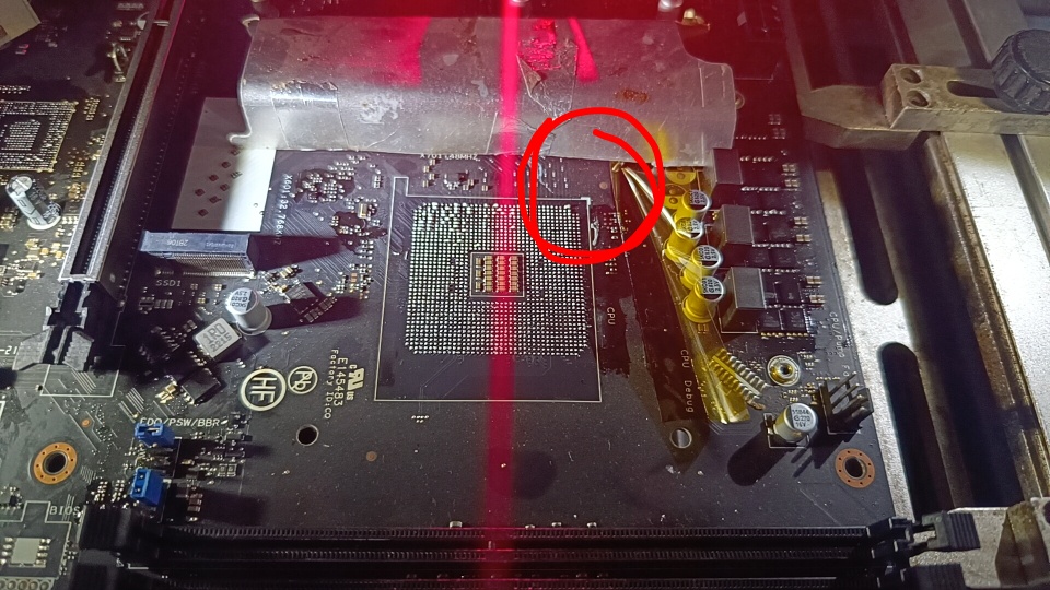

海鲜市场淘回来的座子损坏的H610 OPS主板
收到后 上电能正常触发 就是座子是坏的 淘宝买个无铅的座子回来干上去 正常亮机
内存双通道 正常
特读取BIOS  并更换了ME
12代备份改1.bin

温度最终上风嘴和下风嘴 是多少才焊接好的啊? 来个参考~
作者: 空の境界    时间: 2025-4-29 11:03
机器不一样 这个温度也是有差别的 我的这个下270 上260 座子拿下来 焊盘都是亮晶晶的 这个 只能多做
然后 找规律

作者: 老吴来了    时间: 2025-4-30 09:23
什么bga,我这个迅维360太难用了,am4上310,下290才干得动。板子变形很严重,我都害怕做bga了
作者: 空の境界    时间: 2025-4-30 09:26
我的是迅维 CF360
作者: 老吴来了    时间: 2025-4-30 09:26
其他地方锡化完了至少还要等30秒的样子右上角才能化开,导至那个位置经常掉点

作者: catsun    时间: 2025-5-1 20:55
无铅焊锡确实太难焊了,熔点太高,温度高了会损坏芯片,温度低了锡无法融化。
作者: nazitora    时间: 2025-5-4 13:36
有没有压配重,塑料座子太轻了,靠自身压力能焊牢吗?

作者: 空の境界    时间: 2025-5-7 10:30
不需要配重 温度到了座子QQ弹弹 自己就归位了
感觉你的风嘴是不是不够大啊

下不来也可能是风嘴不对
是不是第三温区的温度不够。
