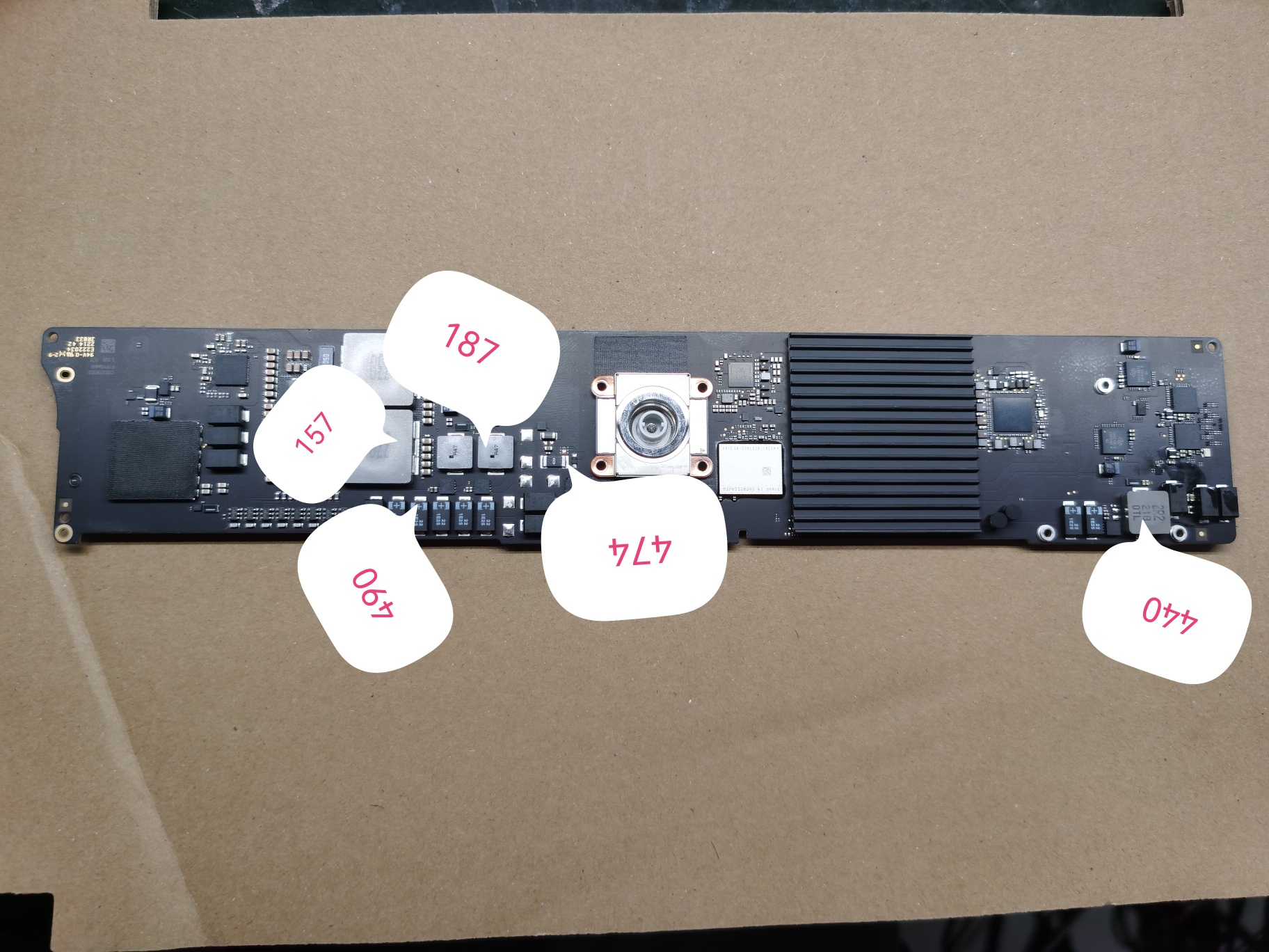

公共点短路 修好后量了下阻值
版号 820-02188-A  a2439看论坛资料太少   给大家做个参考
