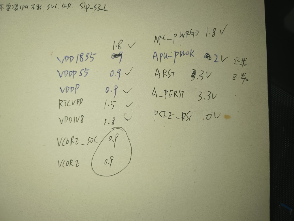

pcie*16上没的复位,时钟有100m波形
3个sv也有1.8
能测的都测了,怎么搞
作者: 老吴来了    时间: 2025-4-28 21:18
技加x570ud
